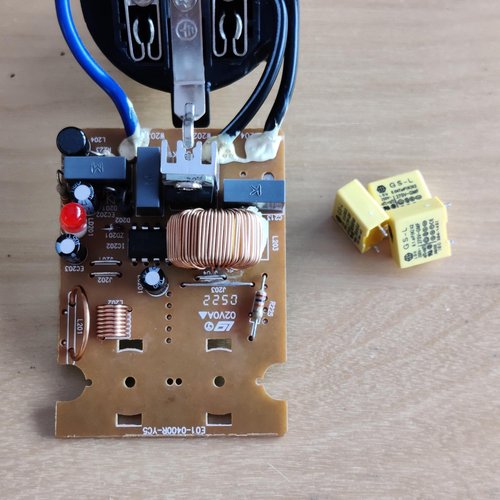

Beste mensen,
Ik heb hier een defecte draadloze motorregelaar (dimmer) van het type YC-400R max. 400W.
Probleem:
Doet niks. Afstandsbediening in orde.
Ik vermoed dat de triac defect is of de transistor die deze aanstuurt vanuit de controller.
Alles in het laagspanningsgedeelte kan ik eenvoudig meten door de labvoeding op de condensator van dat circuit aan te sluiten. Kan ik nog doen als de triac niet defect blijkt - want dat lijkt mij het meest aannemelijke in dit geval.
Hoe meet ik of de triac wel of niet stuk is?
Mijn atlas DCA55 Peak-tester heeft in-circuit geen idee wat het is.
IC's op de print:
Controller: M3D 508GCC
Triac: BTA08
Opamp: HA17358

Van links naar rechts bovenaanzicht eerdere foto's:
- 0,1uF met 220kΩ weerstand
- 0,1uF
- 0,047uF
In-circuitmeting om een idee te krijgen met de multimeter* op weerstand en condensator-stand:
- 220kΩ; 0,037uF
- MΩ-bereik; 0,027uF
- MΩ-bereik; 0,034uF
*)Tektronix DM253
Is dat in lijn der verwachting of heb je een tip om eens verder te onderzoeken? Ik heb geen idee welke waarden ik zou moeten verwachten bij deze in-circuitmeting.

Op donderdag 1 augustus 2024 21:47:32 schreef OPTOdesign:
[*]220kΩ; 0,037uF
In-circuitmeting van condensatoren is moeilijk, deze met die 220kΩ parallel is hoogstwaarschijnlijk de voedingscondensator, uitsolderen en meten, dan ben je zeker.
Inderdaad even uitsolderen.
En bij twijfel vervangen.
Wel weer een X2 met de juiste spanning gebruiken uiteraard.
Die voedingscondensatoren worden slecht en dan is de spanning te laag om de elektronica te voeden.

Upddate:
Op donderdag 1 augustus 2024 19:43:38 schreef revado:
Is er niet zo'n X2 condensator rot?
Op vrijdag 2 augustus 2024 00:12:01 schreef revado:
Hartelijk dank voor deze aanvulling! Die condensatoren zijn dus inderdaad niet meer de waarde die ze zouden moeten hebben. Dit kan zomaar de oorzaak zijn van het niet meer werken van de regelaar.
Van links naar rechts ('C1...C3'):
C1: 0,1uF = 0,037uF
C2: 0,1uF = 0,001uF
C3: 0,047uF = 0,035uF
C1 en C2 ga ik vervangen. C3 heeft slechts een kleine afwijking. Deze staat over A1 en A2 van de triac. Is deze voor ontstoring?
Zouden jullie deze vervangen?

nonius
Vermoedelijk een deel van het snubber-netwerkje, en C3 staat waarschijnlijk met een weerstand van ca. 47-100 ohm in serie. Is inderdaad om schakelpulsen te onderdrukken. Vuistregel is een C van 47nF en een R van 47 ohm, of C=100 nF en R=100 ohm. De exacte waarde is niet zo heel kritisch voor de werking.
C1 en C2 zijn zeer zeker buiten tolerantie (als u ze tenminste uitgesoldeerd heeft doorgemeten).
C3 is 35nF i.p.v. de nominale 47nF. Een afwijking van -26%. Ik weet niet wat de tolerantie is die op die condensator staat gedrukt (-20%? -25%) maar het lijkt me aan de hoge kant. Voor de werking als snubber zal het niet zo heel veel uitmaken.
Maar als ik toch bezig ben om C1 en C2 te vervangen, dan zou ik, als het mijn apparaat was, toch ook gelijk C3 meepakken. Qua kosten maakt het weinig uit, en de meeste arbeid (demonteren, foutzoeken) heeft u reeds gedaan. Die 5 minuten extra om C3 te desolderen en een nieuwe erin te solderen gaat het werk niet zijn. En voorkomt mogelijk dat ik een paar jaar later opnieuw moet gaan foutzoeken.
C1 en C2 zijn trouwens ook naar beneden verlopen, dus gerede kans dat de lage waarde van C3 geen fabriekstolerantie is maar ook met slijtage te maken heeft. Ze staan trouwens ook verdraaid dicht bij het koellichaam van de triac. Hoewel het geen elco's zijn heeft dat mogelijk ook invloed op levensduur/betrouwbaarheid van deze C's?

Ik heb alle condensatoren onafhankelijk van de PCB gemeten. C1 en C2 uitgesoldeerd en C3 nog in de PCB, maar omdat ik de triac er uit gehaald heb, zit C3 ook nergens meer aan vast en kon ik zwevend meten. Deze staat overigens niet in serie met een weerstand - hij staat wel in serie met de verbruiker.
OPTOdesign
Hij doet het weer! Dankzij jullie input. Niet de triac, maar de condensatoren waren stuk.
