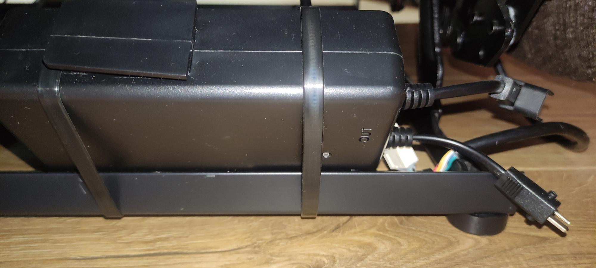

Beste, ik heb een elektrische Fauteuil (zetel) en heb hiervoor een accu gekocht die er voor diende. (omwille deze staat centraal in kamer en anders altijd de stroomkabel die er lag)

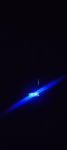

Nu is het probleem dat zonder gebruik deze na 10-12 dagen leeg is en denkelijk is het omdat aan de knoppen een usb zit met een blauw led lamp in de altijd brand.
nu wou ik tussen de batterij en de elektronica een schakelaar zetten
Heb er op alliexpres gekocht van . nu zijn deze verbrand na het testen . connector naar dc
, dc schakelaar met afstandbediening er tussen. (nu na testen zijn deze gewoon door gebrand met lekker verbrand geurtje er bij) ook een drukknop wat ik gekocht had ook geprobeerd en zelfde probleem
batterij is Li-polymer batterij. Spanning: Ingang: 24V-35V DC/1.8-2A. Uitgang: 25,2V 2,5A, 63Wh
en op alliexpress zei men bij eentje dat het tot 29 volt aankon.
Hebben jullie tips voor hoe of wat?

Hou er overigens rekening mee dat de accu zelf ook de schuldige kan zijn van het snelle leeglopen, daar zit vaak ook wat elektronica in. Maar een LED die altijd brandt helpt niet mee in de levensduur en klinkt dan als reële oorzaak.
ow ja ik zie het, de oplader van de batterij is 29.5 volt.
Bij de batterij staat
- oplaadbare Li-ion-batterij. Spanning: Ingang: 24V-35V DC/1.8A -2A. Uitgang: 25,2V 2,5A, 63Wh
- Niet compatibel met fauteuils met aanraakgevoelige aan-uitknop. En laad ook geen elektrisch apparaat op via de USB-poort op de fauteuil.
(dus ik vermoed dan dat dat lampje ook zorgt dat hem leeg geraakt (zijn er 2))
en de kabels naar alles van de elektronica zijn deze
Beste was voor een schakelaar die je via afstandbediening kon aan en uit zetten wegens waar anders moet ik er in dan een schakelaar bevestiging voor het aan en uit te zetten
