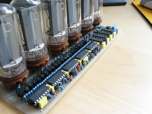

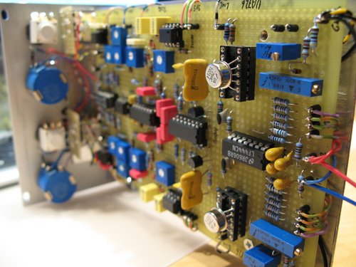

[Sine]Maar geen eurokaarten vol meer
Prachtige foto's. Ware kunststukjes, Sine. Een genot voor het oog.
