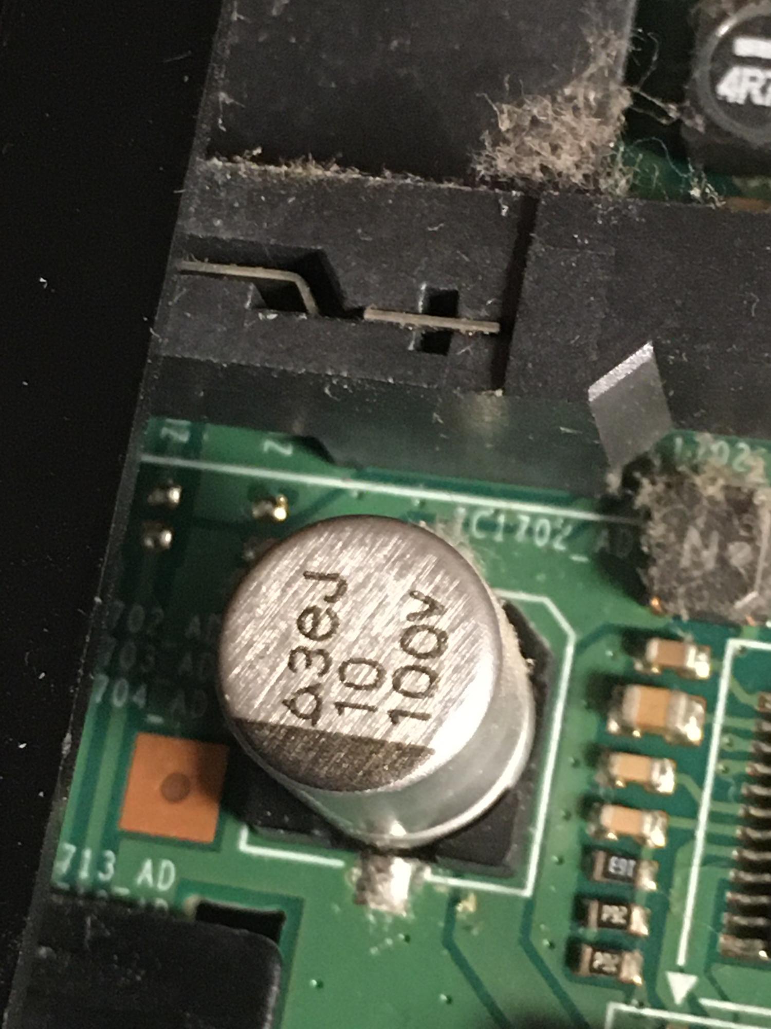

Hoi, ik heb een oude LG tv opengemaakt waarvan een smd elco vervangen moet worden. Ik zie er een code op staan die ik niet kan thuisbrengen. Enig idee wat 3EJ betekent?
Hebben jullie een tip waar ik een uitgebreid assortiment aan SMD elco’s kan bestellen, niet alleen qua waardes maar ook qua spanningen?

Dit is toch gewoon een 10µF 100V, die code is een productie code waarschijnlijk en..... hoe weet je dat die stuk is?

Ik heb hem het mijn ESR meter doorgemeten. Hij geeft geen waarde meer aan. Hij is volledig open.
Een elco hoort totaal open te zijn, zoals elke condensator. Als ze kapot gaan wordt de ESR hoger, en/of gaan ze DC lekken tot zelf een kortsluiting. Het kan dat een interne aansluiting doorrot en dat is een open maar dan is de ESR vreselijk hoog en de capaciteit vreselijk laag. Ik heb dat in bijna 20 jaar reparatie iets van 2 keer gezien en dat waren vreselijk oude elco's (+40 jaar).
Ipv in situ zou ik hem eerst desolderen en dan meten, bij voorkeur met een echte LCR meter. Desolderen van zo'n ding is redelijk lastig. Ik gebruik 2 soldeerbouten of een tweezer. Als je dat nog nooit gedaan hebt zou ik eerst met de scoop meten of er teveel rimpel op staat.

Farnell, Mouser, Digikey, RS, Conrad, Reichelt, TME etc. Wel zorgen dat je dezelfde uitzoekt. (ESR, Temp, Spanning, rimpelstroom, zelfde type)
Als test kun je er even een gewone 10 uF overheen solderen. Zolang hij niet short is, is dat een makkelijke manier om te testen of het idd aan de elco ligt.

Bij het in-circuit doormeten van een elco met een ESR-meter verwacht ik dat de gemeten ESR lager is dan de werkelijke ESR, i.v.m. parallelle componenten in het circuit; een hogere ESR dan werkelijk verwacht ik niet direct bij in-circuit metingen. Ook in geval van een kortgesloten elco lijk je een hele goed ESR te meten, maar bij verdere controle/meting (bij mijn meter moet ik dan even een extra knopje indrukken, waardoor er met DC gecheckt wordt op kortsluiting) komt dat snel aan het licht.
Dus als OP een 'oneindig' hoge ESR meet (bij mijn zelfbouw ESR-meter is alles > 200 ohm 'oneindig') , denk ik wel degelijk dat er iets mis is met de elco. Dus desolderen en nog eens goed doormeten, en evt. vervangen. Of even tijdelijk een elcootje parallel erover zetten inderdaad.

Maar ESR meten in situ is een heel ander verhaal en vreselijk onbetrouwbaar. Ik had laatst een scoopmeter met allemaal van die smd elco's en dicht bij elkaar. Gewone elco's desoldeer ik, dat gaat meestal razendsnel bij through hole, maar hierbij had ik zoiets, als de TV jongens dat massaal doen, laat ik het dan maar eens doen. Eerst met mijn BK benchmeter, toen met mijn beide Hamegs, toen met mijn zelfbouw ESR meter en toen had ik er genoeg van. Alles op diverse frequenties van 100Hz tot 100 kHz en iedere keer kwam er een totaal andere waarde uit. Maar een ding was duidelijk, 3 waren er mogelijk gaar. Deze gedesoldeerd en toen weer terug gezet. Waren dik binnen de specs (Moest ook wel, de rimpelspanning was prima)

Kort: Impedantie(s) parallel aan het te meten onderdeel maken een meting per definitie onbetrouwbaar en een correcte absolute meting van dat onderdeel is uitgesloten.
