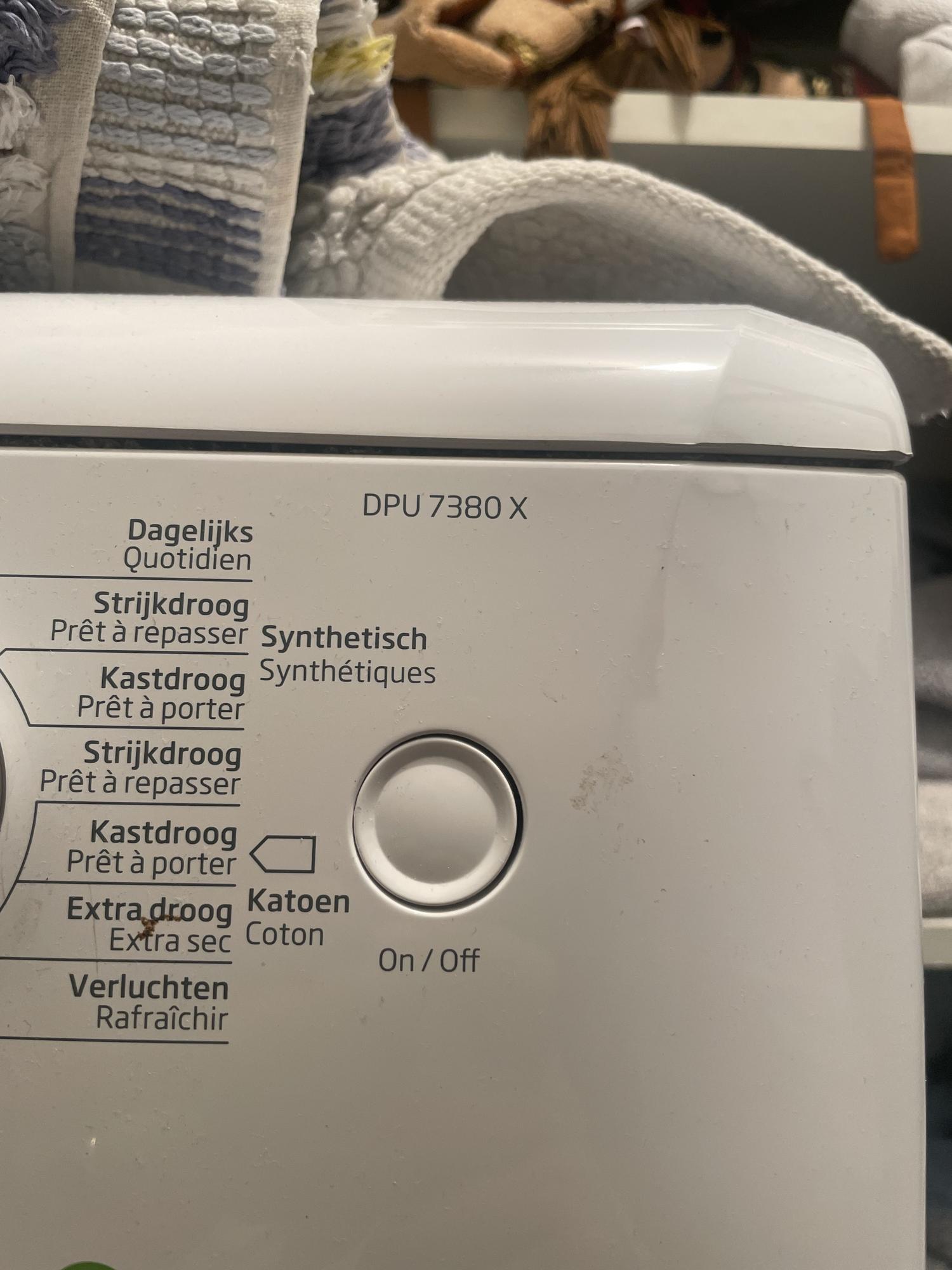

Goedenavond vakmensen.
Sinds kort maakt mijn droger soms zomend geluid, als ik deze uitzet en weer aan doe dan is de herrie weg, maar na een tijdje komt het geluid weer terug, soms gaat het geluid vanzelf weg.
Betreft BEKO warmtepomp droger (DPU 7380 X).

Zoemend geluid komt van de ventilator aan voorzijde welke vuil in zit, verf losgelaten of defect.
Kijk en voel of dat met elkaar te maken heeft.
Een diepte reiniging van de droger is wel benodigd eigenlijk.

Pompen zijn berucht om intermitterend te "zingen". De stekker vd pomp effe uit trekken. Achteraan zit een klepje met een schroef. Pomp werkt om de paar minuten een halve minuut.
zou me niet verbazen dat de machine niet helemaal stabiel staat. de compressor gaat dan zoemen eenmaal op vol vermogen omdat het wat wiebelt. dat duurt weer even voor het terugkomt als je de machine uit/aan hebt gezet.

Goedenavond dit is een tijd geleden maar toch, , de droger deed het daarna goed en sindsdien geen herrie meer, tot gisteren de herrie helaas weer teruggekomen. Ik heb een fragmentje op youtube gevonden hoe de herrie klinkt.
https://youtube.com/shorts/dzH-qa7RJzI?is=cq_hDH6THZ7q1qO9
Zoals Eric zegt, de afvoerpomp vervangen
