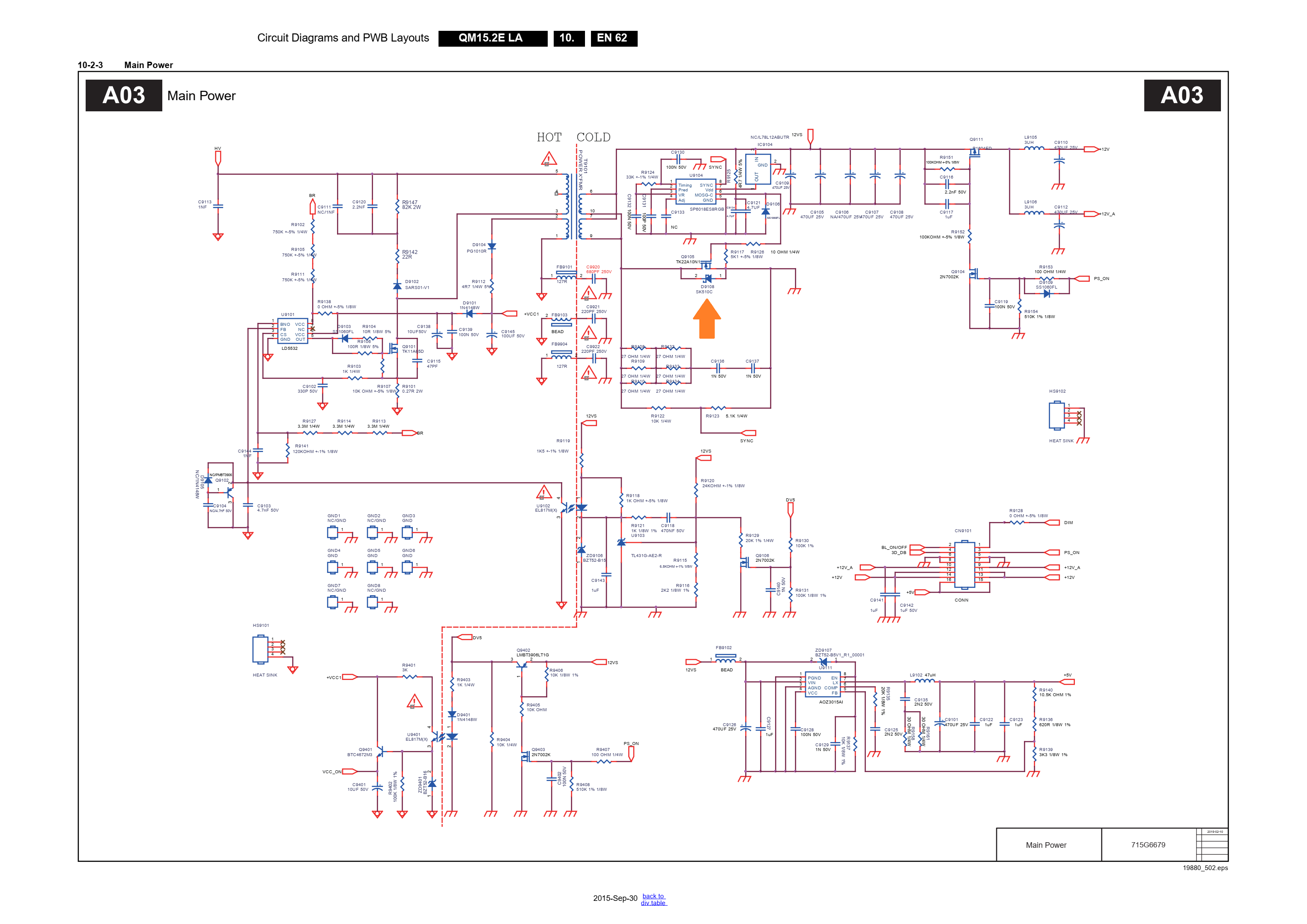

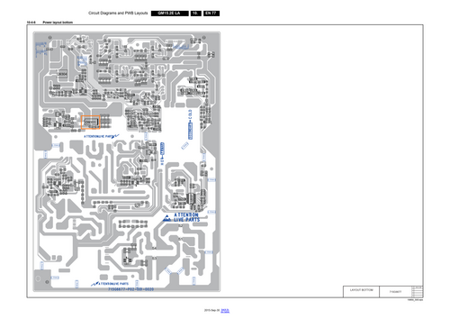

TV Geeft geen beeld en geluid. Heeft er iemand een schema van de voedingsprint. Het nummer is tpv 715g6677-p02-001-002h en de serie nummer is FZ1A160103. Heeft er iemand een foto van hoe de diode sk510c staat op die printplaat? Heb die eens vervangen maar weet niet of die goed staat.In ieder geval geen beeld op tv. Wat kan hier de oorzaak zijn?
Bedankt voor het schema maar helaas niet zo goed te zien. Staat de diode op de bijgevoegde foto juist?

Uiteraard klopt de tekening (streep is streep op diode)

Ja, op de print staat een dikke streep aan de kant van de kathode.

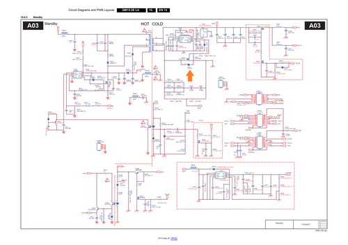

De 'designator' (D9311) is anders als op het 1e schema...
Je kunt zoveel mogelijk de opgegeven spanningen meter of die kloppen. (die diode zou niet mijn eerste keus zijn als 'ie niet fysiek kapot is...)
Let op: de 'hot' linkerkant hangt aan de netspanning...
Als ik meet in het cold gedeelte tussen punt 1 (aan D9311) en bovenzijde schema aan 12VS meet ik een spanning van 8,62 volt. Meet ik tussen punt 1 en rechts boven op schema (+12V) dan heb ik maar een spanning van 0,2 volt. Kan ik hieruit besluiten dat er iets stuk gegaan is in het gedeelte dat aangeduid is met rode stippelijn? Iemand een idee?
