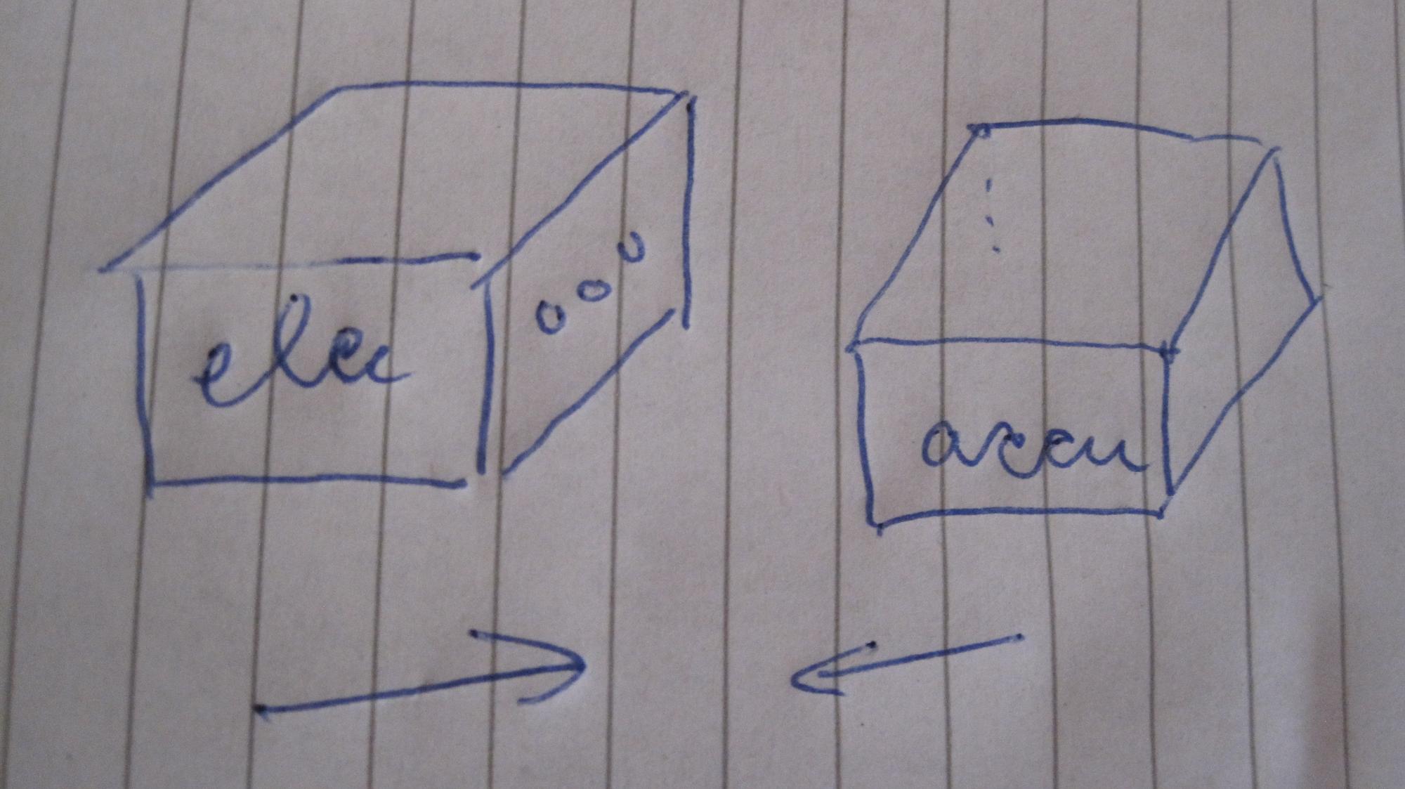

Ik wil twee kleine behuizingen aan elkaar koppelen, waarbij het ene deel wat electronicsa bevat en het andere deel een accu. Van het accudeel wil ik er meer maken, zodat snel gewisseld kan worden bij een lege accu. Mechanisch heb ik wel wat ideeën, ook ter voorkoming van eventueel verkeerdom aanbrengen (ompool gevaar).
Voor de elektrische contacten heb ik nog een oplossing die stevig is, uitvoerbaar in hobbysfeer en waarbij sluiting van een niet gebruikte accumodule voorkomen wordt. Ik heb wel nagedacht over bijv een printheader, waarbij vrouwelijke deel een dubbele rij contacten heeft, die doorverbinden als er geen print in zit. Het vrouwelijke deel komt dan op de unit met elektronica, Ik heb minimaal twee of maximaal vier contacten nodig..
Blijft het probleem dat het uitstekende printdeel van het accudeel kans heeft om sluiting te maken.
Wie heeft al eens zoiets bedacht?

Doorgaans is de ontvangende kant mannelijk en het gevende deel vrouwelijk.
Een accu is een gevend ding, dus dienen de contacten daarvan (per definitie) vrouwelijk te worden uitgevoerd. Die contacten kun je best ook iets verzonken in de behuizing aanbrengen, zodat de contacten niet per ongeluk door een extern metalen voorwerp met elkaar in verbinding kunnen komen.
Voor het mannelijk deel kun je verende contacten gebruiken die dan ver genoeg uit de behuizing van het apparaat uitsteken om goed contact te maken met het vrouwelijk deel in de accu behuizing.

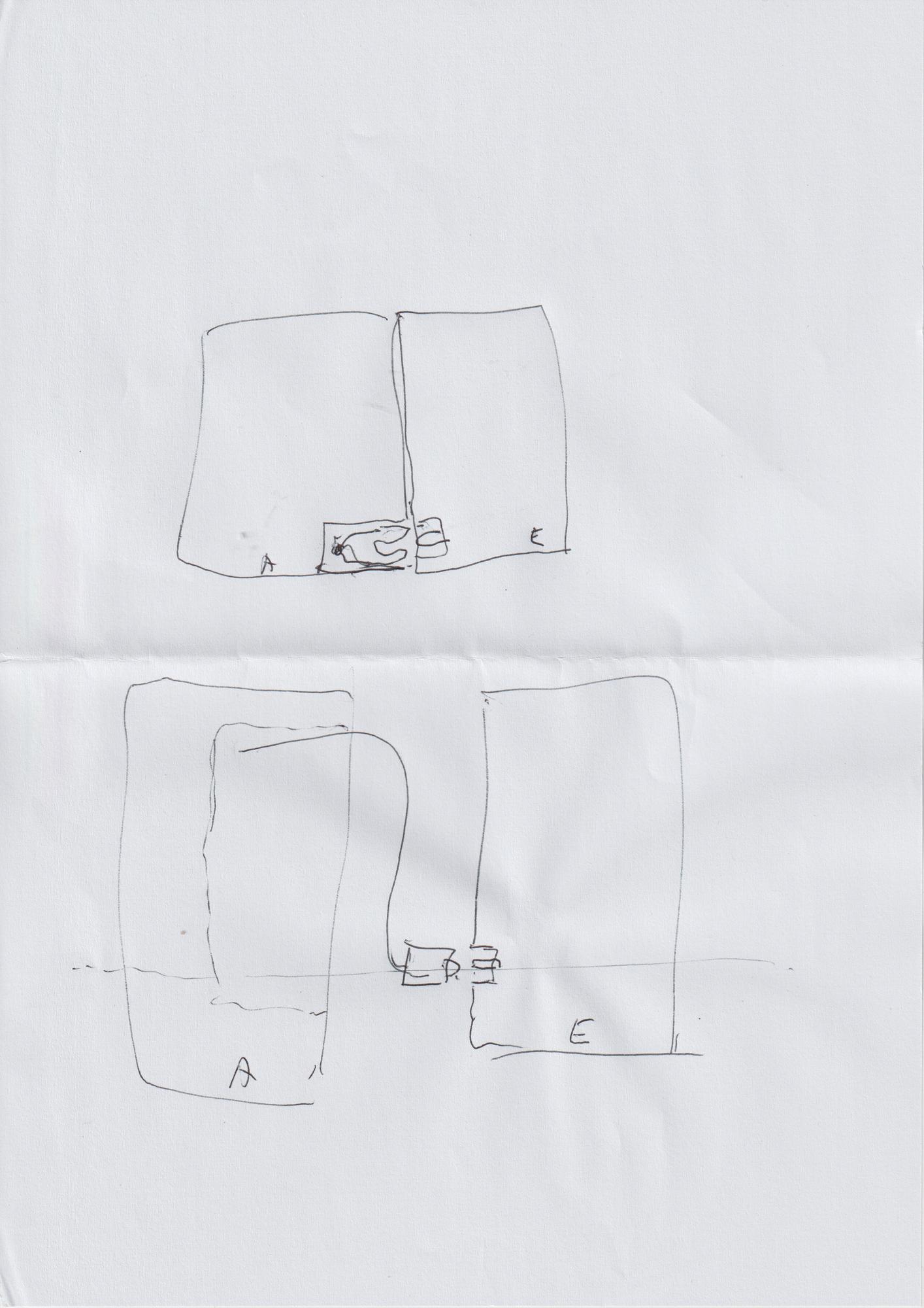

Ik gebruik er nu een losse accu , die ik mety een stekertje aansluit en daar wil ik eigenlijk vanaf. Het zou een groter geheel moeten worden.
Mannetje van de elektronica komt niet verder dan de buitenkant van de behuizing.
Het vrouwtje van de accu steekt een stuk buiten de behuizing uit zodat ie het mannetje kan bereiken.
Alternatief is gewoon een 5.5/2.1 paneel-ding in de elektronica te maken. En een kort kabeltje aan de accu. Die plug je dan in en vervolgens is er alleen nog een mechanische click nodig. Als je een "vestibule" ruimte maakt waar het kabeltje geheel in verdwijnt als de boel aan mekaar zit, is het geheel weer netjes.
De lol van deze oplossing is dat je hem dan ook makkelijk en "netjes" op een netadapter kan laten werken.

Ik dacht eerst ook aan Anderson, maar voor 1/4 amp is dat wellicht overkill.
Stomweg jack van kwartje duim? Een slordige halve centimeter tussen de beide kastjes, is dat aanvaardbaar?

Volgens mij sluiten jack-stekkers kortstondig kort bij insteken, dus dat lijkt me als accu-verbinding geen goed idee
