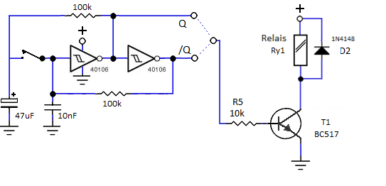

Ik heb onderstaande schakeling gebouwd:
https://www.circuitsonline.net/schakelingen/149/diversen/pulsrelais.ht…
Helaas merk ik dat het relais een willekeurige stand aanneemt na het inschakelen van de voedingsspanning. Is daar iets aan te doen zodat het relais bijvoorbeeld altijd in rust staat na het inschakelen?
En is dit circuit makkelijk om te bouwen, zodat het geschikt wordt om te voeden uit 24V? Ik wil namelijk een relais van 24V gebruiken.

De 3de link geeft u de oplossing en 24V zul je moeten proberen, voor de opamp zie ik geen probleem maar mogelijks moet je de zener aanpassen.
Een eenvoudiger schakeling die zeker werkt tot 30V is hier te vinden (fig2)
https://www.edn.com/latching-power-switch-uses-momentary-pushbutton/
Met een condensator van 100 nF (of groter, maakt verder niet uit) over R6 zal de schakeling altijd opkomen met de uitgang van de opamp hoog.
Met de condensator over R5 juist altijd laag.
De schakeling werkt gewoon op 24 V, maar de basisstroom voor de tor wordt dan ruim 5 mA. Dat zou eigenlijk geen probleem mogen zijn; de BC547 mag volgens het datablad tot 50 mA basisstroom hebben, en de opamp zal die 5 mA wel leveren.
Maar je kunt de zener vervangen door eentje van 18 V, dan wordt de basisstroom hetzelfde als nu.
Is dat zo?
Voor zover ik het kan overzien gaan de pennen 3 en 4 samen vertraagt van nul volt naar de halve voedingsspanning. Is pen 6 bij de start om wat voor reden iets positief, dan is ook pen 4 iets positiever dan pen 3 en start het pulsrelais met een positieve uitgang. Is pen 6 bij de start om wat voor reden nul volt, dan kan door de offsetspanning op pen 3 het pulsrelais bij de start beginnen met de uitgang op nul volt.
Waar ga ik de mist in met deze redenatie?

Had zoiets uiteraard ook al eens met een 40106 gemaakt...
Niet vergeten de ongebruikte ingangen aan de plus of de min te knopen.
De maximum voedingsspanning voor een 40106 is 18V, dus dit IC moet/kan gevoed worden via een weerstand van max 10kΩ en een zener van 12V.
Zener aansluiten tussen plus en min van het IC en de weerstand tussen plus van IC en plus van de 24V voeding.
Ook een 4093 ipv een 40106 is hier bruikbaar.

Met een ideale opamp zou het niets mogen uitmaken, maar met een 741 lukte het indertijd op die manier. Het zal aan een on-idealiteitje van de opamp liggen denk ik.
