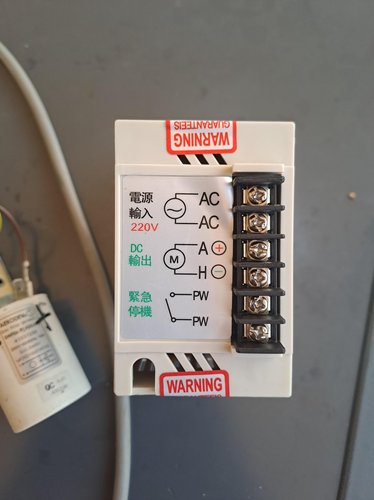

Ik heb de vraag gekregen van mijn buurman een oude motor uit een wasmachine te hergebruiken voor iets anders.
Hij heeft op amazon een speedcontroller gekocht die hiervoor zou moeten kunnen dienen.
Nu is de vraag hoe moet ik deze aansluiten ? Dienen de PW klemmen voor iets, is de condensator nodig en wat met de 2 draden die geconnecteerd zijn op de koolstofborstels ?
Alvast bedankt
In principe een van de (er zijn er meer) veldwikkelingen en het anker ( koolborstels ) in serie zetten, maar of die motor geschikt is voor 230 volt en gelijkspanning is zo niets van te zeggen.
Maak even een paar foto's van de typenummers van de motor en de regelaar, dan weten de witgoed mensen hier wel welke motor het is.
En die + en - op de condensator zijn fout, het is een netfilter die tussen de 230 volt wisselspanning zit om te ontstoren en dan is het fase en nul (L-N staat er ook op).
Die rode draadjes zijn voor de snelheidssensor.
De controller in de wasmachine krijgt een terugkoppeling van de snelheid.

De motor is geschikt voor 230VDC volgens de sticker.
Je moet het veld en het anker in serie zetten. Net als bij een seriemotor dus. De draden voor de terugkoppeling kun je niet gebruiken met de regelaar.
Roland van Leusden
Een wasmachinemotor is een serie motor die bij een te lichte belasting op hol kan slaan. Daarom zit die tacho aansluiting er ook op, tevens om het toerental constant te houden bij wisselende belasting. Je heb dus een andere controller nodig met tacho aansluiting zoals deze:

Wat zit er voor documentatie bij de TDATDA speedcontroller?
Daar zat niets van documentatie bij
Roland van Leusden
Terugsturen en de juiste controller bestellen.

Ik heb het filmpje bekeken dat Nonius vermelde en hebt het op die manier geprobeerd en.... het werkt perfect met deze controller.

Bedankt ik heb de videos bekeken en ze waren zeer leerzaam. En heb het nu zelf uitgeprobeerd en het werkt perfect .
Bedankt voor de hulp
Op donderdag 5 september 2024 21:03:08 schreef HD13:
Gokje voor PW, power, motor aan/uit ?
Klopt !
