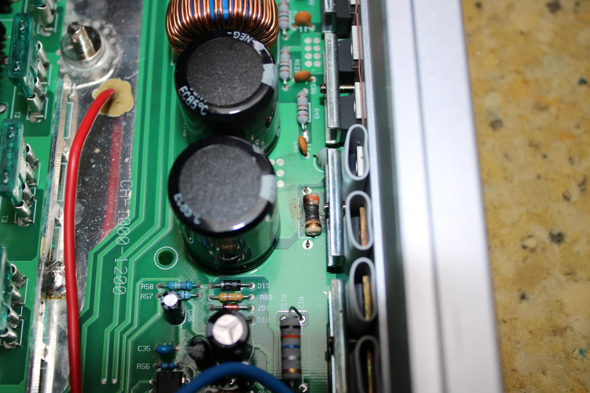

Heb hier de omvormer van onze zoon,werkte prima ook met de laatste vakantie van hun ,maar op de dag terug ,was het in eens gebeurd,nu was hij dus niet overbelast geweest maar toch defect
heb hem nu opengemaakt alle zekeringen gecontroleerd en die waren dus oke,tot ik verder op onderzoek ging ,en zag dat de weerstand kapot was,(denk zelf dat dit ook de oorzaak is).
Nu is alleen de eerste ring nog zichtbaar,dus de waarde voor mij onbekend.Heb de firma waar hij is geleverd bericht gedaan per mail,of men deze waarde ook kon achterhalen of een tekening van de printplaat met gegevens hebben,maar niets van gehoord/gelezen(willen denk alleen verkopen?)
De vraag :heeft iemand een hint waar ik kan zoeken of die misschien de waarde weet/zelf in bezit is van eenzelfde omvormer zodat hij weer gebruikt kan worden.

Ik denk dat die weerstand het gevolg is en niet de oorzaak. Ik zou de halfgeleider waar hij aan zit ook controleren.

Kijk ook even naar de tabs van de halfgeleiders/fets in die isolatiekousjes, ze hebben verschillende kleuren. Zijn de donkere warm geweest of is juist die lichte warm geweest? Die zit wel bij die weerstand.

Even over een eventuele raparatie zelf. Want dat is wat de TS wil.
Als een weerstand er op deze manier uitfikt is er vrijwel zeker veel meer aan de hand. Een defecte halfgeleider is maar een van de mogelijke opties. En een defecte halfgeleider is vrij makkelijk te constateren. De waarde van die weerstand is ook niet moeilijk te achterhalen als je even kijkt waar die in de schakeling zit.
Dan moet je wel het schema van die schakeling hebben. Uiteraard is er geen schema, maar omdat al deze dingen op een redelijk standaard manier in elkaar zitten is dat van de print redelijk eenvoudig over te nemen. Als je het schema eenmaal hebt zul je de verschillende componenten moeten gaan meten. Het liefste ga je natuurlijk meten als de boel onder spanning staat zodat je snel de oorzaak kan vinden. Helaas gaat dat niet omdat het ding stuk is. Je zult dus indirect moeten gaan meten en sommige onderdelen zelfs los halen en apart op een componenten tester moeten gaan meten. Op deze manier kun je het probleem oplossen. Maar dat is wel gewoon echt electronica meet techniek. En erg tijdrovend. Op het werk gaan dit soort dingen gelijk de vuinisbak in. Ze zijn slecht ontworpen en kosten dan ook maar een paar tientjes en het is minstens een dag werk om het te repareren. Een dag werk kost de baas veel meer dan een nieuw voedinkje.
Iemand die deze dingen vaker repareert is natuurlijk wel sneller klaar. Een halfuurtjes meten kan al snel aangeven wat er echt loos is. Maar dan weet je ook exact hoe e.e.a. werkt en daardoor wat er mis gegaan kan zijn. Die weten ook dat het vervangen van een uitgerookt weerstandje vrijwel nooit de oplossing is.

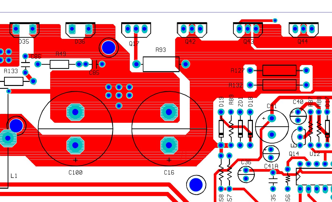

In bijlage het schema van dit ding, of toch een apparaat dat er zeer dicht bij komt.
Weerstand is nummer R93 met waarde 1000 Ohm / 1 Watt. Op het schema bovenaan iets rechts van het midden.
ps: De PDF reader hier heeft het moeilijk met dat document. Moet redelijk wat geduld hebben. Weet niet wat er mis is hiermee.
