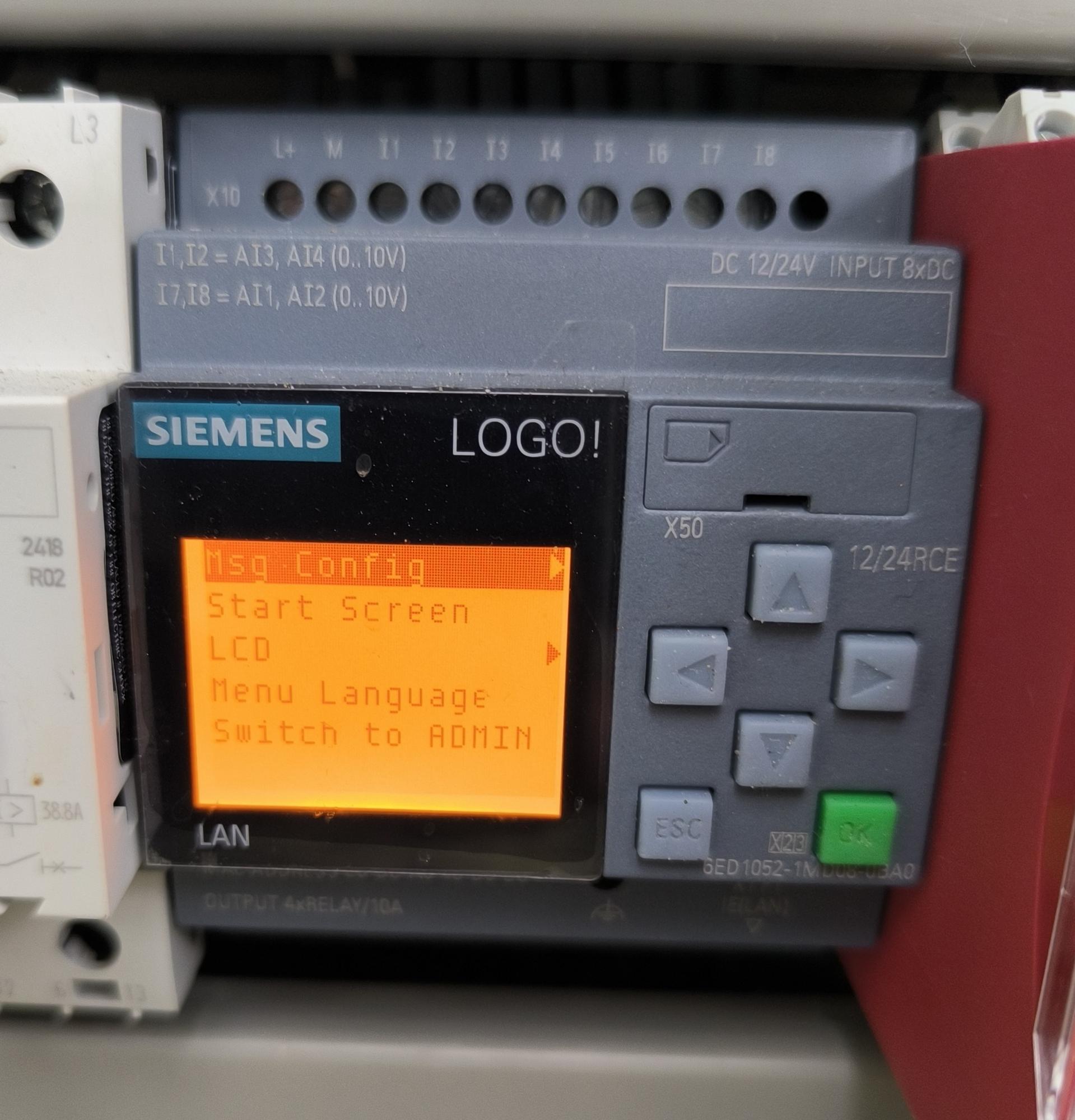

Bij de V8 lukt het me niet, alle "tutorials" verwijzen naar menu opties die ik niet heb. Vorig jaar heb ik het via de software gedaan maar het zou toch ook met de hand moeten kunnen ?

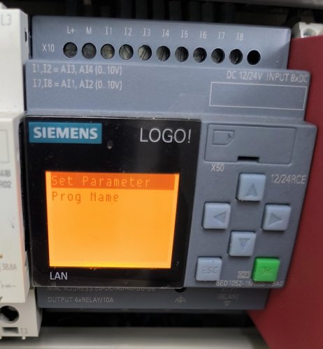

Programma parameters (de tijden) kan ik wel aanpassen.
Dit zijn zon beetje de opties die ik heb:
Startscherm
Menu's
Programma parameter aanpassen
//Edit , zit het misschien onder "Admin mode" die ik per ongeluk aangezet heb (wachtwoord) ?

Het gebeurt wel eens dat er een onverklaarbaar dat er ineens een wachtwoord voor je Admin functie ingevoerd moet worden.
Wachtwoord standaard is LOGO. (met HOOFDLETTERS)
Dan is de klok gelijkzetten bij een 0BA8 net zo makkelijk als bij een 0BA8
