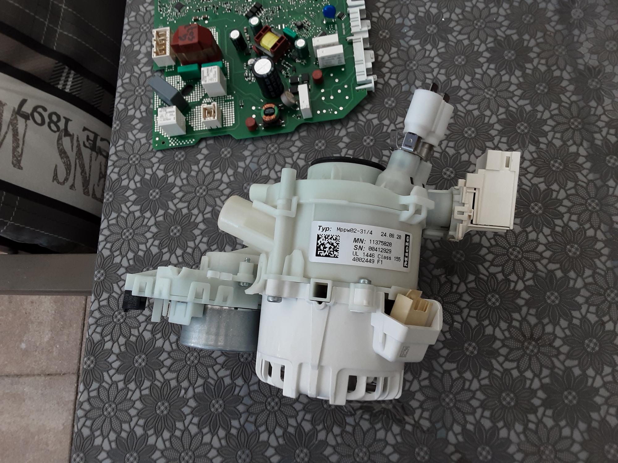

betreft Miele vaatwasser G 5370scvi
print defect. 2 condensator gesneuveld.
Wat kan hier de oorzaak van zijn ?
Motor draait niet, maar geen foutcode.
Alvast bedankt.
Yep klopt Testman en de condensator welke verbrand is kan je gerust weg solderen.. Komt zo vaak voor bij Miele!! Motor demonteren en kijk daar ook eens naar de print..Die ziet er mogelijk slechter uit...

Dat met die print in de motor is mij bekend, daarom heb ik de motor meteen uitgebouwd, maar deze motor heeft geen print.
Welke waarde zouden deze c'tjes moeten hebben ? Ik gok op 10 uF.
Heb de igbt's en omliggende onderdeeltjes gecontroleerd met Fluke multimeter en alles is in orde, d.w.z meet geen kortsluiting en geen brandplekken o.i.d.
Zal de c'tjes vervangen en kijken wat gebeurt.

Toeval treft. Ik heb een printje liggen dat "dood" is. C is nog in tact. Ik zal het er eens af halen om te meten. Ik gok 0,1uF of nog minder. Gezien het een 400v model is.

1 van de 2 C'tjes was nog goed. Waarde inderdaad 100nF.
Vraag: deze 2 c's staan parallel, dus optellen wordt afgerond 220 nF.
Mag ik hier een mkt-c plaatsen van 220nF 400 V. of een ander
type c ? Of is dat een doodzonde?

Bij de oudere versie ook eens gemeten. 117nF kreeg ik te lezen. 0.1uF ... Close enough.
Deze heeft een klein knalletje gehad op de driver.
