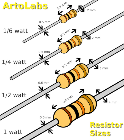

Voordat het solderen/expirimenteren nou iets te tijdrovend wordt en je het printje niet beter maakt, kan je overwegen een schroefblokje, pinheader of iets erop te solderen. Dan kan je de weerstand gewoon omprikken als hij stuk gaat of toch de verkeerde waarde heeft.
Als je liever toch soldeert dan kan je er ook een lipje op solderen zodat je verder niet aan de printbaantjes komt.
Ik denk dat een 0,5W (kan meer warmte aan) 1k2 (1200Ω iets meer dus minder stroom) weerstand al een stuk beter gaat werken.
Je moet de oude even meten:
