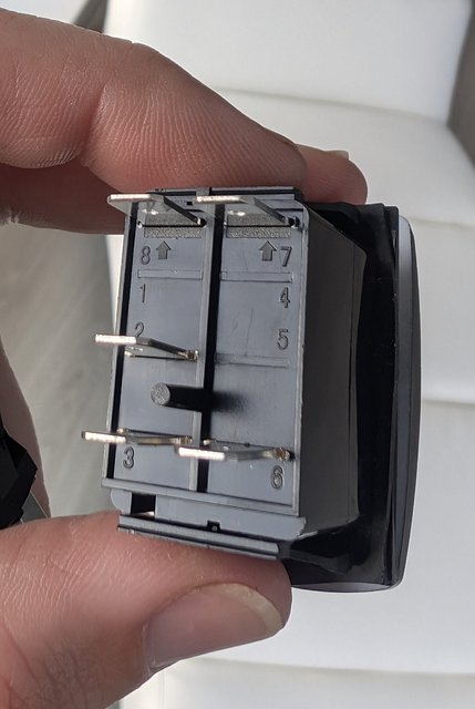

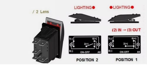

Ik heb hier 2 schakelaars liggen.

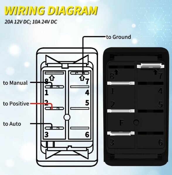

De ene schakelaar zal een ledstrip aan en uit zetten, de andere een bilgepomp aan en uitzetten. Ik kom er niet helemaal uit hoe ik het nu moet aansluiten gezien er geen beschrijving bij zit. Via het internet ben ik achter een schema gekomen van een schakelaar.

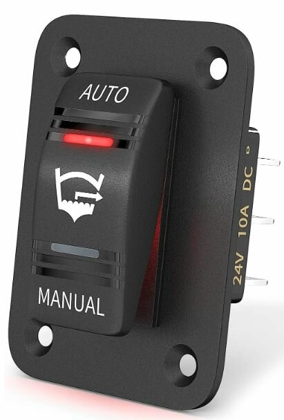

Schakelaar 1: Bilgepomp.
De automatische (bovenste) stand ga ik NIET gebruiken.
Bilgepomp heeft 2 kabels, rood/zwart
Dus alleen aan of uit (manual).
Ik vermoed dat ik het volgende moet doen:
pin 2: naar plus accu (afgezekerd)
pin 1: naar plus kabel bilge
pin 7: naar min accu
min kabel bilge: naar min accu

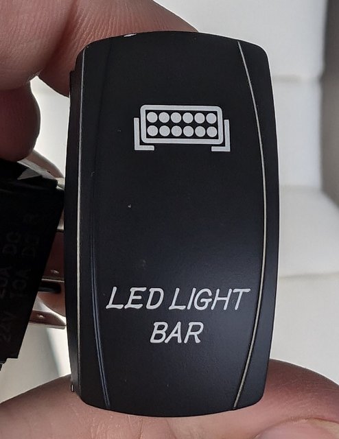

Schakelaar 2: Ledlamp
pin 8: geen idee?
pin 3: geen idee?
pin 6: geen idee?
Hartelijk dank voor jullie hulp alvast
"ground" kan ook: "metalen deel van de boot" mee bedoeld worden.
Ledlamp gewoon hetzelfde aansluiten als de bilgepomp, maar aangezien 1 niet bestaat, dan 8 of 3 gebruiken (mijn eerste keus/gok: 3).
Met een eenvoudige multimeter kan je zowiezo even het ding doormeten.
Zet de schakelaar in de stand die je "UIT" wilt hebben, meet de weerstand tussen de pins die je denkt te gaan gebruiken. Moet OL zijn: overload, hetzelfde als je NIETS aansluit (ook de pennen niet aanraakt).
Zet dan de schakelaar in de "AAN" stand, en meet opnieuw. Je moet nu een lage weerstand meten. Alles onder de 10 ohm keur ik goed. (afhankelijk van hoe goedkoop/slecht je multimeter is).

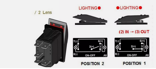

Even het plaatje in Google Lens gestopt.
Ik denk dat je de bovenste afbeeldingen nodig hebt, waar position 1 en 2 bij staat,
pin 7 en 8 zijn de min naar accu voor ingebouwde lampjes, 8 is het lampje dat inschakelt met de knop.
3 is de plus naar de ledbar (ledbar gaat zelf met min direct naar accu/massa), de schakeldraad.
2 komt van de plus van de accu, deze schakelt naar 3 en zou ook meteen eventueel ingebouwd lampje inschakelen.
6 is plus van accu voor een eventueel permanent ingebouwd lampje, ik geloof dat jouw ledbar knop blauw opgloeit.

Even het plaatje in Google Lens gestopt.Ik denk dat je linker gedeelte nodig hebt:
[bijlage]Bron : https://www.ebay.ca/itm/195581244305?_trksid=p2332490.c101875.m1851&am…
Ik ben nog vrij nieuw in deze wereld, en je linkje roept alleen maar meer vragen op merk ik haha.
Hoe zou ik het dan moeten aansluiten volgens jou?
pin 8: ?
pin 3: ?
pin 6: ?
Hartelijk dank!

Zo dacht ik het nu te doen:
Ik besef me nu dat mijn ledstrip 24v is.
De schakelaar is: 12/24v zie ik gelukkig.
Betekent dit dat ik voor de stroomvoorziening van het ledlampje in de schakelaar gewoon 12v kan gebruiken? Om vervolgens de 24v ledbar ook erop aan te sluiten?
