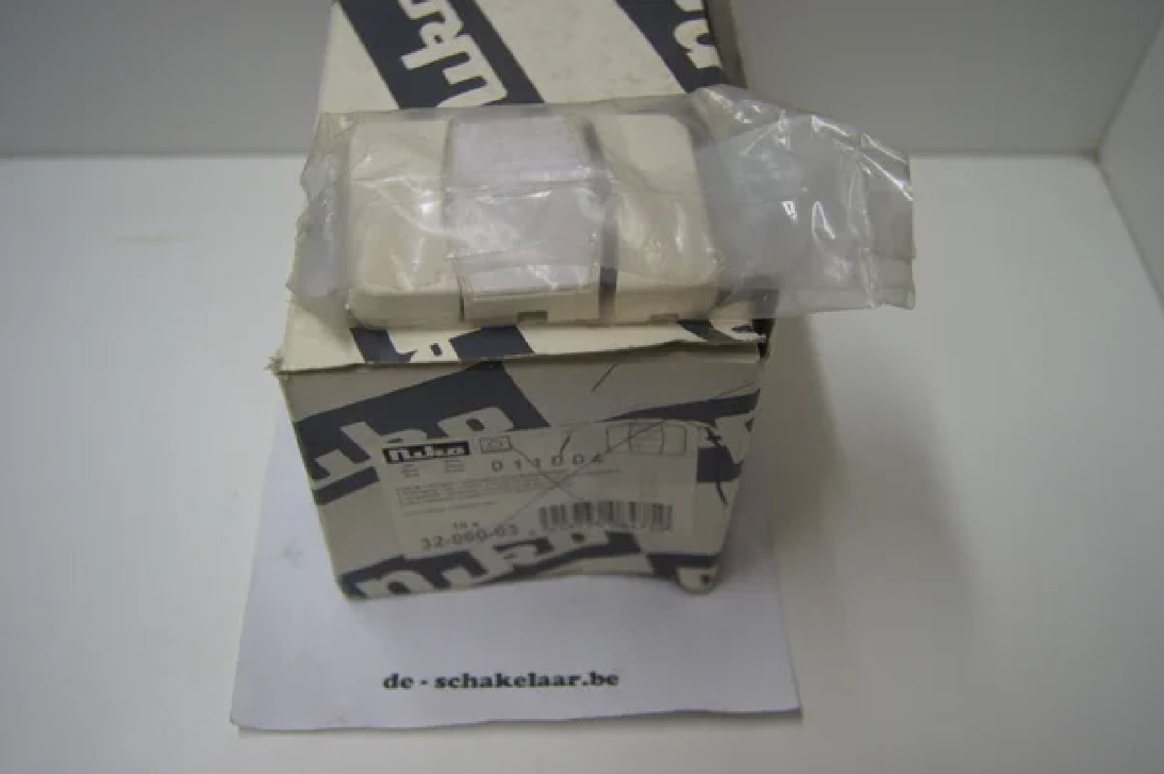

Kijk hier eens:
https://www.de-schakelaar.be/product/4288344/niko-32-060-03-pr20-2-hal…
Let op dit zijn enkel de toetsen, niet de schakelaar zelf.

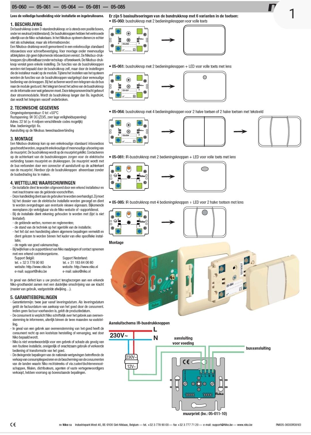

De schakelaar heb ik pdfje gevonden.
https://www.niko.eu/-/downloadfile/a080c3721985414c8a7da567011e5ceb
Nu eens kijken of ik de schakelknoppen naar Nederland verstuurd krijg,
Het item 05-64 is een duur dingetje waar al 50 euro op geboden wordt op marktplaats.

Dankzij de nieuwe gegevens kon ik een foto vinden van een iets anders exemplaar. Aan de ene kant drukknoppen en aan de andere kant soldeereilandjes.
Die drukknoppen zijn zeker en vast nog te vinden. En desnoods kan er één overgezet worden uit een knop dat niet of veel minder gebruikt wordt.
Kan je meten hoe groot (BxDxH) die zijn? Als je aan 12x12x7mm komt dan is dat gewoon standaard spul. bvb hier te verkrijgen, en wellicht nog elders veel goedkoper dan in deze kit https://www.aliexpress.com/item/4000102122349.html

Ik heb eens gezocht, er zijn wel nieuwe schakelaars te vinden, maar dat is niet zo plug and play, die moet je opnieuw aan het nikobus programmeren. Dat kan wel weer aan de bus gehangen worden.
