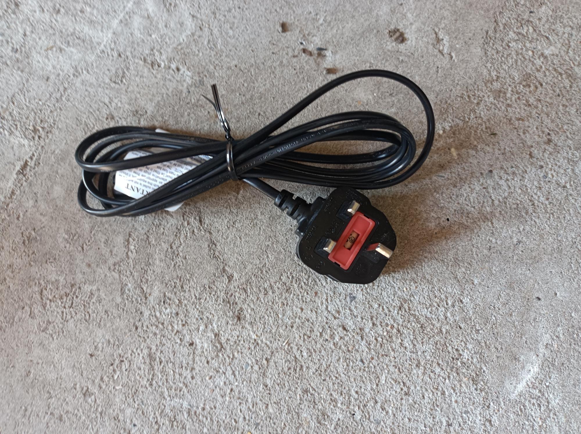

Op het werk is een tijdje geleden een nieuwe printer geleverd. Bij de accessoires ook een voedingskabel voor Groot Brittannië, die al vlug bij het afval belandde.
Vraagje: als ik een vrouwelijk continentaal contact monteer aan het andere uiteinde, kan ik dan een reis adapter maken?
Voor zover ik weet heeft het UK zowat dezelfde netspanning.
Of zijn er dingen waar nog rekening mee gehouden moet worden; zie ik dingen over het hoofd...???

Ja dat kan. Hij is alleen niet geaard als ik het zo zie? Dan alleen voor dubbelgeïsoleerde apparaten gebruiken.

En daarom voor de overduidelijkheid bij voorkeur een euro vrouwtje monteren, niet een schuko vrouwtje.

Heb ik al jaren... snoer komt ook van een printer, ik heb er een 3 delige wdc aan gezet.
Een niet geaarde, er zit ook 2 aderdig kabel aan die UK steker.
Er zit een 2 Ampere zekering in de steker, meer dan zat voor een of 2 ladertjes.
In de handbagage komt hij er wel eens tussenuit na de scan bij de douane

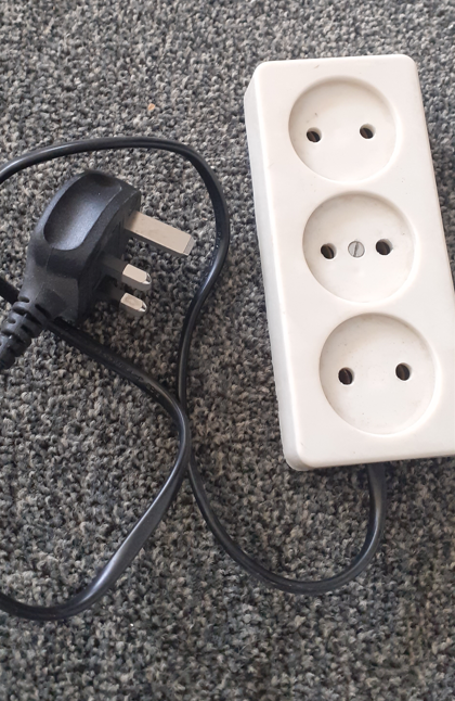

Dat is in deze thread nu al de tweede Engelse geaarde stekker die ik zie, gemonteerd aan een 2-aderig snoer. Moet er (volgens de regeltjes) niet een 3-aderig snoer aan zo'n stekker zitten, óf een stekker met een kunststof aardpin, zoals in onderstaande foto? Ik meen dat in NL deze situatie niet is toegestaan. (wat niet wil zeggen dat ik zelf ook soms niet wat burgerlijke ongehoorzaamheid aan de dag leg).

Ik heb ook zo'n ding gemaakt op basis van een snoer ik ergens bij had gekregen.
Wel even opletten welke zekering in de stekker zit. Bij mij zat er een 3A zekering in. Heel erg terecht gezien het dunne snoertje.
