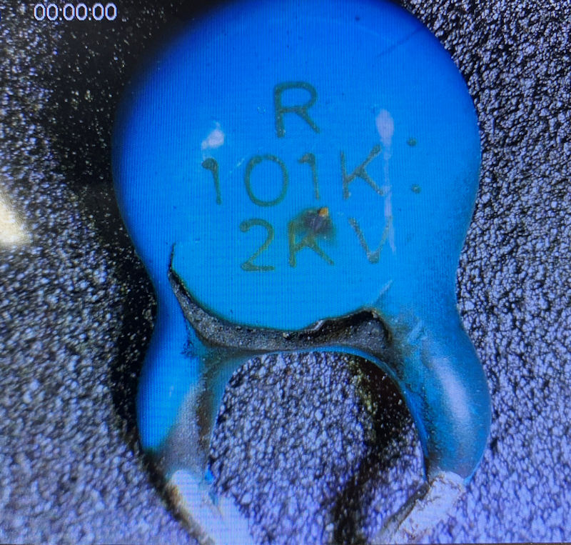

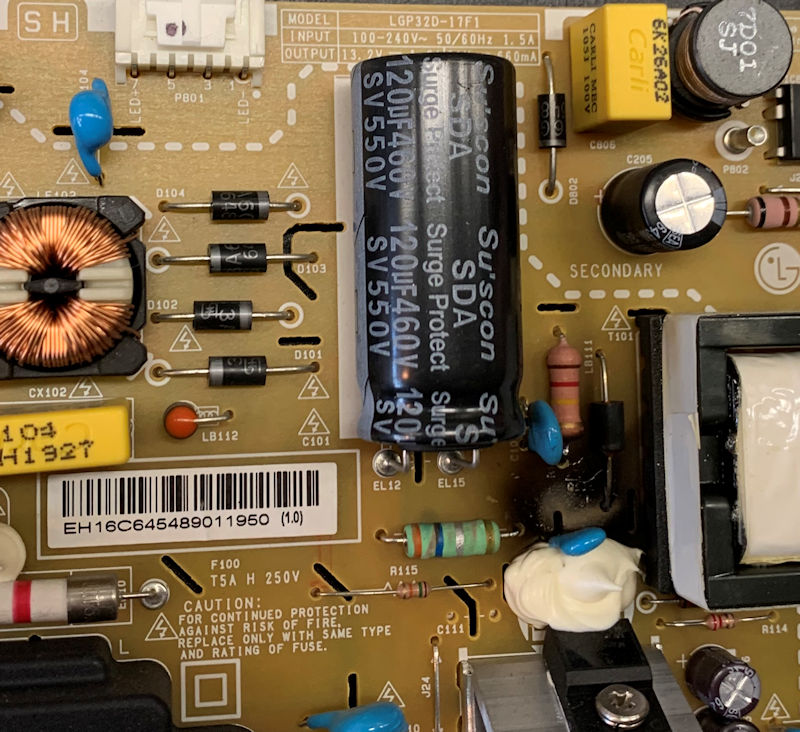

Bij het openen van de tv viel meteen de zwarte vlek op de powerprint.
Nu is mijn vraag hoe kan een condensator waar 2kv op staat kapot gaan.
De waarde 101K is volgens mij 100 pF of heb ik het mis. De zekering van
5 amp. is ook stuk. Is deze niet te zwaar. Heb geen schema van dit toestel
kunnen vinden weet iemand het ?.
Door er meer dan 2kV op te zetten? En dat is niet zo denkbeeldig/hypothetisch als het op het eerste gezicht misschien wel lijkt. Een korte spanningspiek die boven de rating van de condensator uit gaat kan al voldoende zijn.
Inderdaad 100p. De werkspanning is in principe ruim voldoende in de meeste van dit soort toepassingen, maar die dingen rammelen letterlijk stuk *). Dit was in het CRT tijdperk al een zeer gebruikelijk probleem (bij Philips structureel in sommige ontwerpen vanaf het FL chassis, maar zelfs in de K40 gingen ze soms al stuk). Er kan een 3kV in, overgedimensioneerde blijven langer heel.
In elk geval niet te lang bij stilstaan, er is geen externe oorzaak, dus nieuwe condensator erin en de gevolgschade oplossen.
Met een beetje geluk is de enige gevolgschade iets als een zekering of zekeringweerstand.
*) piezo-electrisch effect, ik denk dat dat de hoofdoorzaak is en de slijtage dus mechanisch, maar als ik ernaast zit wellicht materiaalfoutjes of dielectrische verliezen waardoor er een hotspot ontstaat. Of een combinatie van al deze factoren en nog meer.
P.S. In het genoemde FL chassis stopte ik er een foliecondensator in, ook 2kV. Ging nooit meer stuk. Bij 100p kom je eigenlijk altijd op ceramisch uit. Dan dus wat meer overdimensioneren.

Bedankt voor de informatie. Inmiddels bij EOO de condensator besteld en vervangen ,de zekering een nieuwe in gesoldeerd. En we hebben weer beeld. Groetjes
