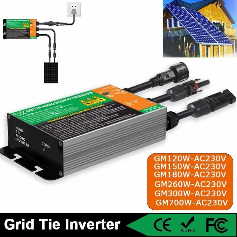

ik ben met een projectje bezig waarbij ik een 250W continue belasting nodig heb om een accu leeg te trekken en ik dacht aan een micro inverter.
dus kocht ik zo eentje van 260W uit china.
MAAR... dat ding is dus crap. doet niks met MPPT maar denk enkel PWM.
de 260W doet niks aan begrenzing, hang je er een accu aan, dan trekt die meer dan 300W en zal vermoedelijk zichzelf opblazen.
en dat staat ook in één van de reviews
zou er een manier zijn om die te begrenzen of moet ik zelf de moeite niet doen het ding open te maken?
de enige begrenzing die ze nu hebben, is de beperking van het zonnepaneel. hang er dus een paneel aan van 400W en KABOEM.
de accuspanning naar omlaag trekken om de MPPT te beinvloeden doet dus ook niks.
maar bij het starten gaat die wel langzaam omhoog. ziet spanning, trekt 0,5A, 1A, 3A.... zo tot over 10A.
als ik een manier vind om die bv ineens op 3A te kunnen vasthouden...
had het eigenlijk in de beschrijving moeten lezen

Veel MPPTs hebben een beperkt ingangsvermogen.
Bij bv een Victron MPPT of een Enphase Micro omvormer staat dat ook specifiek vermeld in de datasheets. Een MPPT gaat zoeken naar het perfecte MPPT punt. Lage spanning, hogere stroom. En als die spannning heel laag is kan (of de MPPT bv besluit de ingang nagenoeg kort te sluiten) dan zal de stroom natuurlijk hoger worden, zelfs hoger dan de fets/koeling aankan.
https://www.victronenergy.com/upload/documents/Datasheet-SmartSolar-ch…
Aangezien een accu geen limiet heeft gaat het dus mis... Met een serieweerstand kun je dat natuurlijk beperken maar of je dat moet willen.
Kwa microinverter zou je ook eens kunnen kijken bij Hoymiles.
https://github.com/ohAnd/dtuGateway
waarschijnlijk zoekt de invertor wel naar het MPPT punt, maar bij een batterij zit dit punt bij een stroom waarbij de batterijspanning nog maar de helft is van de openklemspanning. Dat maakt,mocht het lukken, dat er vreselijk grote stromen zouden gaan lopen, ver boven de toegelaten stroom van de batterij, en de batterij zou evenveel vermogen als het geleverde vermogen intern opstoken.
kortom het MPPT idee dat je voor panelen doet kan je niet gebruiken op een batterij. panelen zijn vooral een stroombron, batterijen een spanningsbron.
de chinese verkoper had gelijk, de klagende klant verteld nonsens
Een weerstand of gloeilamp in serie zetten met de ingang. Dan zakt de ingangsspanning zo ver dat de inverter z'n max vermogen niet haalt.

nu die chinese omvormer van 260W doet helemaal geen 260W maar zit te PWM'en wat die maximaal kan.
er kwam gisteren meer dan 310W uit (had 260W huis verbruik en bij inschakelen toonde de digitale meter ineens 55W injectie).
er zit dus helemaal geen vermogenbegrenzing op van 260W. dus bij verder opzoeken op ali van dit soort inverters, kwam ik die ene zijn feedback tegen dat zijn ding kapot was na 5x gebruiken.
precies wat dus ook bij mij zal gebeuren.

dit chinese ding is dus slechter gebouwd, OF... die staat gewoon ingesteld om maximaal te halen wat er te halen is
Je kunt een DC-DC stepdown converter met stroom begrenzer nemen.
Bijvoorbeeld https://nl.aliexpress.com/item/1005007170758874.html?spm=a2g0o.cart.0.…
Daar kun je als het ware een stroombron van maken.
Ik heb de 120W versie hiervan, de 260/300/350W versie zijn allemaal identiek van binnen. Het is absoluut geen PWM, maar er zit een fout in de code waardoor je elke dag de spanning van het zonnepaneel even moet loskoppelen zodat de PIC gereset wordt en weer de MPPT-spanning kan vinden.
Deze werkt overigens exact hetzelfde als de Soladin stekkeromvormers, wellicht dat deze gewoon een vast percentage van de open spanning van het zonnepaneel aftrekt om zo de MPPT-spanning te bepalen...
De omvormer heeft een rendement van ongeveer 85-90%, je moet iig hem even openmaken want de makers vergeten steeds de plastic bescherming van de heat pads van de push-pull mosfets te verwijderen waardoor ze veel te heet worden. Deze push-pull converter wordt aangestuurd door de PIC en maakt 400V wat rechtstreeks de zelfoscillerende H-brug ingaat, en er zit een heel klein blauw transformatortje naast als eilandbeveiliging.
Ook geen wonder dat hij kapot gaat want hij is enkel geschikt voor zonnepanelen, een accu kan onbeperkt stroom leveren zonder dat de spanning abrupt inzakt zoals bij een zonnepaneel dus dat gaat nooit lukken.

1) die reviewer is een idioot, de chinees heeft gelijk: Je kan die dingen niet zomaar aan een accu hangen. Dat het soms werkt wil niet zeggen dat het altijd werkt.
2) "maximaal halen wat erte halen is" dat is precies wat MPPT betekent. Dus m.i. niet zeuren als ie dat doet.
3) Als jij 10A ziet bij 40V (400W) en bij 34V (340W), dan zou het kunnen dat het max vermogen van dat ding niet dde "constante" is van de max van het apparaat maar dat die 10A de max van het apparaat is. Dan beschermt ie zichzelf dus door niet meer dan 10A aan de ingang te trekken. Die accu van jou kan heus wel meer, dus kennelijk zit ie ergens te begrenzen.
Veel zonneomvormers (ook grote van gerenommeerde merken!) geven op: Max te installeren vermogen aan zonnepanelen. Dat zou iets dergelijks kunnen zijn van dat hij dus niet intern begrenst, maar er op vertrouwt dat de zonnepanelen voordat DAT max vermogen bereikt wordt het beschikbare vermogen gaan beperken.
bij grote omvormers is de combinatie van belang.
een maximale kortsluitstroom en een maximale ingangsspanning. mijn omvormer (5kW) mag geloof ik 9KW aan de ingang hebben. max 1000V en max 17/15A op ingangen A/B.

die chinees heeft zeker gelijk, je kan niet zomaar een accu aan een solar omvormer hangen, maar er zijn er ook genoeg waar het wel kan. maar dat was mijn punt niet. die koper heeft zijn omvormer opgelazen door een accu aan de ingang te hebben. en de mijne zal dezelfde weg opgaan, opgaan in rook.
die ecoflow van hierboven is er prima voor geschikt, en mijn enphases ook.
wat je ook aan een enphase aanbied, die aanvaard het en zal proberen 240W op het net te zetten. van 20 tot 48V.
de max dat ze aangeven is in worst case scenario.
de IQ7 zou 235 tot 350W panelen aankunnen. ik heb die thuis gebruikt met 2x 240Wp parallel erop. dat is 480Wp. en die is niet opgeblazen.
mijn panelen hadden een kortsluitstroom van 8A, dus 2 parallel is 16A.
in principe kan de IQ7 maar 15A aan en dat is de uppergrens. maar dat doet een paneel niet bij normale werking.
ik heb er ook loodaccu's van mijn e-scooter mee leeggetrokken. die accus doen vlotjes 150-200A en ook daar liep er maar een 10A naar de omvormer.
die chinese omvormer zou 260W max zijn, maar met een accu eraan gaat die over de 310W heen en begint dan een geknetter lawaai te maken. ik trok alvast de stekker eruit. ik had daar verwacht dat die zou stoppen aan 260W, net zoals een IQ7 doet op 240W.
nu staat het ook op de behuizing:
Max Input Power 260W.
rated output power 250W.
er is dus geen max uitgangsvermogen zoals een IQ7 heeft, maar een max ingangsvermogen
. er mag max 260W IN, en afhankelijk op welke spanning zal die er ongeveer 250W van op het net zetten. doet die dus niet. die zet gewoon 315W op het net en trekt meer aan de accu zijde.

fotos gevonden online van het ding. er zitten 3 instel potmeters in (VR1-VR2 en VR4...)

maar zou leuk zijn om die chinees ook eens te kunnen bekijken en eventueel begrenzen.

Je chinese adapter staat op:
Op donderdag 3 oktober 2024 22:42:30 schreef fcapri:
Dat zou dus best een GEBIEDENDE spec "max input power 260W" kunnen zijn. En dan dus "rated output power" van 250W: 10W aan verliezen in het ding zelf.
En als je buiten de (gebiedende) specs gaat, mijn voorbeeld is dan van die 12V 1A adapter, dan mag het ding doen wat ie wil. Bijvoorbeeld "kapot gaan" of "uit en na inputspanning er af, weer aan".
Jou chinese omvormer lijkt op weg naar "kapot gaan" en dat is "binnen spec" als de "max input power 260W" door jou overschreden wordt.

zitten wat potmeters aan, ik ga mijn labvoeding op 18V zetten met stroombegrenzing aan en dan overal een beetje aan draaien en zien wat er gebeurd.

de potmeters heb ik eens aan gedraaid.
Potmeter A:bepaald wanneer de de omvormer aan springt. normaal werkt die van 18 tot 60V. met die potmeter kan je die bv al vanaf 12V laten werken. maar dan geeft die wel een pak minder vermogen (geraakte niet boven de 30W).
Potmeter C: deze bepaald het vermogen. ik heb er een 28V accu aan gehangen en die ging zelf boven de 250W. een klein beetje naar links gedraaid bleef die al maar op 112W steken. omvormer uit gezet en weer aan, en die ging maar omhoog naar 90W. het heeft iets te maken met zijn MPPT instellingen.
Potmeter B: deze deed initieel NIKS. MAAR als potmeter C ingesteld staat op 90W bij 27V, gaat de omvormer naar 250-270W bij 37V. door deze ook terug te draaien kan je daar het vermogen ook beperken.
ik vermoed dat deze een instelling is van de nuldoorgang detectie of iets met de tijdregeling. als die fout staat, loopt die niet synchroon het net en zal die vanzelf zijn topvermogen niet halen. heb die teruggezet zoals op de foto.
instelling op 90W met 24V, ideaal dus. heb een heleboel 7S ebike batterijen liggen, deze kunnen op dit omvormertje dan.
de zekering is een 15A auto zekering, ga ik vervangen door 10A ofzo. de originele van 12A heb ik kapot gekregen
de IQ7 ga ik op 36V houden (heb ik ook een aantal oude ebike batterijen van die wel capaciteit hebben maar die hoge motor stromen niet kunnen leveren. 3A zal perfect lukken met deze batterijen.
PWM ervoor ga ik nog als laatste stap proberen. ik had die (dacht ik) succesvol naar 100W kunnen terugbrengen, tot ik een accutest heb laten lopen.
op 1789sec viel het vermogen terug naar 0W en daarna zat die met 25-35W te sukkelen. toen ik dan even ter inspectie kwam kijken, heb ik de omvormer afgekoppelt en direct weer aangesloten. sprong dan instant naar 125W om terug te regleen naar 107W (2760sec).
op 4560sec viel die een 2de keer uit maar startte uit zichzelf weer,
op 6360sec viel die een 3de keer uit en startte ook weer,
viel die een 4de keer uit op 8159sec en startte niet meer op. stekker eruit, weer erin en ging weer verder (heb ik verwijderd uit grafiek. was het laatste stukje waar de paarse lijn en blauwe lijn elkaar raken).
telkens na 1800sec dus (30min)
