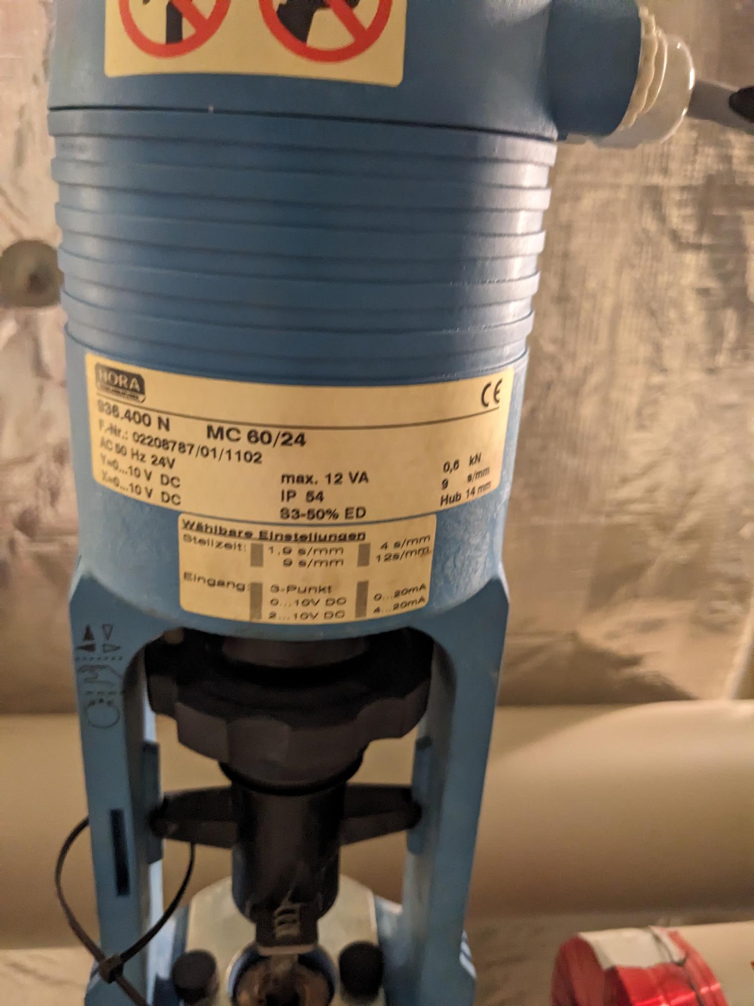

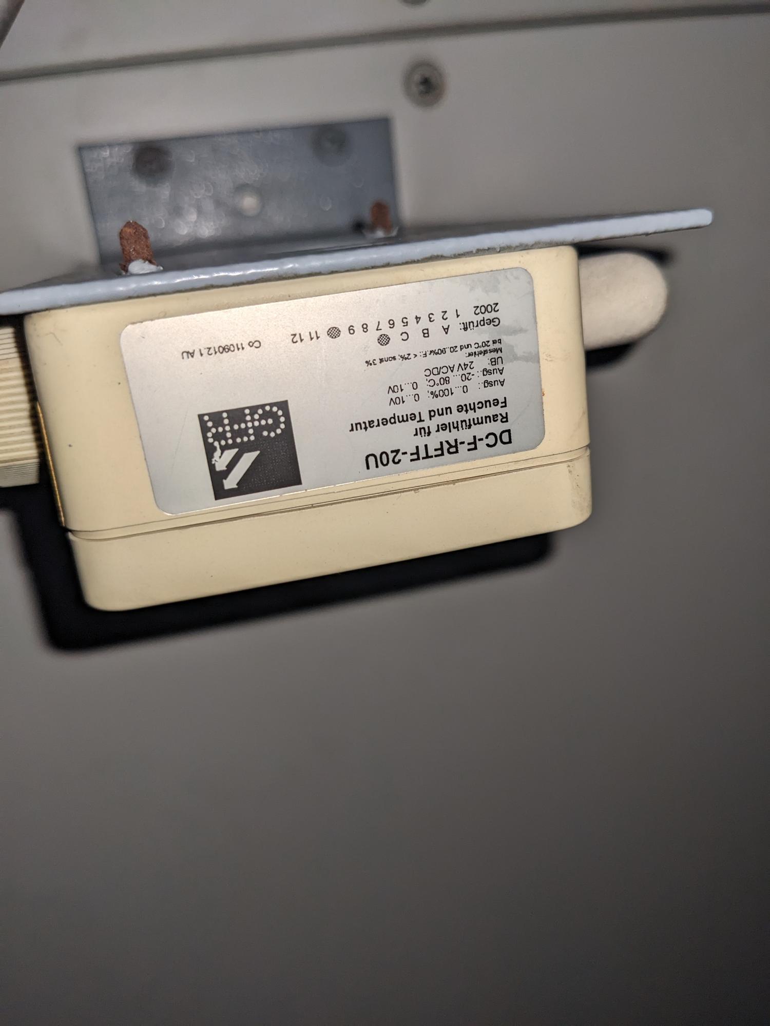

Ik moet een luchtgroep tijdelijk in gang houden omdat de originele sturing defect is.
Ik heb een extractievoeler 0-10v (temp en vocht) en ik heb een Johnson controls 3weg klem 0-10v voor de verwarmingsbatterij van de pulsie groep.
uiteraard ook 24v naar beide.
ik wil dit voorlopig in een siemens logo programmeren zodat we verder kunnen, ook de rest van de sturing komt op de logo
kan iemand me eens zeggen hoe ik dit het meest efficiënt programmeer binnen logosoft zodat de klep en voeler optimaal samenwerken, het kan ook eventueel met een andere ruimtevoeler binnen de extractiegroep zoals een pt100
Voor de uitbreidingsmodules wil ik 1 module am2 voor 0-10v ingang en een am2AQ voor de 0-10v uitgang gebruiken.
