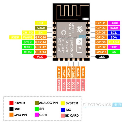

Heb je je draden juist aangesloten? Het is moeilijk voor ons om te zien wat er mis gaat zonder de hardware erbij.
Heb je pull up weerstanden gebruikt voor SCL en SDA?
EDIT: Niet echt nodig
[Bericht gewijzigd door marcob op (18%)]
Je noemt ESP-01, heb je de 8 pins versie of deze:
De library gaat waarschijnlijk uit van de hardware I2C interface op GPIO4 en 5 (die heeft de 8 pins versie niet naar buiten gevoerd).
Op dinsdag 8 oktober 2024 16:13:03 schreef marcob:
Op GPIO0 heb je wel een pullup nodig anders gaat de ESP in serial programming mode als er extern iets aan die pin hangt.
Begin altijd met een voorbeeldprogramma van de librarie. Pas de I/O aan en test. Als dat werkt, kan je verder.

Bij nijn instellingen staat bij hulpmiddelen ESP01: "NodeMCU 1.0(ESP-12E Module)" zou dat wel de juiste zijn? ik veronderstel ergens wel daar het Blink programma wel werkt.
Wat je kunt proberen is het volgende:
Wire.begin(0,2);
Voor je display.begin() te zetten.
Of deze:
//ESP-01 i2c pins (arduino defaults to 4/5)
#define SDA 0
#define SCL 2
Maar het kan ook zijn dat de display library hard de standaard I2C pinnen blijft gebruiken.
