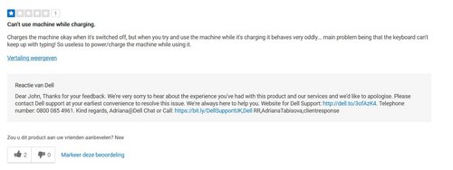

Hier lees ik dat de laptop niet bruikbaar is tijdens laden...
https://www.dell.com/nl-nl/shop/dell-auto-air-adapter-65w-usb-c/apd/45…
Ik vermoed dat: "Het voltage dient altijd gelijk te zijn aan het voltage van uw huidige adapter. " eem copy-paste fout is. Ik durf te wedden dat er geen "5-20V" op je huidige dell voeding staat en formeel zit je dan fout.
Als dit ding correct usb-pd implementeert werkt ie ook gewoon prima (60W) bij een ding wat maar 12V aanvraagt. En dan zal er iets met 12V op de bestaande lader staan.
