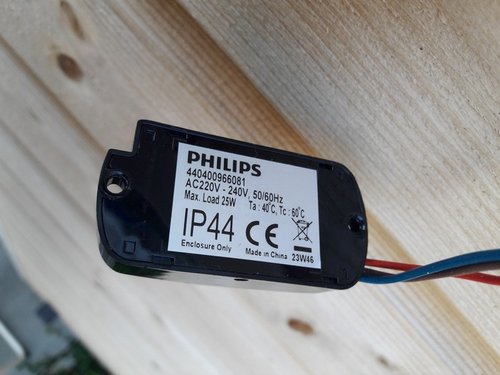

Ik heb een typisch probleem met mijn buitenlamp op mijn schuurtje. De lamp gaat niet meer uit.
Het betreft deze lamp. Bevat een bewegingssensor en licht sensor.
De lamp doet het uitstekend als hij net uit de winkel komt. Maar als ik ga klussen met elektrisch gereedschap gaat hij "stuk". De lamp blijft permanent aan. De eerste keer dacht ik dat ik een slecht kwaliteit lamp had. Deze heb ik omgewisseld bij de winkel. Maar het gebeurde daarna meteen weer. Altijd tijdens klussen.
Ik heb wat onderzoek gedaan en wat blijkt. Mijn decoupeerzaag kan in zeer uitzonderlijke situaties wat ruis veroorzaken op het net. Deze zaag heeft een aan uit knop (geen slow start). Soms krijg ik die knop in een soort tussenstand waarbij hij waarschijnlijk lekker aan het vonken is en wat troep het net op stuurt. Dit is een decoupeerzaag met snoer. Gewoon een modern stuk gereedschap van Metabo.
Hoe dan ook, schandalig dat die lamp dat niet kan hebben. Nu heb ik gelezen dat PIR's gevoelig zijn voor spanningspiekjes en dat hij daarom kan blijven hangen. Kennelijk hangt de lichtsensor dan ook om een of andere rede (want de lamp staat overdag ook aan), maar oké. Nou zou je een PIR moeten kunnen resetten. Dit is mijn niet gelukt. Ik heb de stroom eraf gehaald en 30 sec daarna er weer op gezet. Snel de lamp aan en uit gezet. Niets werkt.
Dit is de sensor die erin zit.
Hebben jullie nog ideeën? Misschien weten jullie een reset methode?
Ik kan de lamp nog steeds retourneren, maar ik vind hem mooi. Graag wil ik hem houden. Bij voorkeur met werkende sensor.

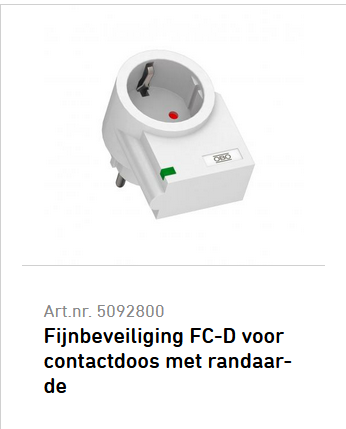

Wellicht helpt een overspanningsbeveiliging?
Tussen het net en de decoupeerzaag.

Op zaterdag 26 oktober 2024 19:45:13 schreef keebrev:
Wellicht helpt een overspanningsbeveiliging?[bijlage]
Dank voor de tip. Ik zal me hier eens in gaan verdiepen.

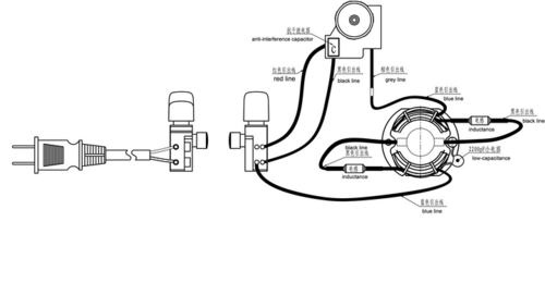

Ik heb nog wat meer onderzoek gedaan.
Mijn decoupeerzaag veroorzaakt toch echt wel de meeste ruis op het net. Ik heb de zaag opengemaakt en de anti inteference capacitor nog getest. Deze is echter nog heel.
Echter, ook andere stukken elektrisch gereedschap geven spanningspieken. Met name de gene zonder slow start maar sommige slow start gereedschappen doen het ook.
Al met al, ik wordt er niet wijzer van.
