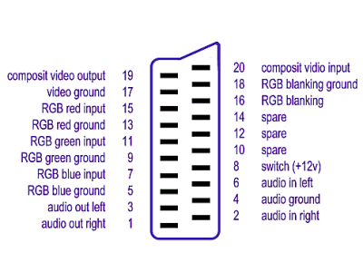

Ik ben dus totaal verbaasd dat de consoles door een SCART kabel de geest hebben gegeven. Je zou zeggen de PC Engine stuurt een laagspanningssignaal de TV in, maar blijkbaar staat er op een SCART connector van de TV ook iets van een spanning die schadelijk kan zijn voor de console.
Iemand een idee hoe ik de consoles openmaak, en wat er mis kan zijn gegaan?
Ik ga even de "pinout" doormeten van de "evil" kabel, en zal die zo posten.
Op pin8 kan 12V staan.

Ik denk dat 5V voor RGB schakelen naar ground gaat. Kortsluiting dus. Adapter blijft wel werken.
Pinindeling "evil" kabel
Correcte Mega Drive kabel:

Op zaterdag 19 oktober 2024 18:08:08 schreef Sine:
Maar dat komt dan uit apparaat, niet uit TV.

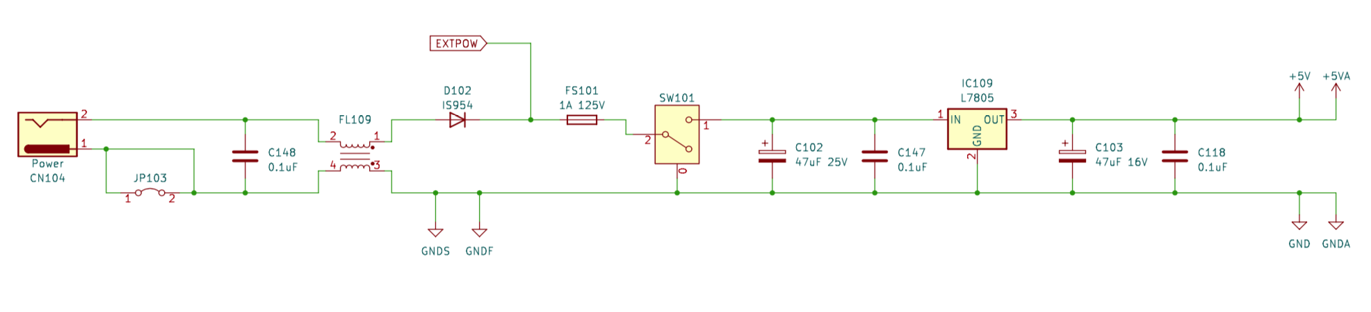

Ik heb ook schema gevonden:
Zou die zekering er gewoon bij beide uitgeknald zijn?
revado
Apart schema met die JP103 links...
En bijbehorende adapter gebruiken met die min op de centerpin. Meeste 'een adapter' zit de plus op de centerpin.

Het is nu gewoon wachten op de gamebits, en dan eens kijken of er inderdaad een doorgebrande zekering te zien is, ik heb dus hws 5V van de PC Engine lopen voeden aan de randaarde van divere televisies..... Ik kan gek genoeg geen enkele foto van het PCB vinden, zowel niet van een PC Engine als van een CoreGrafx.
Wel cool, een hele gameconsole op minder dan 1A bij 5V.....
De gamebit past op de schroeven. En inderdaad beide zekeringen waren doorgebrand. Nu werken ze weer allebei. De "foute" kabels lijken van een Ziggo mediabox, net een andere indeling.
