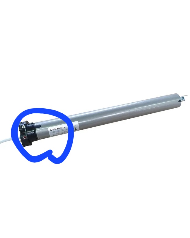

Afgelopen week vertelde mijn vrouw me dat ze al een hele dag een gezoem hoorde. 's Avonds merkte ik wat het gezoem was: één van de rolluiken was niet meer omhoog gegaan, en de motor erboven zoemde erg hard terwijl hij probeerde in beweging te komen.
Na openmaken van de kast bleek dat ook wanneer de motor niet belast werd, hij niet wou draaien. Enkel wanneer hij met de hand "geholpen" werd wou hij een beetje draaien, maar zelfs dat was erg stroef.
Nieuwe bestellen dan maar...
Vandaag heb ik deze nieuwe geïnstalleerd. Bij testen (onbelast) bleek hij zonder problemen te draaien. Hoera!
Maar... ik merk dat hij nooit stopt met draaien? Dit vond ik verrassend, want door het uit elkaar halen van de vorige weet ik dat de eindstop intern zit. Dus dat deze zomaar door blijft draaien was op z'n minst opvallend.
Maar wat me al helemaal ongerust maakte was dat de motor op die minuut dat hij gedraaid heeft gloeiend heet was geworden! Dat kan niet juist zijn lijkt me.
Ik heb de draden die toekomen eens uitgemeten, en daar vond ik toch wel iets opmerkelijk: Beide L-draden staan onder spanning! De geactiveerde richting krijgt 236V, wat nog normaal is, maar op de andere staat 56V! Telkens gemeten t.o.v. nul en aarde. Bij het veranderen van de draairichting wisselen deze spanningen om.
Is dit normaal? Ik ken absoluut niets van rolluikmotoren en het is ook de eerste keer dat ik er één vervang, maar dit lijkt me toch vreemd? Afhankelijk van de fase zou ik dan denken dat ze in kortsluiting liggen?
Indien dit niet normaal zou zijn, wat kan er hier fout zijn? Kan een defect in de schakelaar dit veroorzaken?
Alvast bedankt voor het meedenken!

Ik heb de eindstops nog niet ingesteld. Daar was ik nog niet toe gekomen. Het rolluik was nog niet aangesloten, dus het kalibreren van de eindstops was nog niet mogelijk.
Het wordt aangestuurd met een handschakelaar. (Twee dubbele schakelaars: start/stop en omhoog/omlaag)

Uiteraard, maar waarom stopt hij dan niet? Stel dat ik hem wél volledig gemonteerd zou hebben... dan zou hij gewoon blijven doortrekken? Dat is ook niet de bedoeling lijkt me.

Het is een identieke motor als de vorige, die op identieke wijze gemonteerd is aan de bestaande 4 draden. Blauw op blauw, bruin op bruin, zwart op zwart, geen/groen op geel/groen.
Of de condensator is versleten. Dat zou ook verklaren waarom de spanning op de open wikkeling zo laag is.

Je hebt verschillende systemen. Je hebt een systeem met eindschakelaars die je in moet stellen met een schroef en je hebt een systeem die je in moet leren.
Bij dat laatste systeem moet je een dipswitch omzetten en het Luik handmatig in de onderste en bovenste stand zette. Als het Luik goed staat zet je de dipswitch terug.
En als je een nieuwe motor gekocht hebt, dan hoort daar een beschrijving bij te zitten voor de afregelen. En als die er niet bij zit kun je het downloaden.

De eindschakelaars draaien niet mee als de buis er niet omheen zit
Precies dat.

Ik heb de buismotor gemonteerd zonder rolluik aan de buis te bevestigen, daarna de eindschakelaars redelijk "kort" op elkaar afgesteld en de motor naar beneden laten draaien. Toen de rolluik aangekoppeld en de rolluik omhoog laten gaan.
Zodra hij stopte heb ik de eindschakelaar van "boven" bijgesteld en zo de eindpositie afgeregeld.

Bedankt! Dit bleek inderdaad het probleem te zijn! Intussen werkt alles weer perfect!
