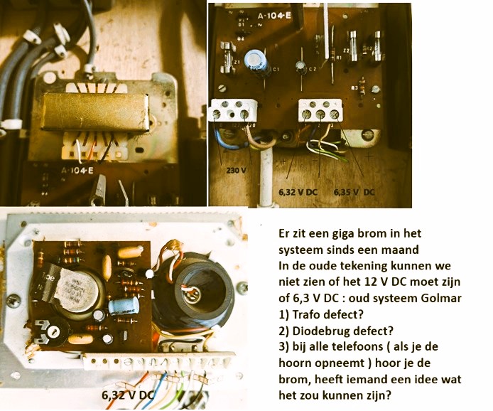

we hebben een giga brom in onze Golmar Deur intercom, Totaal 16 TLS.
we hebben al een aantal problemen opgelost qua toestellen die defect waren.
Brom blijft zie tekening voeding misschien?
Ik zie een paar elco's.
Die eens doormeten.
Zijn misschien defect.
Elco's zullen vast hun beste tijd gehad hebben, ik schat dat systeem al snel op een jaar of 30 of ouder.
@testman zal het mogelijk beter kennen.
Ja we zitten te twijfelen of het systeem 12 v OF 6 v IS .
Het is niet terug te vinden in de oude tekeningen.
Meestal is de spreekspanning 6 volt gelijkspanning en de belspanning 12 volt wissel, waarbij die 12 volt wissel ook voor de deuropener is.
Dat is bij de meeste installaties standaard.
Vervang die C1 en C2 in de voeding eerst maar eens door gelijke types, goede kans dat het dan weer goed is.
Er kan ook een ander probleem zijn, een kabelfout.
De 12 volr wissel zit dan tegen de spreekspanning aan ( appartement waar ze het toestel verkeerd hebben aangesloten na bv behangen.
De diodes zou kunnen als er een defect is gaat het spul ook brommen. Open deur, een kwestie van meten om te weten wat er defect is.
die oudere systemen werken met 6VDC en ook 12VAC voor de bel en het deurslot. de elco's kunnn idd goed aan hun einde zijn van de DC spanning, die voed de versterker welke brom kan gaan geven met rimpel op de voeding.
gezien de print zou ik zeggen een jaar of 40-45 oud? beste alle elco's vervangen van het systeem, voor die paar euro beter ineens alles doen. dan nog niks, beter gaan kijken voor een nieuw systeem. je hebt maar 2 draden nodig voor een modern bus systeem, ook met video kan dat.
je zegt dat de posten in de woningen vervangen zijn, kwam die brom ervoor of daarna pas? en zo ja erna pas, veel later? kans dat de nieuwe posten verkeerd aangesloten zijn, haal je de AC en DC voeding door elkaar krijg je ook brom. die spanningen delen wel 1 ground. vaak zijn de aansluitingen niet 1:1 over te zetten met de nummering.

startpost:
Ik ben benieuwd welke problemen er werden opgelost voordat het bromprobleem zich voordeed. Maar van een afstand zijn onderdelen niet op goede werking te beoordelen. U zult toch echt zelf aan de slag moeten gaan met een multimeter.

Dank voor de info van jullie we gaan checken.
Beste,
we hebben het "probleem"gevonden na veel zoeken.
De weerstand die verbonden zit met hoorn en microfoon van de Golmar510
maakte sluiting, bij een huisnummer.
Dank jullie wel voor het meedenken en het goeie commentaar.
Met vriendelijke groet Patrick
toch goed dat het gevonden is, soms amper te zien dat een onderdeel klem zit ergens tegenaan.
Dank je voor de terugkoppeling!
Weer opgelost.
