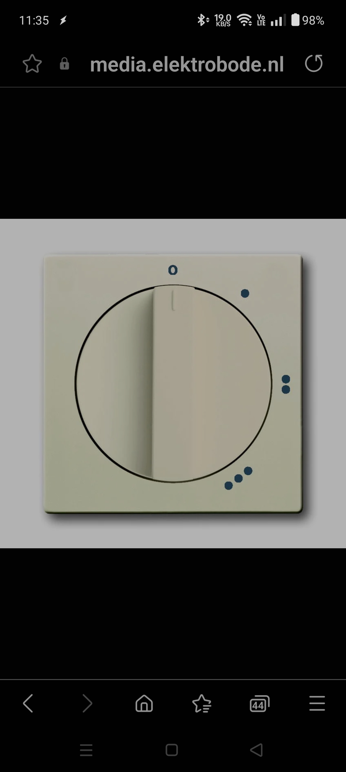

Eigenlijk heb ik nodig wat je hier ziet. Een schakelaar met 4 standen. Uit , low , middle , high . Deze knop zou dus ideaal zijn , maar ik kan geen kabel meer voorzien van die knop naar de afzuigkap. Dus nu is eigenlijk vooral de vraag , kan ik het gedrag van zo een knop op de 1 of andere manier draadloos bekomen?

Dan zijn er toch slechts drie relais vandoen, geen vier??
Maar het wordt een heel geknutsel in zo'n klein doosje, een plc lijkt me al uitgesloten, al ken ik die dingen niet zo goed.

We kunnen je beter adviseren als je wat uitleg geeft over de bestaande situatie. Liefst met het (oude) schema van de bediening die je dus draadloos wilt aansturen.

Dit bordje is perfect en reeds besteld. Hier zit de functie ingebouwd die ik nodig heb. Als je de ene relais schakelt , dan gaan de andere direct uit.

Ik heb het oude schema helaas niet. En ook werkt de oude ontvangst module niet. Sorry voor de verwarring.
