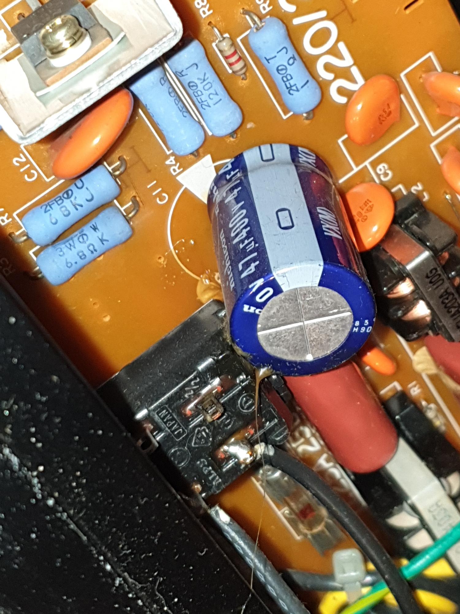

Ik ben een beginner met solderen.
Heb hier een kapotte synthesizer liggen.

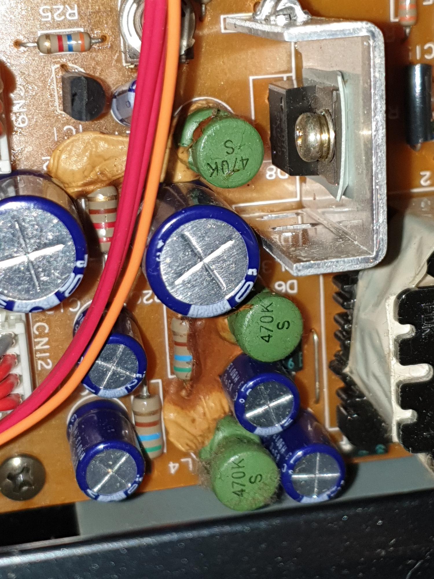

Na hem open geschroefd te hebben zie ik sowieso op de voeding allemaal lekkage.
Is dit te doen voor een leek of zal ik met iets makkelijkers beginnen en dit gewoon laten?
Dat is allemaal lijm en geen lekkage.
Als het een synth is die een paar euro waard is zoals die juno 60 .. dan niet mee lopen klooien zonder kennis.
Die kit kan overigens ook problemen geven, bepaalde varianten daarvan worden geleidend als ze verouderen.

Het is een korg m1. Deze is al niet werkend. Heb hem uit elkaar gehaald volgens een Youtube video, alle schroeven geordend, kabels gemarkeerd.
Het keybed wil ik gaan schoonmaken en een button moet vervangen worden.
Ik vond het interessant om het gewoon eens te proberen, aangezien deze toch al defect is en ik er nog een hebt die wel werkt. Dan weet ik tenminste hoe hij uit - en in elkaar gehaald wordt. Lijkt me leerzaam. En zo'n knopje zal dat moeilijk zijn om te solderen?
Ahh het is dus lijm, weet ik dat ook weer
thanks

Neem de multimeter erbij en kijk eens wat die voedingen nog geven. 5V en 12V staat er op geschreven en 'D.G' zal digital ground zijn, 'A.G' zal analog ground zijn.
Wees voorzichtig want er staat netspanning op die voeding.

Kijk eerst alle elco's maar eens na, vooral in de voeding.
