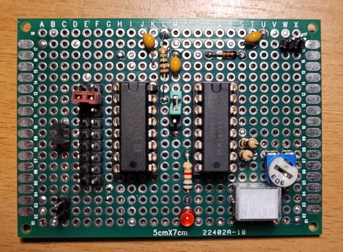

Ik heb jaren zitten knoeien met montagedraad waarvan de plastic isolatie altijd sneller smolt dan dat de draad te solderen was.
Om dat probleem op te lossen, kan ik aanraden volgende soort draad te gebruiken:
https://www.ebay.com/itm/155646002836?var=455949674259
of zoek naar:
"12-30AWG Silicone Stranded Flexible Cable Wire Gauge 0.08mm Tinned Copper Wires"
Zonder dit soort draad was dit mij anders niet zo goed gelukt:
Het is maar een tip...

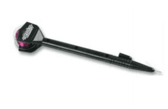

Roadrunner is een stuk simpeler, is soldeerbaar emailledraad... (strippen hoeft niet) https://roadrunnerelectronics.com/product/rrw-a-105-wiring-pencil-wire…

Er was vroeger een seytje dat op een balpoint leek met een spoeltje lakdraad aan de achterkant daar zat koperlakdraad op dat soldeerbaar war. Een tussenvorm tussen printen en wire-wrappen.
VERO of was het van een ander merk?
Op donderdag 31 oktober 2024 22:40:39 schreef Tidak Ada:
Dat is dus roadrunner...
