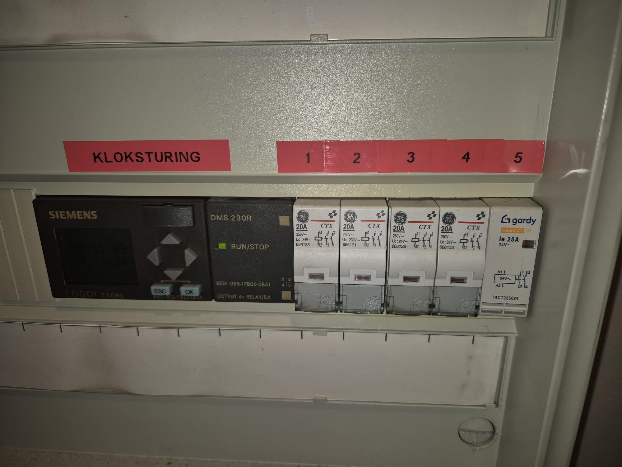

Hallo iedereen.
Ik had in mijn zekeringenkast een defecte Logo230RC (geen beeld meer). Die ik vandaag heb vervangen. De nieuwe logo lijkt goed te werken, maar heeft geen programma. Ik had gehoopt het programma van de oude logo te herbruiken, maar las net dat dit niet lukt zonder stroom.
Kan iemand mij toevallig helpen bij het maken van een nieuw programma? Op zich zou het niet zo ingewikkeld zijn.

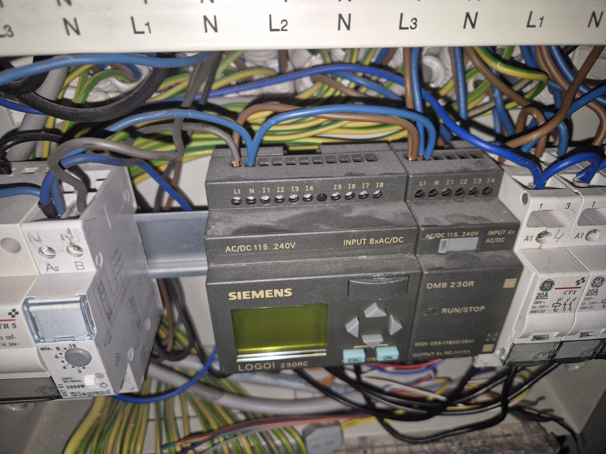

De Logo 230RC is verbonden met een uitbreidingsmodule DM8 230RC, via de L1 en N uitgang. Stroom komt binnen via de L1 en N van de 230RC.
Hiernaast zitten 4 zekeringen van de verwarming. De Logo zou dagelijks tussen 21u en 6u deze zekeringen moeten aanzetten.

Zekering 1-4 zijn verbonden met Q1-Q4 van de logo. Zekering 5 wordt niet gebruikt. De zekeringen hebben bovenaan 3 kabels (2 voor stroom, en 1 van de Trafo)

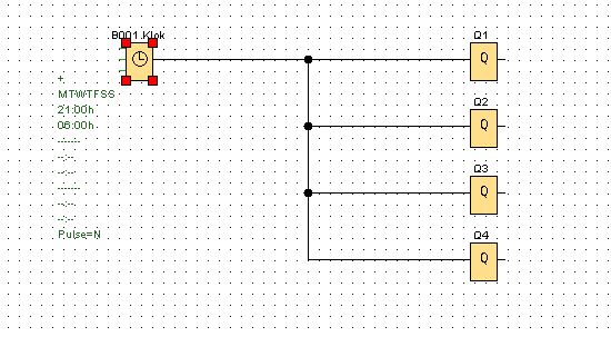

Op de Logo heb ik programma gemaakt voor de vier Q uitgangen: Q, SF, klok, en dan de tijd ingesteld voor N01. N02 en N03 heb ik leeg gelaten.
https://youtu.be/Rl2VIBUVr-0?si=mCbpvCf6DZd0Xvyk
In wezen heb ik deze stappen gevolgd, en voor de 4 Q uitgangen gedaan.

Is er ook een foto van de onderste contacten van de LOGO!, het is nu nog net niet te zien hoe ze aangestuurd worden.
Komt de 24V uit die trafo links ?

Uit de onderzijde van de logo (de Q poorten) vertrekken de draden naar de onderzijdes van de zekeringen rechts.
Ik zal morgenochtend nog eens wat extra foto's nemen van de bekabeling. De kinderen zijn nu thuis, en open elektriciteit + kinderen lijkt me geen goeie combinatie
Ik vrees eigenlijk dat er een ander probleem in de elektriciteitskast zit, want de logo lijkt me momenteel wel goed ingesteld.
Dat zijn geen zekeringen maar relais. En die hebben op A1 en A2 24V~ nodig om te schakelen. Die 24V zal komen van de trafo links van het tijdrelais wat nog net op je foto's staat.
Als je de Q aansluitingen van de logo met een draadje kortsluit moeten de relais aantrekken.

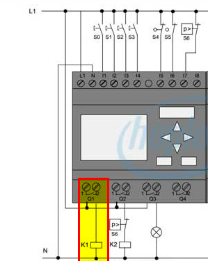

Toeternietoe
Dubbelgeďsoleerd
Beetje vreemd, maar het kan.
Je LOGO heeft geen gebruikte digitale ingangen!
Dan zou het zoiets moeten worden.

Op maandag 4 november 2024 17:15:53 schreef Toeternietoe:
Dan zou het zoiets moeten worden.[bijlage]
P.S. Je mag me rechtstreeks mailen.

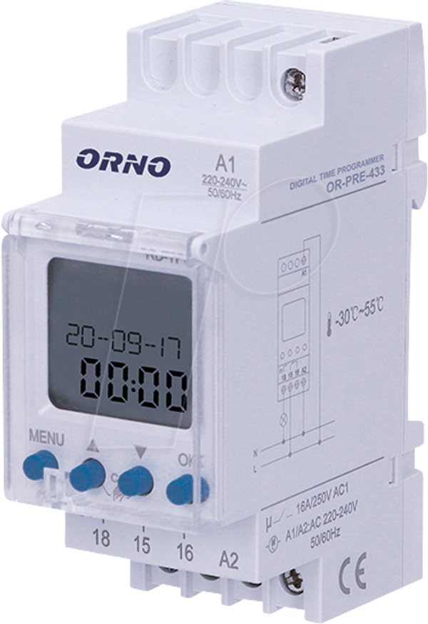

Dat kan ook met zo iets
Of met een astroklokje
tja, als de 4 relais alleen worden geschakeld op vaste tijden van 21 tot 6 uur dan zou ik ook een klokje nemen, veel makkelijker in te stellen en evt aan te passen als een veel te complex voor deze taak logo.

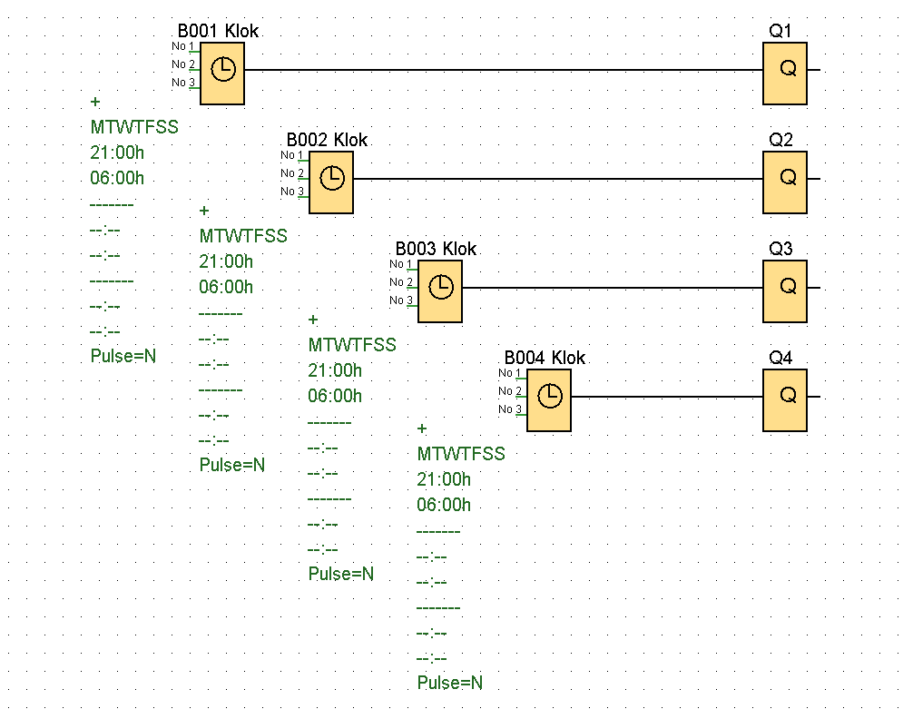

Dan zal er vermoedelijk nog een hulprelais bij moeten om 4 groepen te kunnen schakelen.
Maar ik heb het idee dat er nog meer in de LOGO geprogrammeerd zit.
Je kunt de 4 groepen in de LOGO elk voorzien van een eigen schakelklok met elk andere tijden.
Kost niets meer dan wat klein programmeerwerk.
Op maandag 4 november 2024 22:15:32 schreef Toeternietoe:
Dan zal er vermoedelijk nog een hulprelais bij moeten om 4 groepen te kunnen schakelen.Maar ik heb het idee dat er nog meer in de LOGO geprogrammeerd zit.
Zoveel moeilijker is dat niet :
