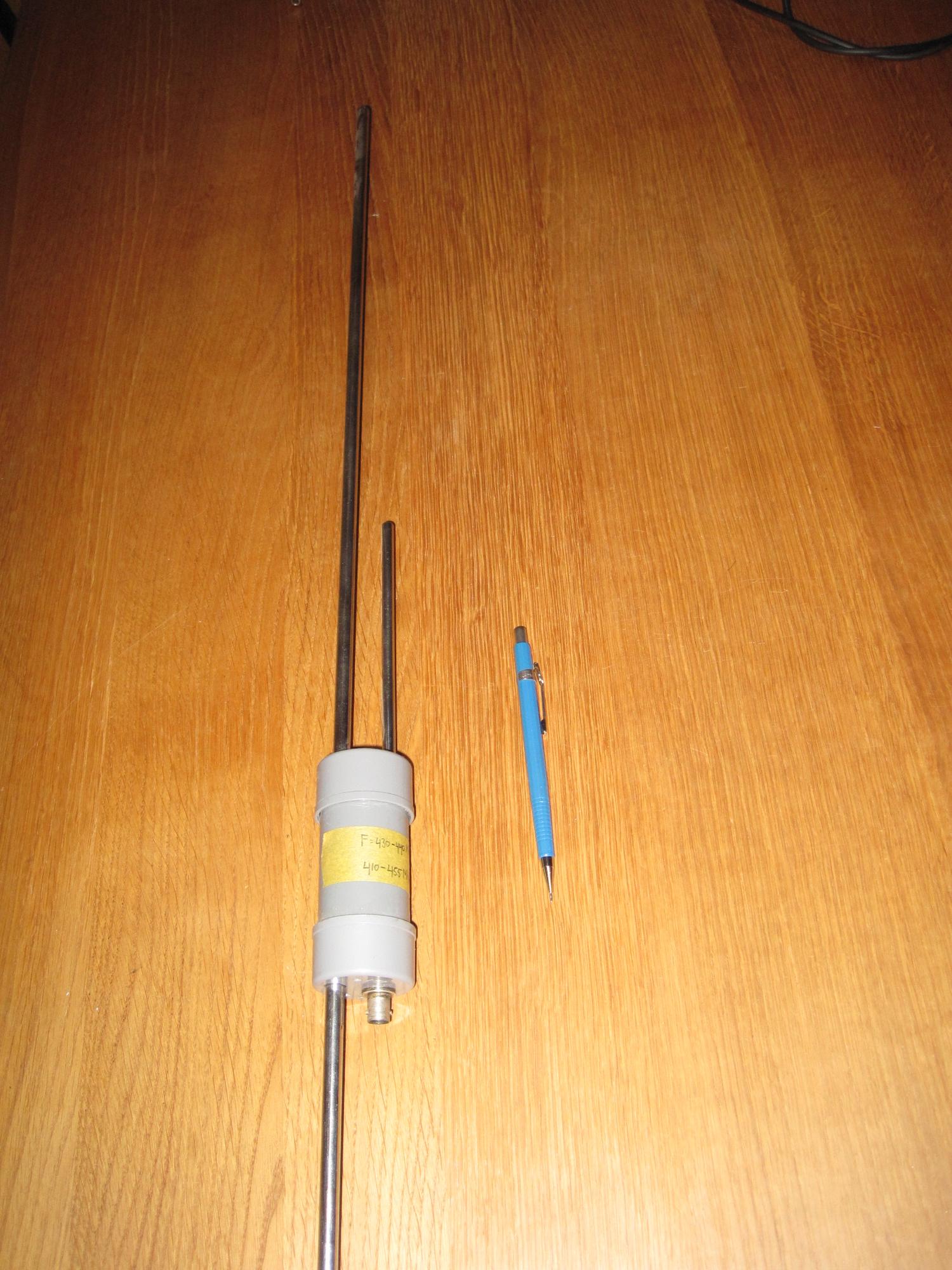

Het is een hele brede en uitgebreide hobby met veel mogelijkheden. Zelf zou ik 'ooit' nog wel eens een moonbounce-station willen opbouwen op 23cm of hoger, daarvoor moet men van alle markten thuis zijn: zeer goede en grote antennes bouwen en met een tracker, goede ruisarme voorversterkers kunnen bouwen en afregelen, een flink zendvermogen kunnen opwekken, kennis en ervaring hebben van allerlei fysica-verschijnselen (Faraday-rotatie bijv.) Een beetje het 'cutting-edge'-gebeuren van het zendamateurisme. Maar voor het echte RF cutting-edge gebeuren lees ik met veel plezier het 'Microwave Journal'....
En mijn werktuigbouwkundige lusten kan ik ook heerlijk loslaten op UHF-antennes; een RVS UHF discone-antenna van een oud vergiet bouwen, of een RVS HB9CV voor de 70cm, of een kleine 70cm Yagi van PVC-buis om crossband satelliet-QSO's mee te maken met een klein portofoontje. Vooral leuk als het dan ook nog blijkt te werken, dat geeft voldoening, maar daarna is bij mij eigenlijk ook wel direct de lol en uitdaging ervan verdwenen en staat de antenne vervolgens 20 jaar stof te vergaren....
