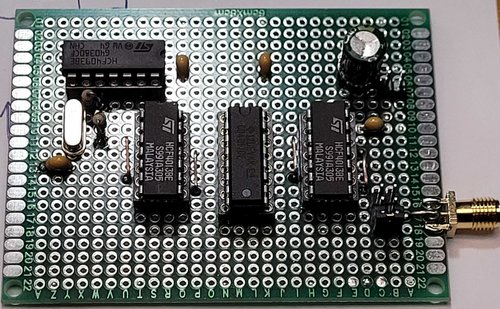

Dat is perfect gelukt met CMOS IC's i.p.v. TTL IC's.
Ik heb wel een andere oscillator schakeling gebruikt, omdat het mij niet lukte de originele schakeling met CMOS IC's te laten werken. Deze oscillator werkt uitstekend, maar er is geen variable condensator om de frequentie bij te regelen. Voor mij op dit moment niet echt een groot bezwaar.
Nu wil ik gaan controleren in hoeverre deze schakeling de harmonischen produceert die de TTL's geacht worden te doen.
Kan ik deze schakeling direct aansluiten op een TinySA, of hoeveel Db verzwakking zou ik moeten toepassen om dat veilig te kunnen doen?

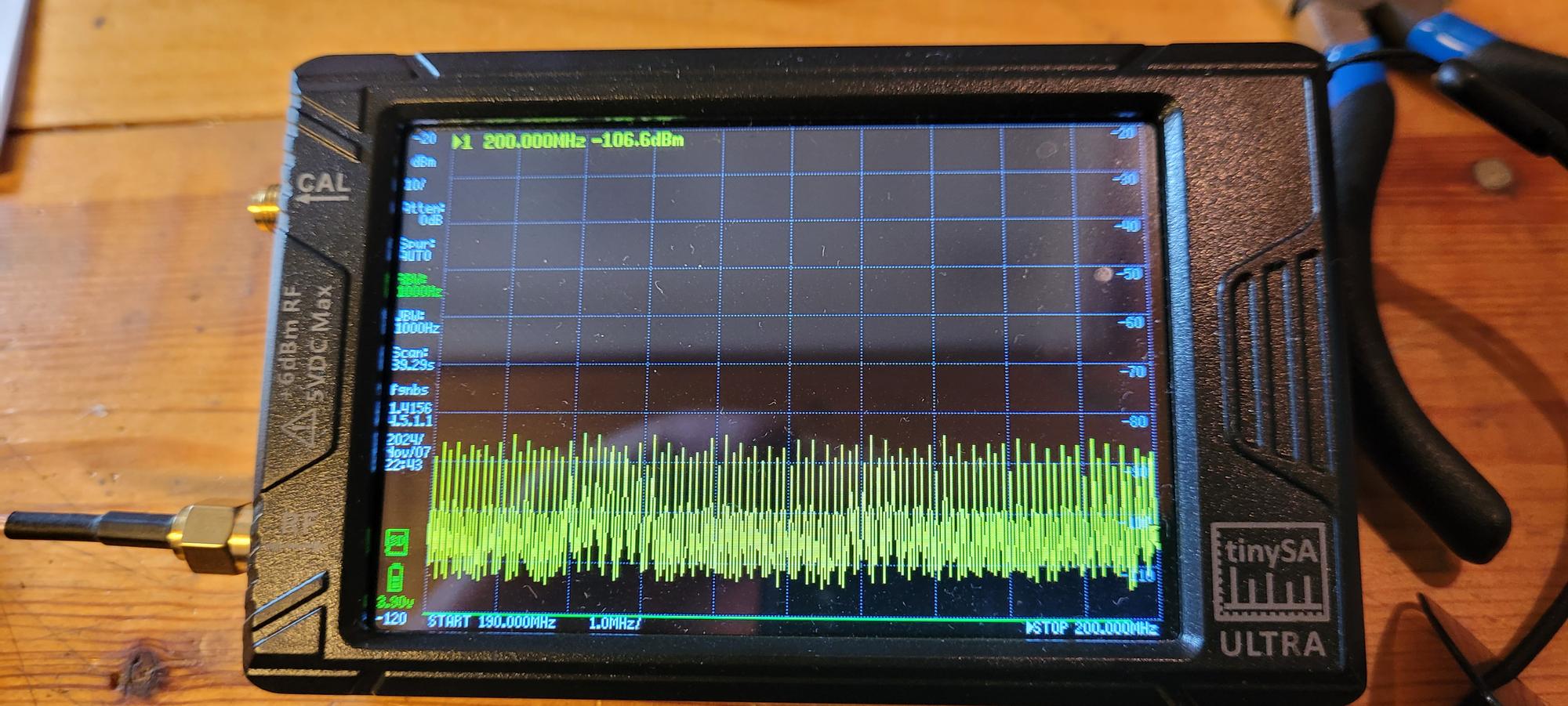

Het resultaat is m.i. perfect. Tot op 200 MHz zie ik harmonischen, hoewel uiteraard heel zwak.
Voor mijn doeleinden is voorlopig de korte golf meer dan toereikend.
Aan de andere kant was het ergens iets raars om te constateren dat een eenvoudige blokgolf generator zoveel rommel produceert.

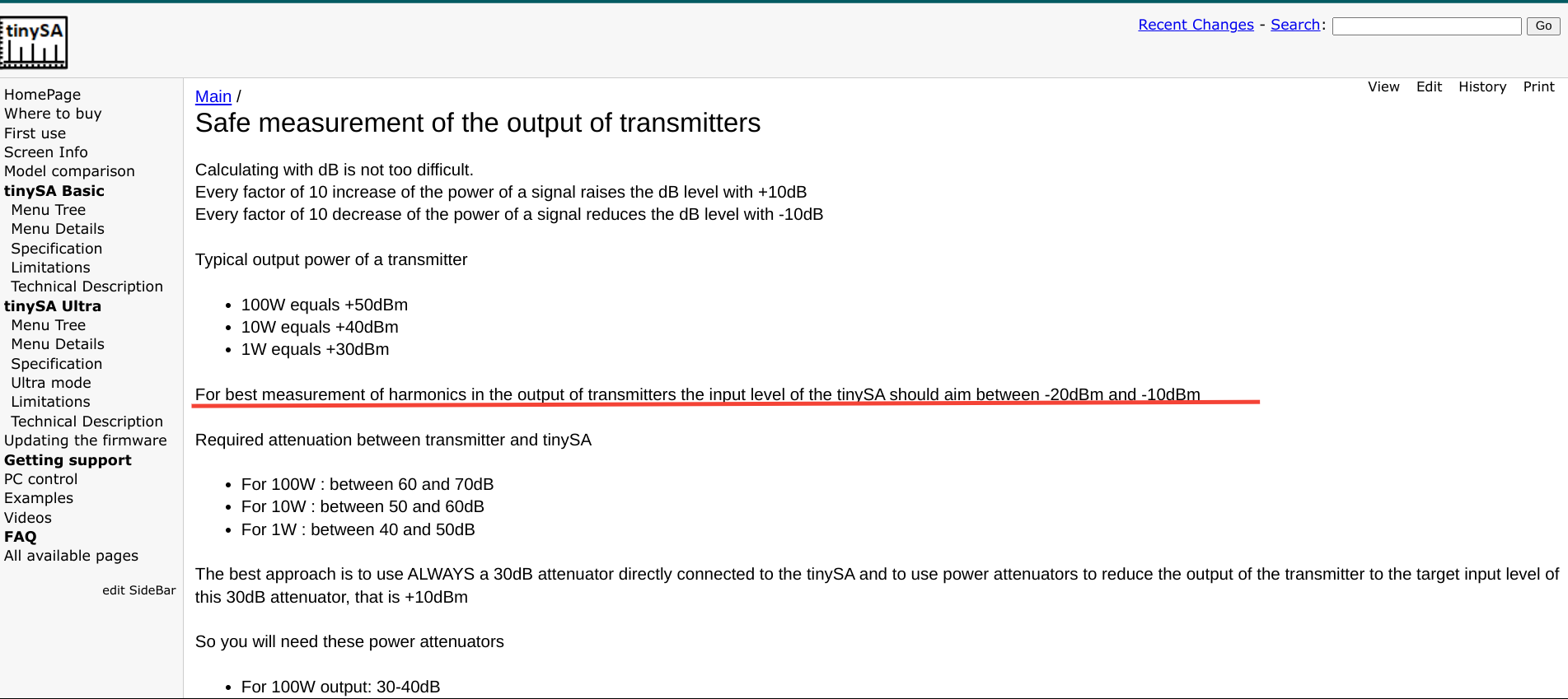

Voelde mij nu wat zekerder om mijn TinySA te gebruiken. Ergens ben ik nog steeds een beetje bang dit apparaat te gebruiken...
Het is een goede gewoonte om bij een spectrum-analyzer eerst flink wat verzwakking voor te schakelen (bij mijn HP8558B zit er bijv. een 70dB mechanische verzwakker ingebouwd) en dan een zo breed mogelijk spectrum te bekijken, om te kijken of er geen grote signalen zitten op onverwachte plekken. Daarna minder verzwakking inschakelen en inzoomen op het gewenste bereik.
Als je gelijk 'inzoomt' op het gewenste bereik, stel 100-200MHz, loop je het risico dat er zich buiten beeld, bijv. op 250MHz, juist een heel groot signaal bevindt dat de mixer-diode opblaast....

Wat mij opvalt, net zo als te zien op de foto met mijn 190-200MHz resultaat, is de de toppen een sinus-vorm hebben. Dat zal wel geen toeval zijn. Maar wat is de verklaring?
Een blokgolf geeft altijd veel rommel. Hoe steiler de flank hoe erger het is.
Volgens de wiskunde is een blokgolf opgebouwd uit heel veel sinussen en dat zijn volgens mij ook gelijk de harmonischen.
De grondtoon sinus is het sterkst aanwezig en daarna worden ze steeds zwakker. Als je een blokgolf van bv 1kHz heel heel erg sterk filtert dan blijft er enkel nog een sinus van 1kHz over.

Wat versta je onder rommel ik zie op jou plaatje alleen aan het begin iets vreemds
Misschien toch al iets van oversturen een 200 kHz blok heeft oneven harmonische dat is goed te zien maar door de intermodulatie,
ontstaan er zeker laag (de amplitude is hier nog sterk) behoorlijk veel producten.
Deze producten zijn door de resolutie van het meetapparaat niet meer afzonderlijk te onderscheiden en,
vormen een soort ruis klok je kunt eens kijken als je 10 dB lager instuurt of de voet ook 10 dB lager wordt....

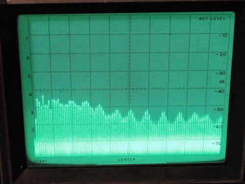

Ik neem aan dat u bedoelt dat de amplitude niet helemaal vlak is maar enigszins golvend?
Volgens mij heeft het te maken met kabellengtes en/of niet-perfecte impedantie-afsluitingen, oftewel reflecties. Als ik bijvoorbeeld een stukje open coax aansluit krijg je het juist heel sterk te zien: de eerste foto is met de kamgenerator rechtstreeks aangesloten op de spectrum-analyzer (SA), op de tweede met een BNC T-stuk en ca. 50 cm coax zonder afsluitimpedantie. De coax gaat dan als resonantiekring functioneren en bepaalde frequenties dempen en andere versterken. Indien men het open coax-einde zou kortsluiten, verschuift het patroon.
Het werkt als een 1/4L-stub, of zuigkring. Bij zendamateurs een bekende methode om een ongewenst sterk signaal uit te filteren, door een stukje open coax in de antenneleiding op te nemen d.m.v. een T-stuk. Door het stukje coax de juiste electrische lengte te geven (van het ongewenste signaal) gaat het als een serie-kring optreden (vergelijkbaar met een LC-kring) en zo het ongewenste signaal flink dempen.
Op een spectrum-analyzer wordt het niet-vlakke karakter van het hierdoor resulterende frequentiespectrum heel duidelijk zichtbaar gemaakt.

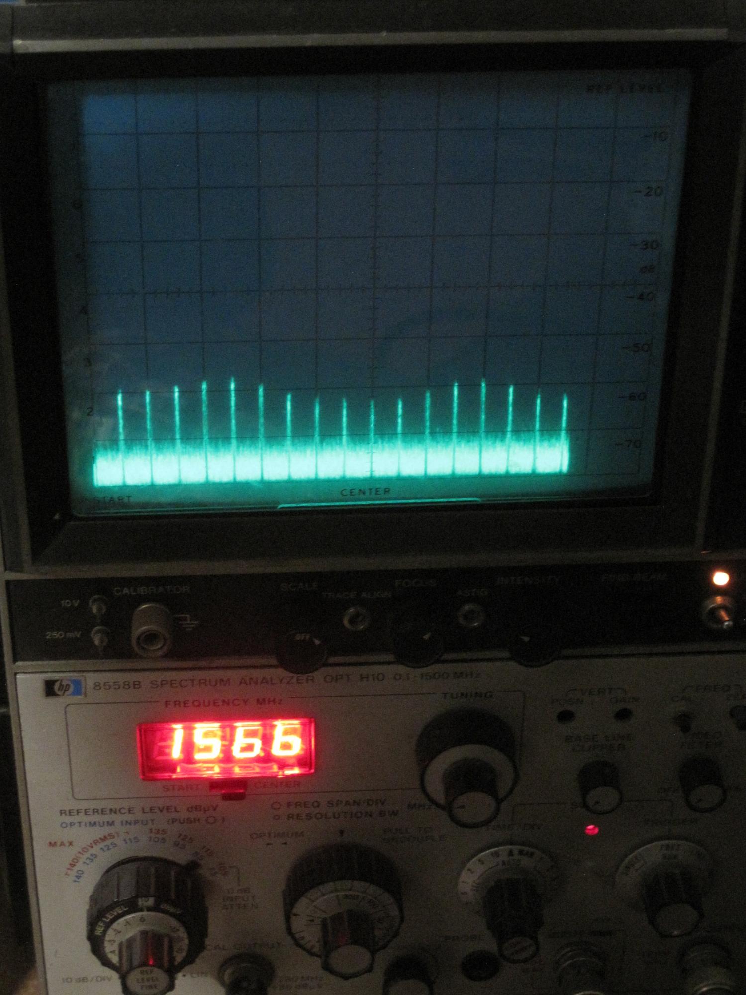

Kamgenerator rechtstreeks aangesloten:
Kamgeneretor aangesloten met een T-stuk en ca. 50 cm onafgesloten coax (overige SA-instellingen verder gelijk):
