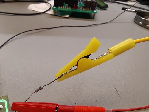

Ik heb wat kleuren siliconen draad gekocht en (imitatie) Hirschmann 2mm kroko's
Dat is zoveel beter dan die lompe kroko bekken. Door het platte stukje er aan kun je er hele dunne draadjes mee grijpen. En de hele kroko is geïsoleerd.
https://www.aliexpress.com/item/33001670123.html
