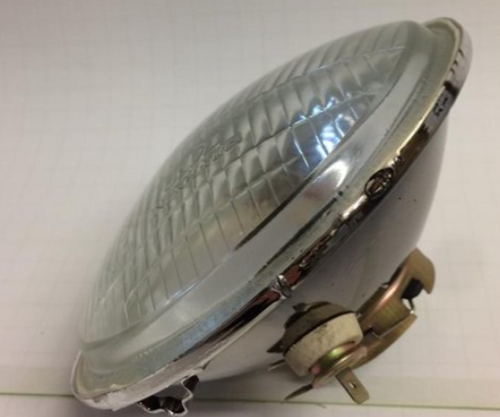

Heb een 6 tal oude auto mistlampen/verstralers liggen waar ik een ("hippe") lamp voor in huis wil maken.
3 hebben een lamp die blijkbaar niet vervangen kan worden (lijkt versmolten in het glas) en 3 hebben gewoon vervangbare lampen.
Nu hoeft het niet speciaal veel licht te geven. Als ze een beetje branden voor de gezelligheid is het prima.
Heb de lampen getest op een 24 VDC accu en ze branden allemaal.
Heb geen idee wat de wattages zijn, maar zoals gezegd hoeven ze geen werklicht o.i.d. te geven.

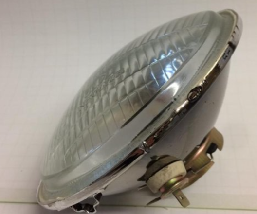

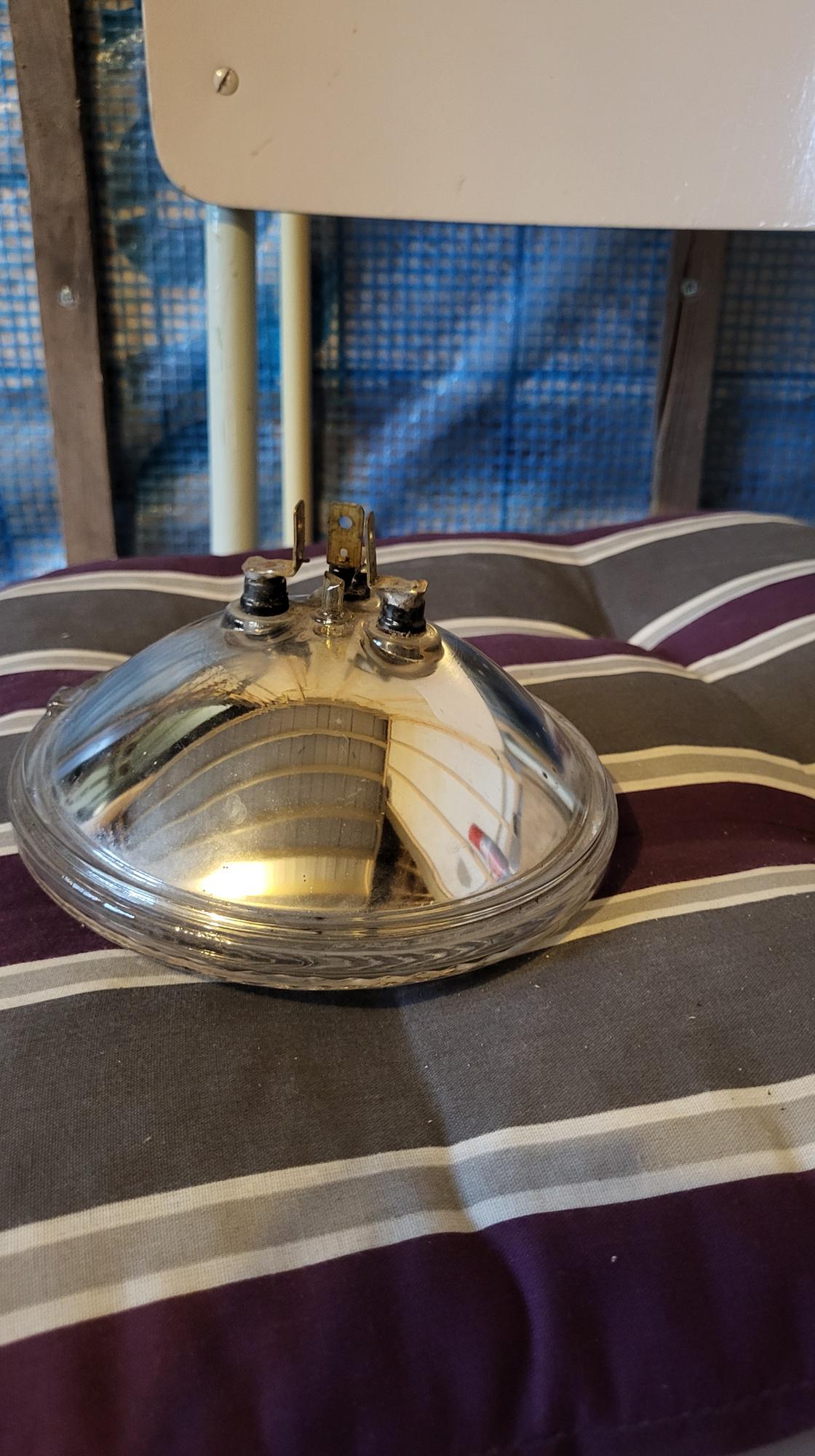

Er staat USA op de polen
tekst op de lamp
24V 4 5 7 9
HEADLAMP
Op het glas staat TS

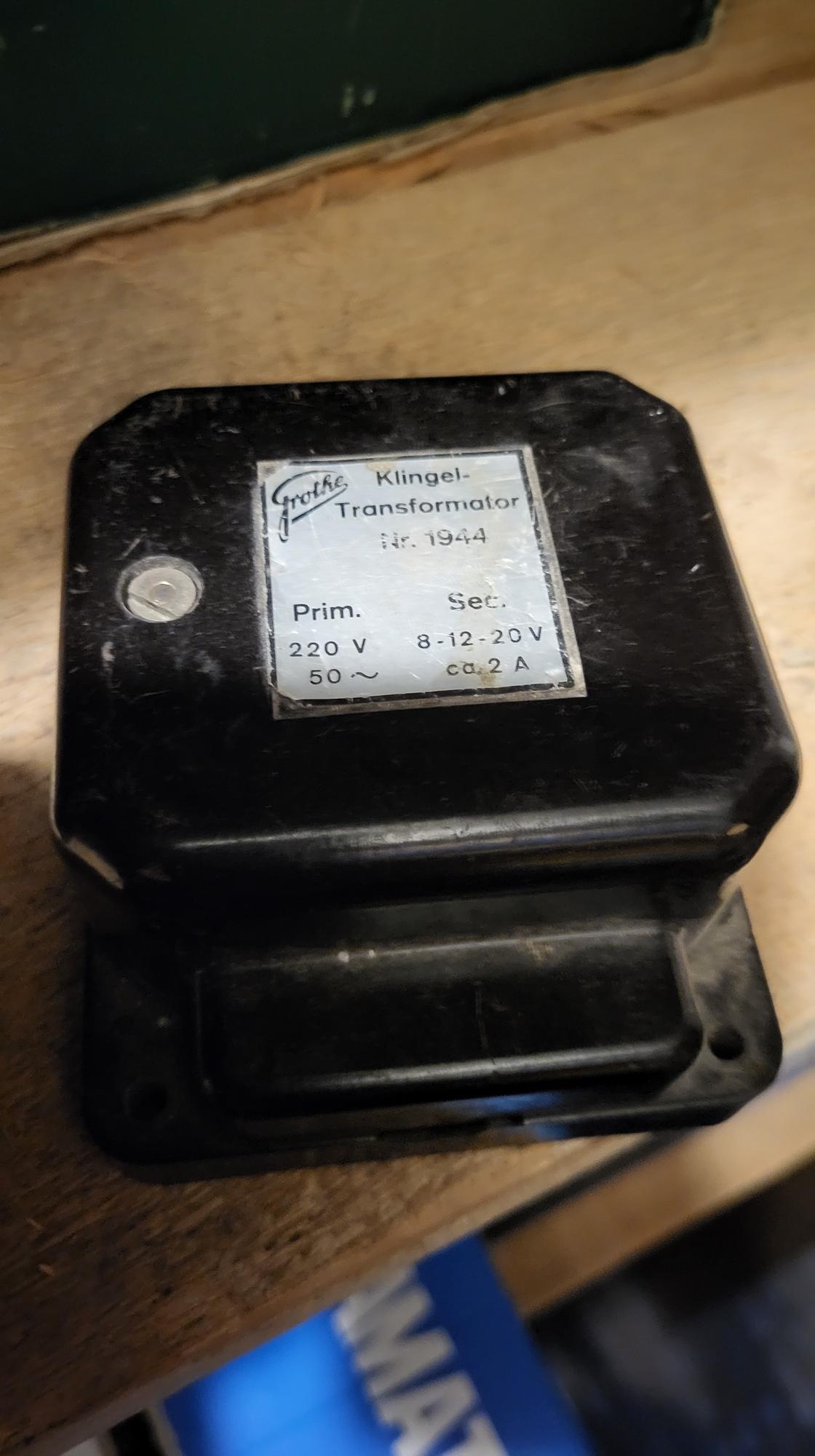

Heb ook deze 2 opties
Oude beltransformator 8 , 12 of 20 V
Of halogeen transformator 12 v
Ja, dat is een sealed beam. Wil je die lampen gebruiken? Of wil je die lampen gebruiken in iets waar ze in passen?
Die dingen zijn gruwelijk energie inefficiënt, en voor reguliere verlichting wil je dat eigenlijk niet meer gebruiken.
Met die beltrafo maak je geen kans overigens, die halogeentrafo zou kunnen, maar ik ben bang dat ze bij 12V de warmte/licht verhouding nog schever is.
Als de lampen inderdaad 24V zijn, en rond de 50W (schatting), dan zou de beltrafo voor 1 lamp net kunnen. Maar wel even de stroom meten.
De halogeentrafo is voldoende voor 6 lampen van 50W. Eventueel de wikkelingen in serie zetten. Maar ook dan de stroom meten.

Die beltrafo stort in bij 2 ampere belasting.
Die hebben een luchtspleet in de kern om ze "kortsluitvast" te maken.
Ik denk niet dat dat gaat werken, maar inderdaad meten en testen.

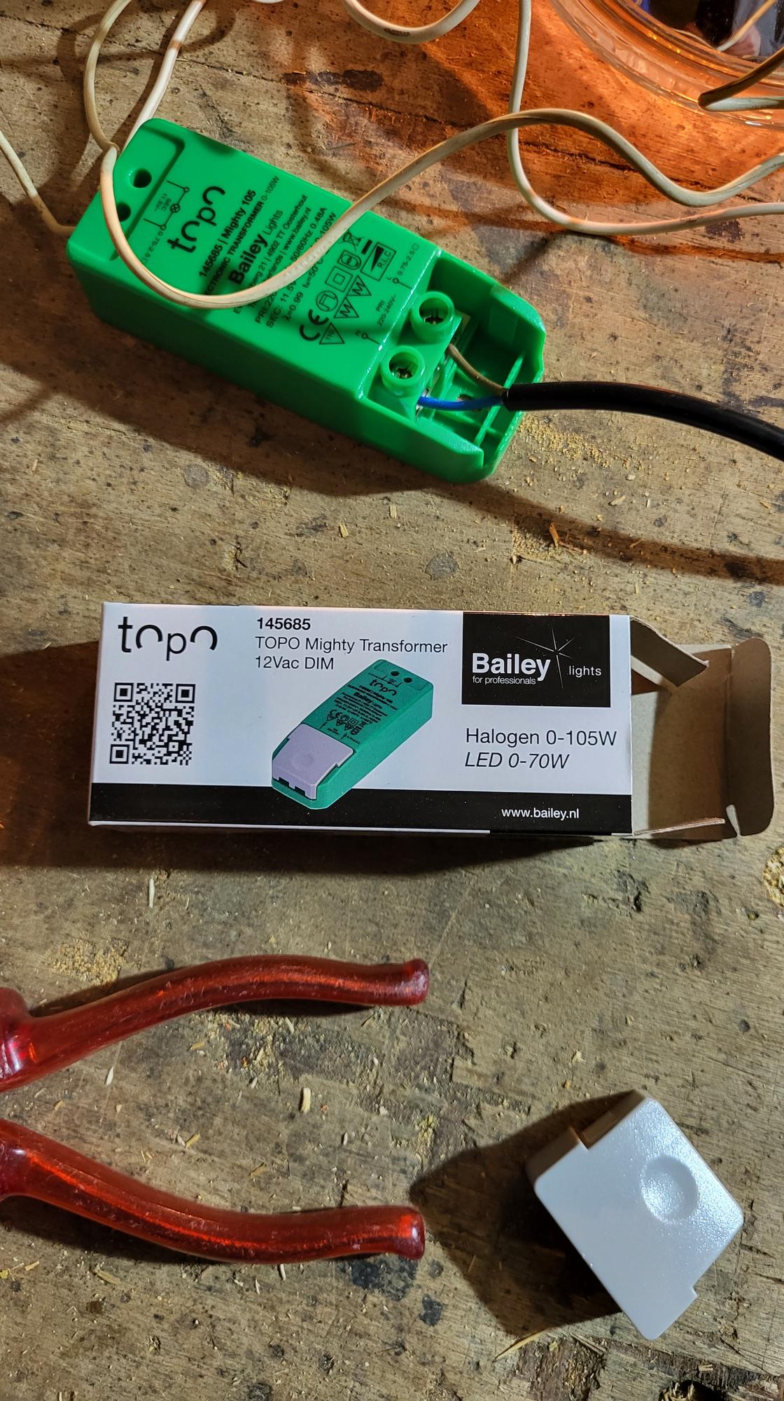

Kon deze kopen.
Heb er 2 gekocht om op ieder 3 lampen aan te sluiten.
Heb er 1 getest en het werkt prima (Sfeerlicht dus)
Ik meet 19,5 volt
19,5 volt meten op een voeding van 12 volt ;(
Dan is je meting niet goed, er moet 11,5 volt uitkomen.
Ja.. dat vond ik ook vreemd
Zal die andere transformator ook eens meten
Wat er uit zo'n 'transformator' komt is allesbehalve een sinus, alleen true RMS meters kunnen daar wat mee (en ook niet eens allemaal). Dat heet Crest factor...
Heb de andere ook gemeten met meer of minder hetzelfde resultaat.

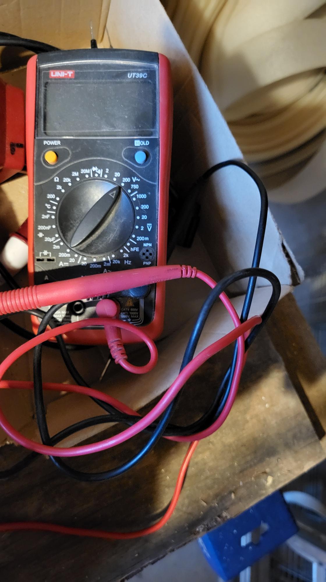

Mijn multimeter (zie foto) is nou niet bepaald top notch :-)
Daar het goed lijkt te werken (de lampen) neem ik aan dat ik e.e.a. gewoon kan aansluiten en gebruiken.
Bedankt voor alle tips en adviezen!
Er staat 'transformator' op het doosje, maar dit is bij lange na geen transformator. Dit is een schakelende voeding, waarbij de HF-uitgangsspanning (20-40kHz?) direct naar de lampen gaat.
Dat krijg je met een huis-tuin-en-keuken DMM nooit goed gemeten.
Erg bedrieglijk van de fabrikant om het een transformator te noemen. Ja, er zit een transformator in. Plus nog heel veel andere componenten, die het tot een schakelende voeding maken met 12Vac uitgangsspanning (20-40kHz).
Een echte 50Hz nettransformator die 105W bij 12V kan leveren heeft een heel ander formaat, gewicht en prijs dan dit kleine voedinkje. En de daaruitkomende sinus-spanning is wel goed te meten met een simpele DMM.
UNI-T is geen slecht merk. Misschien zit er niet een zekering in die de helft van de aanschafprijs van de meter is, maar iets goedkopers.
