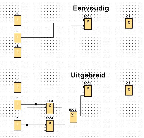

graag hulp bij het omzetten van volgend schema naar LOGO. Graag in FBD.
Een beetje uitleg erbij zou super zijn.

Ik vermoed dat het om een band gaat die aan beide zijdengestart moet kunnen en een stop functie.
ik heb de opdracht bijgevoegd.

Nee, Kijk eens goed naar wat S2 en S3 doen, die doen niet hetzelfde.
Ik gok dat de truc hier optimalisatie is, want er staat iets onzinnigs in het schema. Dit kun je oplossen met twee poortjes.

Start en stop is hier verwarrend, want er is geen geheugen element. Dus zodra je S2 los laat zal het spul afvallen.
Met S1 hoog zal er niets gebeuren.
Zie dit vooral als een theoretische oefening, er is niets praktisch aan deze opgave.
Verwissel anders de rechter twee contacten eens van plaats zodat die kruising van de bediening er uit is ... wellicht is dat een aardige hint.

ik zie gewoon niet hoe ik van I1 de stop button maak zodat en of I2 en of I3 uitgeschakeld word.

Als de rechter I1 een contact van Q1 zou zijn zou het werken, maar dan is het nog een heel apart schema...
Dit is gewoon theorie in het vereenvoudigen van booleaanse logica.
Karnaugh, Morgan, dat soort dingen, maar dat heb je hier niet voor nodig.
Hoe voorkom je een start? Door een ingang van een AND niet hoog te laten worden als de stop is ingedrukt.
Wat is functioneel het verschil tussen S1 en S3 ?

Het is een zelf bedachte schakeling die geen nut heeft! en als deze nut heeft dan kan het veel eenvoudiger.
Het rechterdeel (S2 in serie met /I3) kan vervallen.
Met S2 komt Q1 op ( en af) en dan alleen als S1 en S3 NIET bediend zijn.
Q1 = S2 . /S1 . /S3
Daar heb je geen LOGO voor nodig.
In de bijlage:
Eenvoudig: zelf vereenvoudigd FBD
Uitgebreid: Overeenkomstig schema
