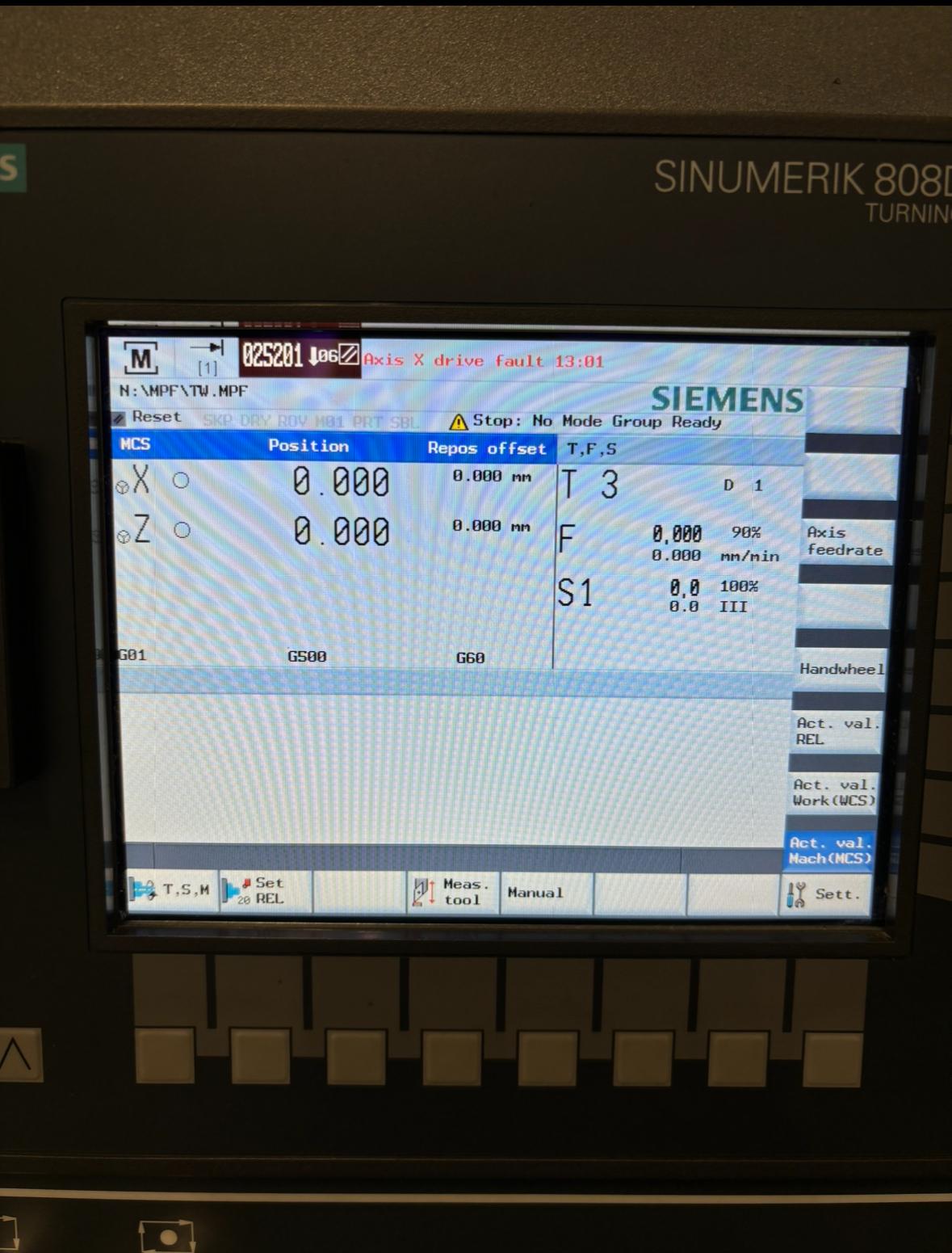

Goedenavond
Ik heb een probleem in een CNC draaibank (teach-in) pinacho SE1500 met siemens sinumerik sturing.
Omschrijving:
In de stappenmotor van de X as was een lager slecht en daarom heb ik de complete stappenmotor met encoder gedemonteerd.
In de tijd dat de motor eruit was is de draaibank niet aan geweest.
De lagers werden vervangen, daarom moest de encoder van de motor af. Dit is uiteraard met de nodige voorzichtigheid gebeurd.
Nu is de motor weer aangesloten en komt er bij het opstarten een foutmelding op het scherm.
De Z as kan ik nullen en zodra ik dat voor de X as probeer schiet de motor een paar seconden in gans op volle toeren waarna de foutmelding axis X drive fault verschijnt.

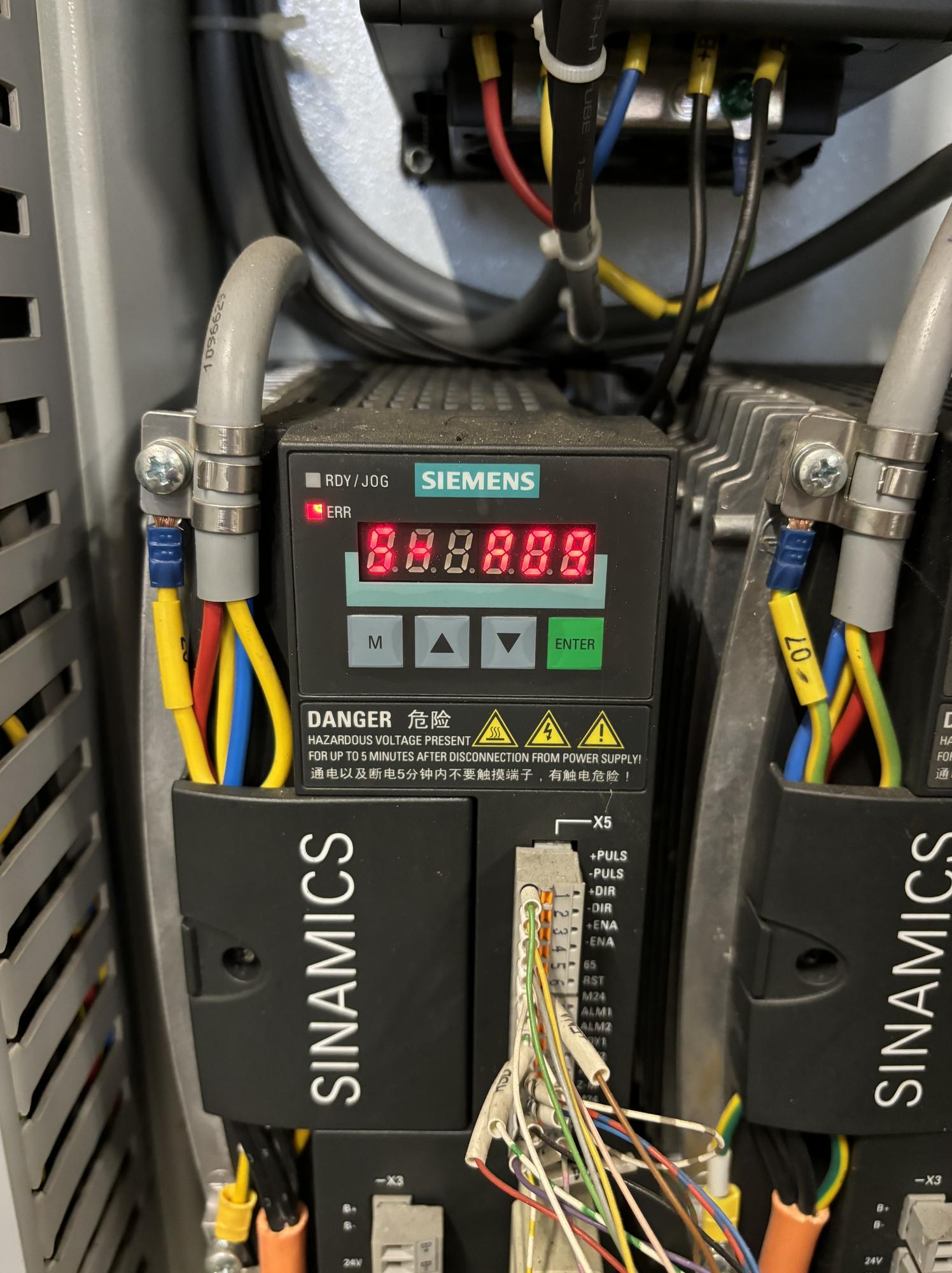

Op de drive zelf komt foutcode A09 te staan wat volgens de handleiding een fout van de encoder moet zijn.
Kan de encoder beschadigd zijn door de demontage of is hij gewoon zijn positie kwijt tov de motor of moet de drive gereset worden?
Wie weet hier raad mee?
De stekkers zijn proper en is niks raars aan te zien en de kabels / verbindingen ook niet

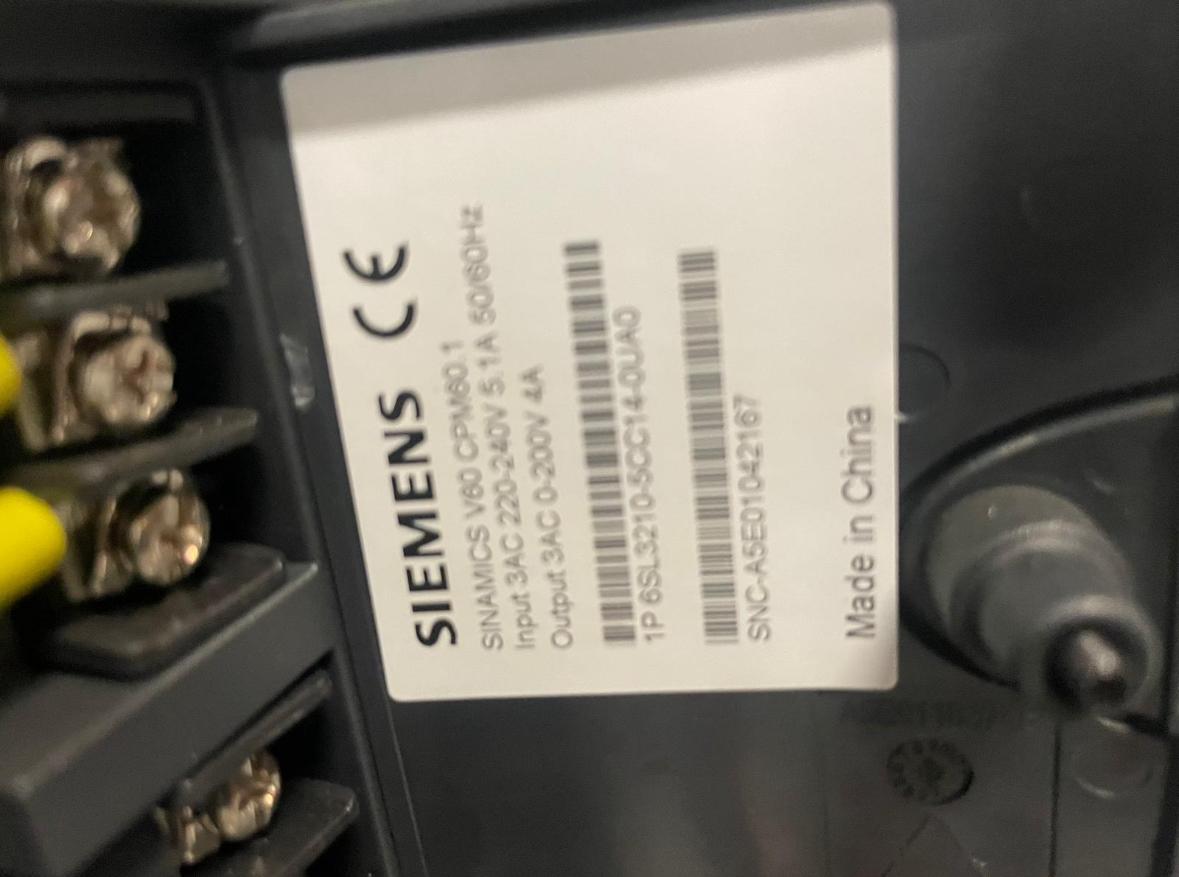

De drive is een siemens sinamics V60

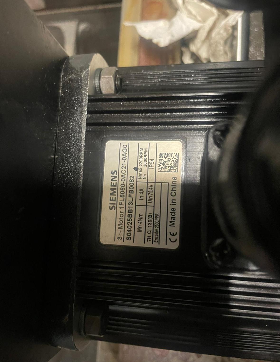

De motor is een siemens 1FL5060-0AC21-0AG0

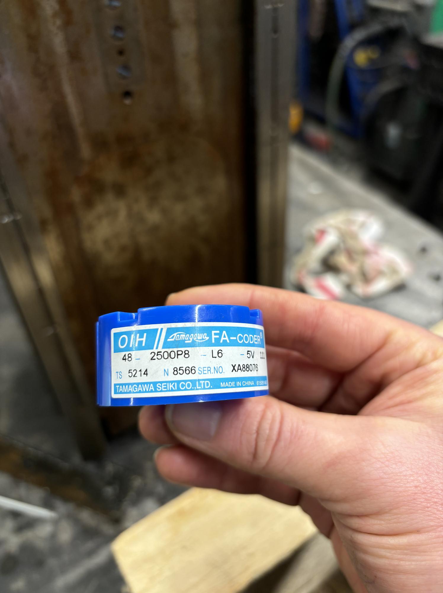

De encoder is een FA-coder 48-2500P8-L6-5V 111

De encoder kan er maar in 1 richting op. Op de as achteraan zit een stukje conisch en daar zit die encoder op met een schroefje.
Door 2 schroefjes zit hij vast aan het deksel zodat hij niet kan meedraaien en dat is daar een paar mm regelbaar maar dat zit terug hetzelfde zoals het oorspronkelijk was.
Natuurlijk kan hij wel op een andere hoek op de as zitten nu maar ik heb geen idee of dat het probleem is..

Dat ís vrijwel zeker het probleem.
Dat is geen stappenmotor maar een servomotor.
De encoder zit nu vrijwel zeker onder een andere hoek op de as en dan kan de motor niet meer fatsoenlijk draaien.
De drive moet namelijk wel weten wanneer welke spoelen aan te sturen.
Met een absoluut encoder word de hoek van de encoder gebruikt, met een incrementele encoder worden commutatiesporen gebruikt, bij beide soorten in combinatie met een instelbare offset.
Sommige motoren hebben een vaste offset, bij andere motoren moet er een tune worden uitgevoerd om de offset te bepalen.

In bijlage een manual die ik in een ver verleden eens gebruikte om een siemens servo motor af te regelen.
Opgelet het type nummer is anders
