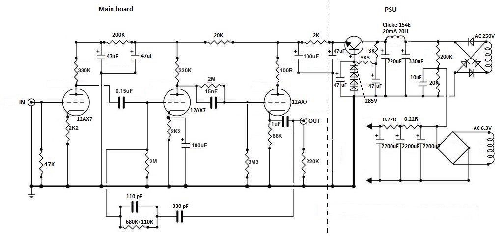

sinds kort heb ik mij begeven op het (voor mij) gladde ijs van een buizen phono voorversterker. Verhalen gelezen over de beroemde Marantz 7 uit de jaren 70. heb bij Revival een bouwpakket gekocht en in elkaar gezet. Had nog een oude Sony TA-313 staan en daarvan wil ik de kast gaan gebruiken. Gewoon leuk projectje. Idee is om achter de ruit waar eerst de VU-meters zaten de printplaat met de buizen te plaatsen. Gisteren de boel even aangesloten en helaas klonk het geluid heel iel; geen lage tonen. Paar keer de boel gecontroleerd, maar alles klopt. Is het een kwestie van condensatoren aanpassen of is er meer aan de hand? De gelijkrichter is een 6Z4, de andere 3 zijn ECC83's. Allemaal nieuw. Alleen als ik op de versterker loudness inschakel en de lage tonen opendraai hoor ik iets van bas. Wie kan mij op de goede weg helpen?

Ik zie geen RIAA-correctie. Zou het kunnen dat er een magneto-dynamisch element wordt aangesloten op een voorversterker die bedoeld is voor een kristalopnemer? Die laatste geeft flink wat meer signaal af, en heeft geen correctie nodig.
Overigens, in de marge: ik vind het nogal kras dat er, zelfs voor een md-voorversterker, drie dubbelbuizen zouden nodig zijn.
nonius
Ik veronderstel dat de RIAA-correctie in de ingangsmodule V1 (een black box) zit?
Kloppen de DC-instellingen van alle buizen? (nameten met een DMM).

Dat zou kunnen, ik had ook al twijfels bij die zwarte doos. Maar het zou ongebruikelijk en niet erg gelukkig zijn om RIAA-correctie op die manier te implementeren.
@topicstarter, zijn er meer details over die V1 of VI, ongeveer boven de voedingsafvlakking getekend?
Nou je het zegt, bij Jukebox Revival hebben ze het over een voorversterker, niet over een phono voorversterker... Heb ik dus een verkeerde gekocht. Ben er van uitgegaan dat je hier ook een draaitafel op aan kan sluiten. Te snel besteld...
Zit verder niets bij. Kan ik hier dan wel iets mee? Bedankt voor jullie antwoorden. Jurjen

Dat laatste schema begrijp ik, dat is logisch en overzichtelijk getekend; dat eerste, uit de openingspost, is een puzzel-nachtmerrie. De tekenaar daarvan verdient een schop onder de kont....

In dat nieuwe schema zien we alvast wel RIAA-correctie, in de vorm van R13-R14-R15-C5-C7.
Maar het is te algemeen om te spreken van "een draaitafel". Want dat is alleen maar een machine die een fonoplaat doet draaien op een soortement van ronde tafel...
Allesbepalend is het soort element. De originele aankoop zou het best kunnen doen met een kristalelement. Voor een MD-element is het tweede schema beter aangewezen.
Ik blijf bij mijn reserve dat het wel erg duur is om drie dubbelbuizen te moeten inzetten voor wat met vier transistors net zo goed lukt. Maar okee, ieder zijn hobby, natuurlijk, en leerzaam zal het wel zijn.
Misschien kan het RIAA-netwerk uit het tweede schema worden bijgebreid aan het eerste?? Elegant gaat er dat niet uitzien, maar het heeft wel kans om te werken.
Het tweede schema zou kunnen werken en nee niet helemaal doorgerekend door mij.
Het bevreemd mij wel, dat de in ingang impedantie zou hoog gekozen is, deze zou rond de 50K moeten worden voor een gemiddeld MD element.
Ook zou hier 100 tot 250pF aan parallel moeten staan en niet de 100pF naar de Kathode.
Wel is er een Kathode volger als laatste trapje gekozen, dat is goed voor de open loop versterking van de eerste twee trapjes en
om een lage uitgang impedantie te hebben om het RIAA netwerk aan te sturen en de kabel naar de volgende versterker trapjes.
Verder wil ik er even op wijzen dat de Anode weerstanden R1A en R5A zeker 1 a 2-Watt Metaalfilm moeten zijn.
Daar met normale 0,5-Watt weerstanden er te veel ruis optreed door de grote spanningsval over deze weerstanden.
Als je denkt dat je nog van die "mooie" geperste koolweerstanden hebt en die daar gaat toepassen door de vele halleluja verhalen hierboven, doe dat maar niet.
De 245V die op de eerste trapjes moet komen graag nog een keer ontkoppelen met 47uF en een serie weerstand denk aan 4K7.
Dan het je nog een extra 35 a 40dB demping voor je voedingsbron, dit per buishelft.

Dankje. Er is dus echt wel riaa-correctie nodig, en een ingangsgevoeligheid rond de 10 mV of zo, met (zoals reeds aangegeven) een ingangsimpedantie van +/- 50 kΩ.
