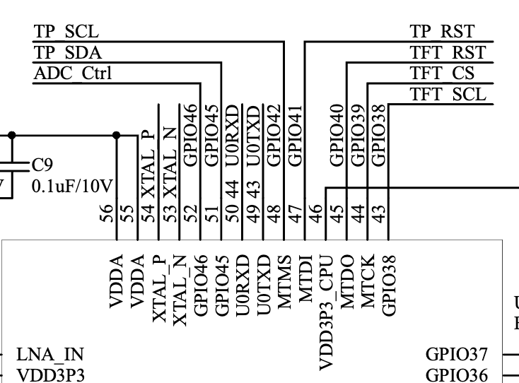

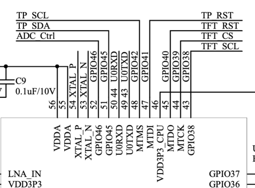

Aan de hand van het schema van deze microcontroler module proberen te bepalen welke pin nummers ik moet gebruiken voor het aansturen van de ST7789.
Rechts op het schema fragment het display.
Aan de linker zijde de controler print, wat ik denk dat van belang is, staat in de groene kaders.
Wel je een groot schema, klik dan op de onderstaande link.

Het gaat er dus om, welke pinning ik nu op moet geven in de regel: tft = Adafruit_ST7789(39, 38, xx, xx, 40);
Natuurlijk al aardig wat geprobeerd maar behelve bij de orginele code die in de controler zat, heb ik zelf geen pixel kunne laten oplichten.
Zoveel data is er te vinden over deze modules, maar geen enkele data voor het correct aansturen van het display, onbegrijpeliijk...
Ik zal wel weer blind zijn... ;) zien jullie misschien hoe ik het moet aanvatten?

De gpio47 en gpio48, staan ook in je schema.
Zoals Roches al aangaf, stukje uit het shema geknipt met de pinnen die naar je display gaan.
@Bram, in de geposte github code komen ze ook weer terug, maar dat zul je moeten aanpassen op jouw boardje.
Github:
static const uint8_t TFT_SCL = 38;
static const uint8_t TFT_CS = 39;
static const uint8_t TFT_RST = 40;
static const uint8_t TFT_RS = 47;
static const uint8_t TFT_SDA = 48;

Maak kijkend in het schema zijn er nog twee items die moeten worden aangepakt, omdat je anders geen beeld hebt, hoe goed je de driver ook aanstuurd
Dat zijn de MOSFet voor de voeding van het display op Arduino pen-7, welke trouwens niet naar buiten is gevoerd.
En ook de AW9364DNR moet worden aangestuurd op pin-17, ik denk dat deze bedoeld is om met PWM aan testuren en deze bepaald de helderheid van de achtergrond verlichting.
Ik heb beide aansluitingen in de code gezet en wat denken jullie... er is nu beeld met de standaard Adrfruit gafische test code.
Dit stukje maakt het display werkend.

//Adafruit_ST7789 tft = Adafruit_ST7789(TFT_CS, TFT_DC, TFT_MOSI, TFT_SCLK, TFT_RST);
Adafruit_ST7789 tft = Adafruit_ST7789(39, 47, 48, 38, 40);                          // Heltec T190 gebruikt een ST7789 driver IC met deze SPI aansluitingen

  // Initializer using a 1.9" 170x320 TFT:
tft.init(170, 320);                                                                 // Init ST7789 170x320 voor Heltec T190 display
tft.setSPISpeed(300000000);                                                         // set SPI clock display
tft.setRotation(1);                                                                 // Draait het display voor horizontaal gebruik
