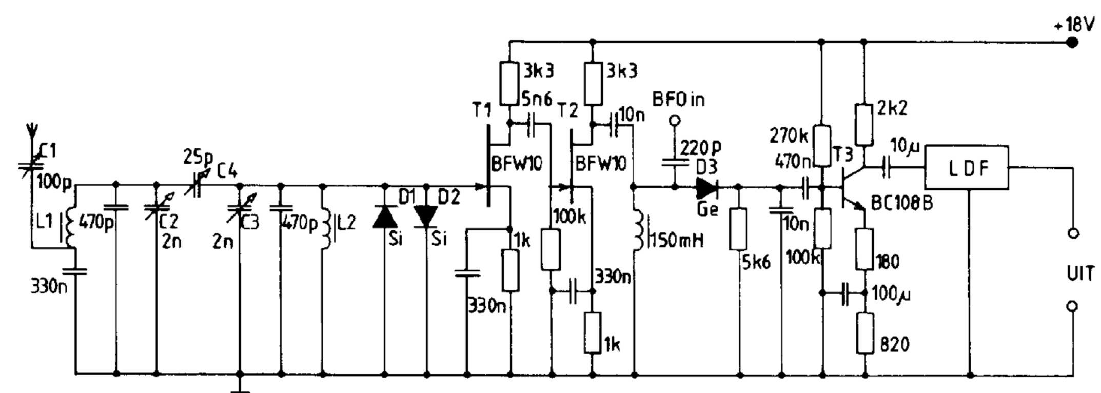

Net op tijd gelukt om een nieuwe ontvanger in elkaar te knutselen. Gebaseerd op een Electron ontwerp van 1985:
Overzicht van mijn opzet:
-links: signaal generator op 17.2 kHz
-midden: 2x op 17.2 afgestemde LC-kringen
-rechts: de eigenlijke ontvanger
Ik wil altijd ruimte overhouden voor verdere experimenten, en heb daarom gekozen voor modulaire opbouw.
Afstemming met varicap, 3x de 1SV149, hetgeen resulteerd in een zeer scherpe piek.
Met 100mV ingangssignaal krijg ik aan de uitgang ca. 12V, dus "slechts" 120x versterking, maar naar ik aanneem genoeg om met een draadantenne Grimeton te kunnen ontvangen.

Ja, het lukte mij vroeg genoeg op te staan, maar nee, een complete fiasko.
Op de SDR van Twente zag en hoorde ik SAQ perfect.
Maar wat ik al aan zag komen na een eerste test gisteravond, hier op mijn locatie zijn teveel stoorsignalen. Veel gekraak, gepiep en iets wat verdacht veel lijkt op een tandartsboor die de hele tijd aan en uitgezet werd.
Ik gebruik een ca. 30m lange draadantenne, en het lijkt erop dat dat een slechte optie is op een dergelijke lage frequentie.
Vlak bij de grens van mijn tuin loopt een ondergrondse hoogspanningskabel, welke ik ervan verdenk storing te veroorzaken.
Twee jaar geleden lukte de ontvangst met ferrietantenne wel.
Een ander probleem blijkt de varicapafstemming te zijn. Beneden een bepaalde varicapspanning zijn de stoorsignalen dusdanig sterk dat de varicaps gaan geleiden. Tenminste, dat is mijn verklaring voor het plots veel zwakker worden van de signalen.
Hoe dan ook, leerzaam, en nu maar weer verder experimenteren.
Ik wil als volgende stap op 77.5kHz de tijdseinzender proberen te ontvangen.
En ik heb een stapel latjes liggen voor het frame van een grotere loopantenne, ca. 1m in diameter.
