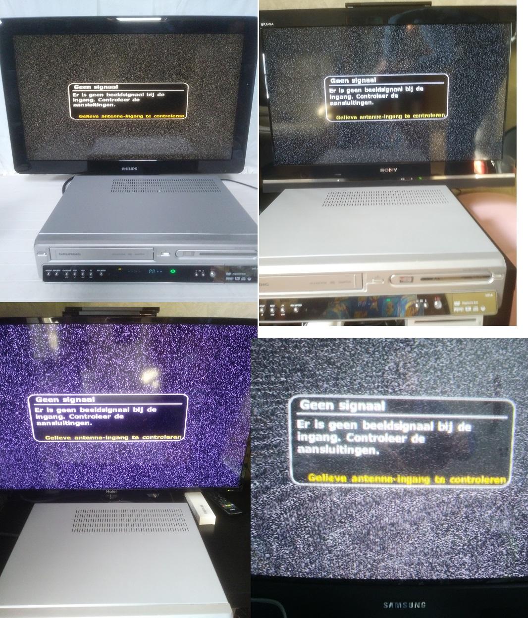

Nog wat tests gedaan.
Ik heb de Grundig VCR/DVDR combispeler, met dezelfde scartkabel, op 4 verschillende tv toestellen aangesloten via scart en gaf op elk toestel goed beeld (behalve op de LG M2252D)
Foto 1 linksboven op sony LCD, rechtsboven op Philips LCD, linksonder op Haier LED, rechtonder op samsung CRT

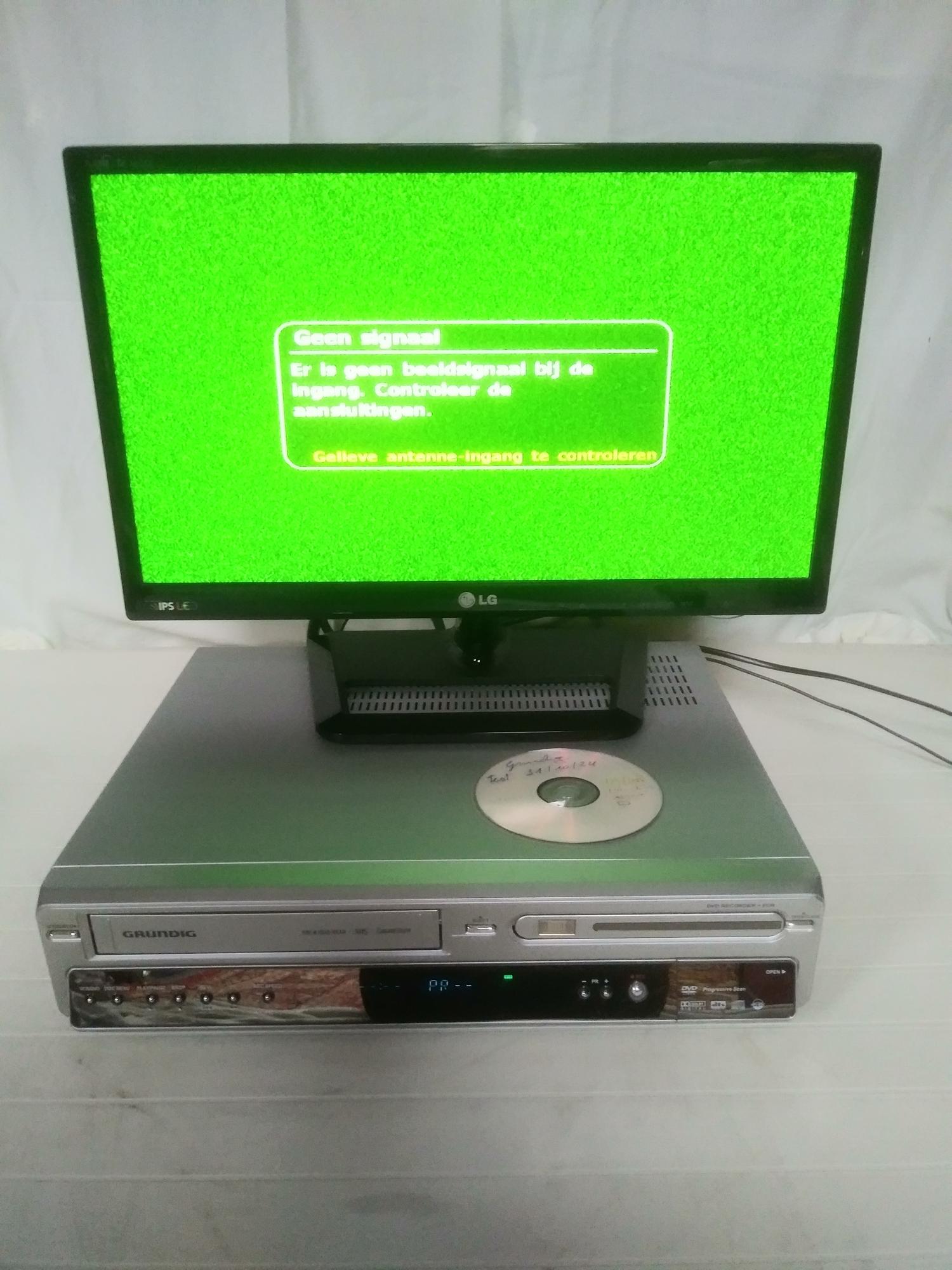

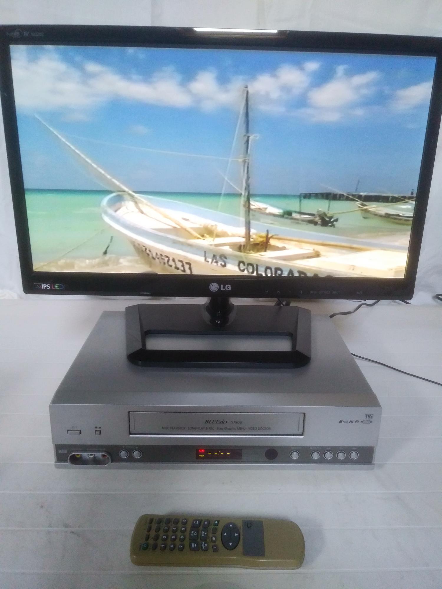

Foto 2 is een test van de LG M2252D TV waarbij een ander VCR op de scart is aangesloten, ik heb met deze tv al vele toestellen getest, die allemaal goed beeld geven, enkel deze grundig geeft groen beeld ook bij weergave van VHS of DVD het beeld blijft groen.
Eigenlijk maak ik er geen probleem van maar ik vind het een raar verschijnsel.
