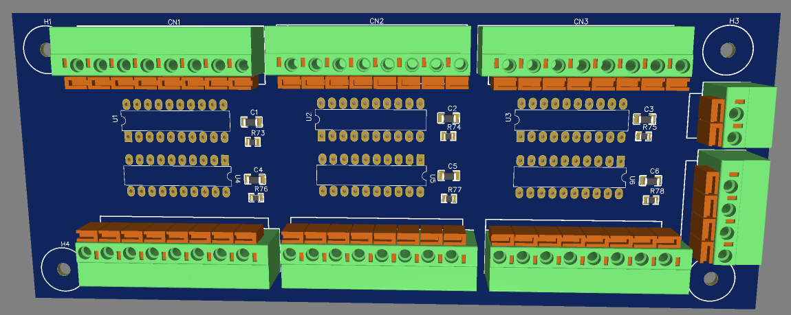

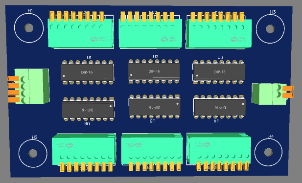

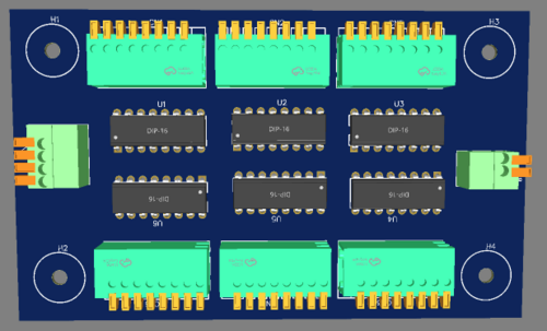

Als je op Mobiflight kijkt, gaan ze daar ook van een modulaire opbouw uit.
Een grote print is vele malen duurder dan 6 printjes met 4x TPIC6B595
valt relatief mee.
Een klein print als maak kosten 2,-/4,- + verzendkosten 13,- * en BTW
Voor een grote print maak kosten ca 12,- / 18,- + Verzendkosten 16,- * BTW
Maar 1 grote PCB is ook 20x beter dan 6 losse wat mij betreft.
nonius
Maar een modulair opgebouwd systeem valt ook wat voor te zeggen; dan zijn in de toekomst gemakkelijker modificaties mogelijk door één module te vervangen, i.p.v. het hele systeem.
Nadeel is de grote hoeveelheid interconnects. Dat maakt het duurder (connectors) en meer risico op contactproblemen.
Als het systeem 100% uitontwikkeld was en er geen modificaties nodig gaan zijn in de toekomst dan zou ik voor één PCB kiezen; in andere gevallen voor een meer modulair systeem.

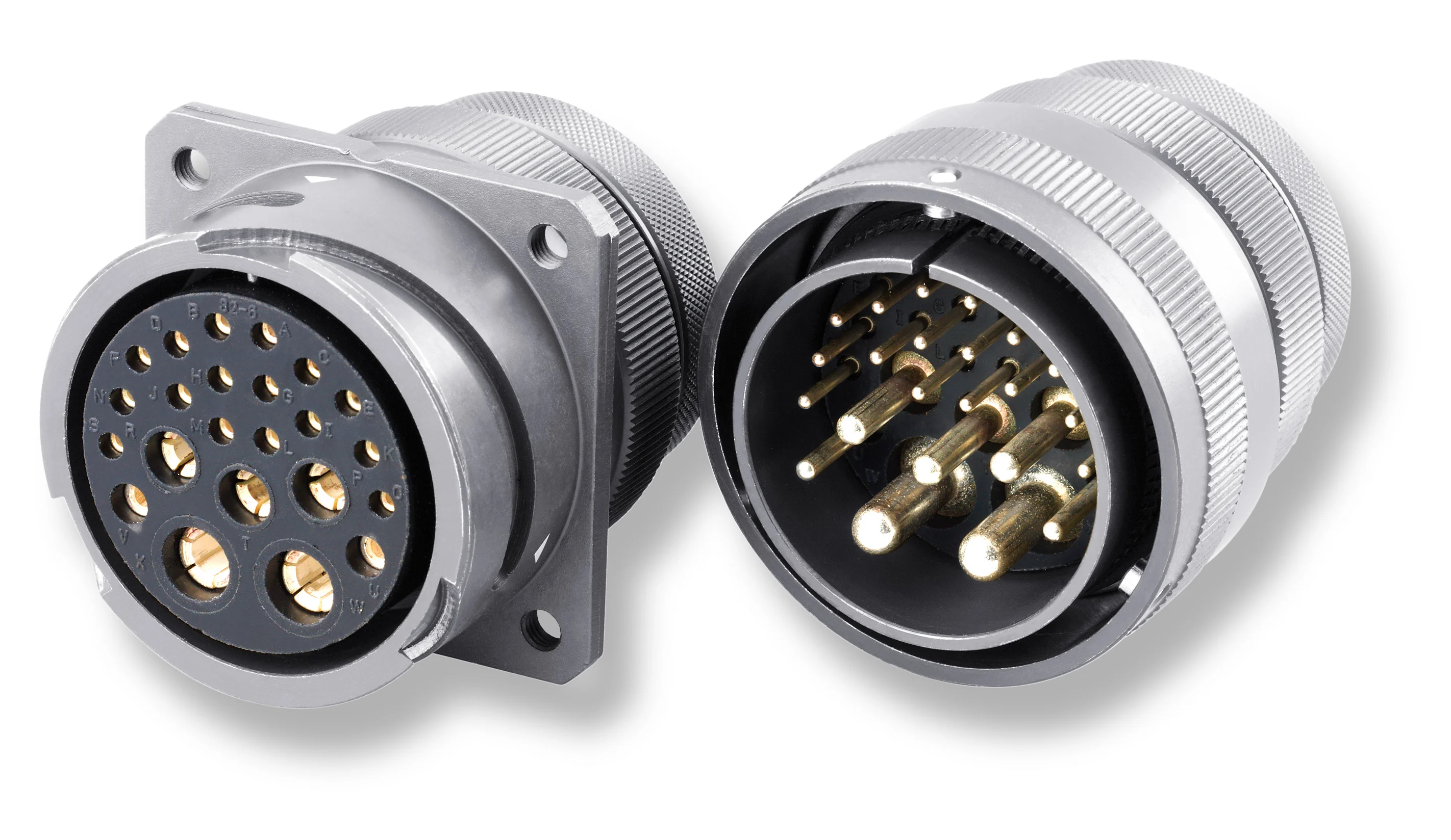

In werkelijkheid is avionica is ook volgens modulaire principes opgebouwd, met die hele mooie grote dure ronde Amphenol-connectors om het allemaal betrouwbaar op elkaar aan te sluiten
Roland van Leusden
Ik dacht dat 1 grote pcb het makkelijkst was , Maar heb me totaal niet bedacht hoe complex dat eigenlijk was/is .
Het handigst is dan toch klein te houden.
Ik zie die complexiteit niet het is juist makkelijker. Om de mega en de 24 ic compact te houden en op 1 compacte pcb kan ik de mega isoleren als er een 5V zekering uitvalt. Als je alles los doet en van een klein IO bord valt de voeding weg dan moet je daar toch ook weer een een IC bijzetten die de data lijnen van mega gaan isoleren.
Maar beide kan Als je het makkelijk lijkt om 6x losse modules te hebben dan zou ik voor de mega een adapter bord voorstellen waar je dan via een DB connector en afgeschermde kabel de verbinding kan maken. Of via RJ45 connectoren en netwerk kabel.
weardguy
Mijn zus werkte ook met 1 grote print in het begin van haar bus-dashboard, maar is daar uiteindelijk van terug gekomen vanwege de complexiteit.
Storing zoeken op 1 enorme print die met al z'n verbindingen een rotding is om uit te nemen is veel lastiger dan het uitnemen van een module met een 'paar' verbindingen.
Ook in de luchtvaart wordt vrijwel alleen maar modulair gewerkt, zodat er gemakkelijk naar storingen gezocht of vervangen kan worden. Dat levert soms wel indrukwekkende draadbomen op inderdaad, in sommige instrumenten lopen gewoon bijna 400 individuele aders naar de printen.

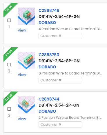

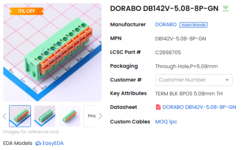

Ik kwam bij lcsc leuke connectoren tegen, kun je gelijk draadjes inprikken. 0.43€ als je er 80 neemt.
Number of Pins 8P
Wire Gauge AWG 14~24
Current Rating 10A
https://www.lcsc.com/product-detail/C2898705.html
[Bericht gewijzigd door Roland van Leusden op (16%)]
Leuk, maar dat werkt alleen voor massieve draad.
En een pitch van 5.08mm is ook best veel. Dat is dan bijna een meter breed voor 192 pinnen.
[Bericht gewijzigd door deKees op (50%)]
of draad met adereinhulsjes.
Phoenix Contact heeft trouwens wel klemmen waar je soepele draad gewoon in kunt steken: push-X.
Deze ken ik niet, maar bij sommige modellen werkt soepel prima, mits ze open gedrukt worden. Wat eigenlijk ook nodig is bij dun massief.
Ik heb even in die Github van Mobiflight zitten kijken, maar het wordt mijn niet vlot duidelijk of en zoja wat de beperkingen zijn. Vanuit de eenvoud zou ik neigen:
- Zo veel mogelijk USB te gebruiken voor data en power.
- Voor gewoon i/o geen extra logica toe te voegen buiten de µC. Die mega heeft 50+ pinnen, dat schiet op. Moderne leds geven op een paar mA licht zat.
- Zware verbruikers zoals lampjes via een open collector / ULN2308 te schakelen. Neem dan per board een aparte, niet te zware en zwevende voeding. Dan zijn er ook geen voeding scheiding- en zekering problemen.
Dus een stevige USB hub met daaraan een bergje µC's, op aparte printjes. Per instrument of module of zo. Dan blijft het overzichtelijk. Dat is vast niet de goedkoopste optie, maar het plezier zit hem er in iets knaps te maken lijkt mij.
Als de leds in clusters bij elkaar zitten -zoals op de foto van Ronald hierboven- dan kun je beter een apart printje maken voor elke groep leds. Als je dan ook de schuifregisters op dat printje erbij zet dan heb je vandaar nog maar een paar draadjes nodig naar de centrale.
zo zou ik het ook doen.
elk 'display' zijn eigen controller geven (arduino nano ofzo). en, via RX/TC of ander protocol vanuit een hoofd controller gewoon de data doorsturen wat er moet gebeuren.
dit geeft als voordeel dat je een losse module afwerkt, er een pc aanhangt en wat commandos geeft om te zien of de leds oplichten.
volgende module bouwen, commandos geven en leds laten oplichten.
je kan dan module per module bij schakelen tot alles werkt.
wil je ineens toch 1 module moderniseren, is het enkel de eindhardware dat je wisselt. de commandostructuur blijft behouden
dan krijg je allemaal losse 'instrumenten' van je flight simulator die je gewoon met een netwerk (soort canbus) aanstuurt.

SparkyGSX
Identieke losse boards lijkt mij ook handiger, dat scheelt een boel kabels, en als iets niet werkt kun je zo'n board verwisselen.
Op zondag 9 augustus 2026 16:36:18 schreef benleentje:
[...]. Als je alles los doet en van een klein IO bord valt de voeding weg dan moet je daar toch ook weer een een IC bijzetten die de data lijnen van mega gaan isoleren.
Waarom zou je dat doen, als een weerstandje in serie met elke datalijn ook genoeg is.
Paulinha_B
Ik ga mee met @fcapri: controllerbordjes zijn zo goedkoop geworden dat er niet moet op bespaard worden. Mijn idee:
* een centrale computer die vanuit Mobiflight kan worden aangesproken, Arduino als die krachtig genoeg is, zoniet Raspberry. Een mega lijkt mij zeker overkill, tenzij er nog veel andere dingen aan te sturen zijn;
* deze is I2C-master;
* maak groepjes van 8-14 leds, of misschien zelfs nog meer;
* elk groepje wordt aangestuurd door een nano of esp32devkit;
* deze subprocessors zijn I2C-client.
* of de subprocessors een eigen printje krijgen dan wel op de "hoofd"print komen, is apart te bekijken; maar een hoofdprint met alles erop en eraan wordt wel heel erg groot.

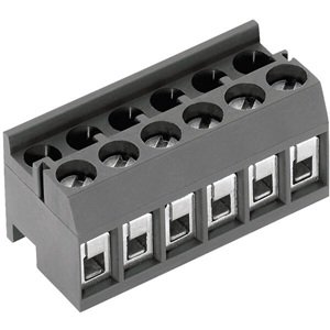

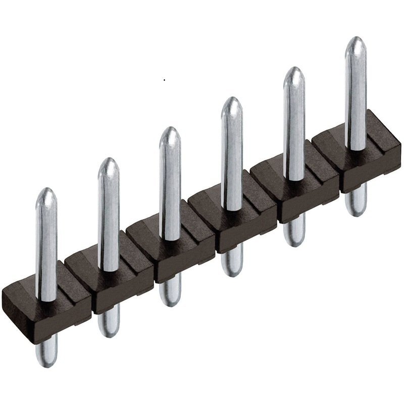

Het nadeel van die (push in) connectors is als je de boel toch ooit moet losmaken het een ramp is om je draadjes te labelen. Zeker bij dat soort aantallen.
Ik ben meer een fan van deze type connectors:
Dit is een voorbeeld van de PTR 51350060001G heeft een pitch van 3.5 mm.
Op de print komt dan de bijbehorende strip:
Dan kun je de connectors compleet er zo afhalen.
Deze zijn er van 2-12 polen. En in 7 verschillende kleuren (strip) en 2 kleuren voor de schroefconnector zelf.
Deze combinatie is maar net iets groter dan gewone PCNB soldeer header blokjes en zeker veel kleiner dan de normale haakse header + schroef/pushin connectors die je vaak (in het groen) ziet.
[Bericht gewijzigd door henri62 op (16%)]
