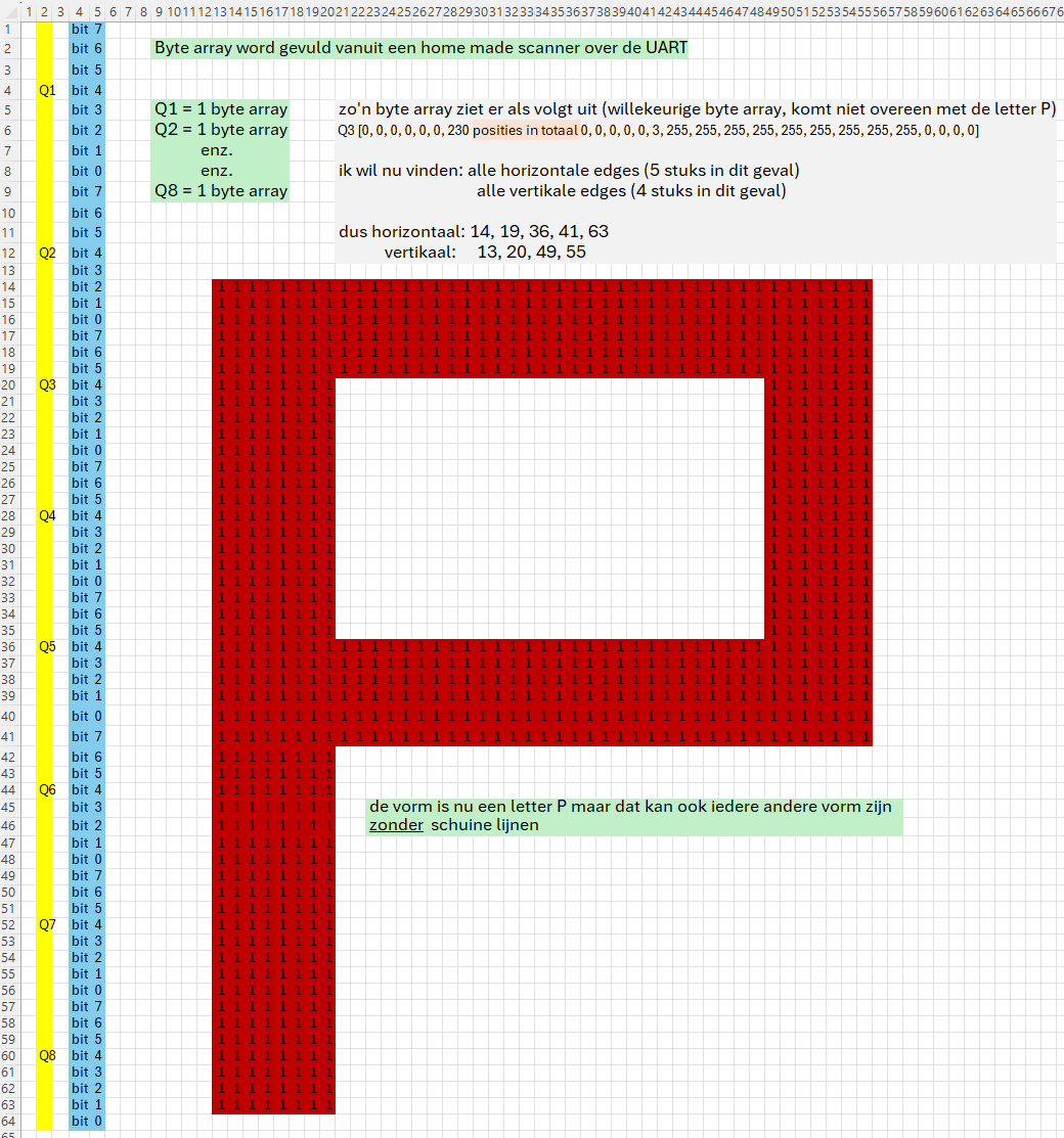

ik wil niet echt iets berekenen, ik wil meer dingen vinden in een matrix.
het is al vaker gebleken dat het lastig is uit te leggen, dus ik heb in excel geprobeerd om het samen te vatten in een plaatje, onder het motto: 1 plaatje zegt vaak meer dan 100 woorden
dit plaatje is qua rijen en kollomen een voorbeeld, dit word straks:
1e test opstelling 120 rijen en 230 kollomen daar test ik nu mee
2e test opstelling 288 rijen en 230 kollomen
even wat toevoegen om een volledig beeld te schetsen:
die letter P heeft mooi strakke lijnen, in werkelijkheid zijn die lijnen een beetje grilliger (is dat nederlands
ik ben nu zover dat ik de 2 buitenste vertikale lijnen kan vinden,
voor de 1e lijn "scan" ik van links naar rechts de bytes tot ik een byte tegen kom die ongelijk = aan 0 (!=0), dan bekijk ik of die byte 3 aaneengesloten bits (pixels) heeft met een "1" zo ja,
bekijk ik of de byte rechts v/d gevonden byte dezelfde bits een "1" hebben zo ja,
dan bekijk ik die byte daarnaast ook op dezelfde manier.
dan heb ik dus een blok gevonden van 3x3 bits (pixels), en die keur ik dan goed om de 1e vertikale lijn te benoemen.
dit om losse "1" pixels "weg te filteren"
de bovenste en de onderste lijn is lastiger
daar wil ik ook een blok hebben van 3x3 pixels, alleen hier kan je 1 byte "overschrijden" omdat wanneer b.v. bit 0 "1" is je in de byte eronder ook bit 6 & 7 moet bekijken.
dus om dat byte overschrijdende checken te voorkomen wou ik vanuit de byte arrays een array vullen met alleen "1" en "0" word dan 230x8 = 1840 bits
alleen dat is binnen python niet zo heel eenvoudig (voor mij dan
ik had dat voor mekaar, alleen bleek dat zoveel geheugen in te nemen dat ik daar mee in de problemen kwam. ik wist (volgens mij) wel hoe dat kwam, maar niet hoe dat op te lossen.
dat zoeken van de edges heb ik allemaal al eens werkend gehad op een atmega2560 (dacht ik) met C. maar blijkbaar kan C beter omgaan met bit bewerkingen dan python. waarmee ik niet zeg dat het in python niet kan.
