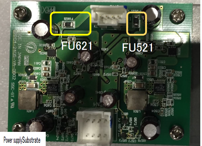

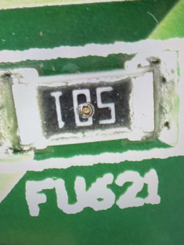

Beste,
Er zijn twee zekeringen gesprongen op een printplaatje van onze yaskawa robot. Om het hele plaatje te vervangen kost het 2010€, dus ik zou graag enkel de zekeringen bestellen en deze dan vervangen. Kan iemand mij helpen de juiste zekering te vinden? in bijlage
vindt u een foto van het printplaatje en van de kapotte zekering onder een microscoop.
Alvast bedankt,
Met vriendelijke groeten.

De benaming suggereert een zekering maar het ziet er uit als een weerstand. Zijn er smd fusable weerstanden ?
Verwacht er niet te veel van, als zo'n ding kapot gaat is er een redelijke kans dat er meer stuk is.
581 betekent 580 ohm (of 501 = 500 ohm)
we hebben als test al een laagje tin gebruikt als doorverbinding en dan werkte hij al terug. Dus met enkel deze twee te vervangen zou het terug moeten werken.
Yaskawa support dacht dat het een 500mA zekering ging zijn maar dit lijkt me redelijk weinig.
Op vrijdag 22 november 2024 11:45:42 schreef Yaskawaprintplaatje:
De opdruk 501 staat normaal gesproken voor 50+1 nul dus 500. Dat kan geen 500A zijn, dus is het 500mA. Zonder meten of schemas is er niks zinnigs over te zeggen of dat veel of weinig is.
Als de boel werkt kun je gewoon een stroom meting doen met je DMM dan weet je of het meer dan 500 mA is.
Om de juiste te vinden moet je de hoeveelheid stroom weten, of hij snel of traag is en de afmetingen.
Afmetingen van de zekering? (schuifmaat)
(de maten in normale mils notatie zijn de maat in mm gedeeld door 0.254. Dus 3x1.5mm is 1206)
501 is de typische aanduiding voor een 500mA zekering. het is belangrijk de snelheid van de zekering goed te kiezen. Vaak is dat héél snel, maar hier zitten er elco's na de zekeringen? zoja,dan is het waarschijnlijk traag. Is er een verklaring waarom de zekeringen er uit gingen ?
Die zekeringen zijn er wel met een reden uitgesprongen..Grote kans dat er na de zekeringen nog meer stuk is.
De zekeringen waren gesprongen omdat er een bepaalde kabel was uitgetrokken tijdens dat de robot aanstond en dan kan dit gebeuren.
De kapotte zekeringen zijn weggegooid zie ik nu. Maar als ik een schuifmaat er langs hou zal het ongeveer 3.5 mm op 2mm zijn. Ik ben nu terug op het bedrijf en ga de stroom proberen achterhalen.
