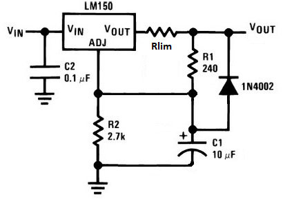

En bij een 317 kun je vrij makkelijk een soft-start toevoegen. Dat is voor gloei ook niet onaardig.[bijlage]
Zij het, dat voor de gevraagde uitgangsspanning van 1,4 Volt, dit niet gaat werken. De spanning over BE van de transistor wordt nooit groter dan 0,2 volt en hij moet iets van 0,6 volt zijn voordat er iets gebeurt
Nee, inderdaad, met 1.5V gloei gaat er dan niet veel gebeuren. Ik heb die truc wel eens gebruikt voor 6.3V
Jeroen
Als het al werkt, de minimale uitgangsspanning van een LM317 is 1,25 V, dus een softstart van 1,25 V naar 1,4 V zet niet veel zoden aan de dijk natuurlijk.
Op donderdag 28 november 2024 16:09:40 schreef Jeroen:
Da's niet helemaal waar:
De spanningsdeler bestaat uit 3 weerstanden, de spanning kan dus onder de 1.25v komen (da's de extra spanning over Rlim)
Mijn opzet voor een softstart zou de ingangsspanning van de LM317 door een pass-transistor laten gaan, waarbij dat ding "uit" begint en op basis van een condensator langzaam aangezet wordt. Ik denk dat met een uurtje puzzelen er wel een oplossing te vinden is.

Dat is veel te snel, je wilt een ramp-up van 30 seconden ofzo.
Ik heb dit gebruikt voor 6V3:
Maar ook dat gaat niet werken met een TL431 en 1V4
