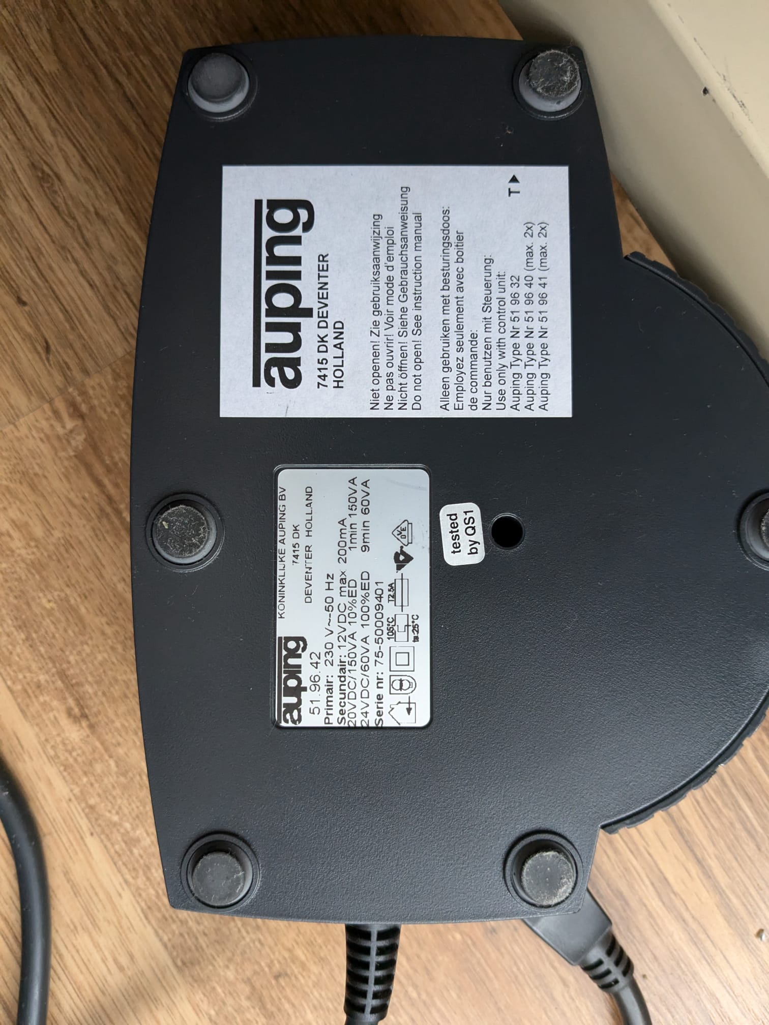

1. Adapter met zekering
2. Ringkerntrafo
3. Verdeeldoos waar afstandsbediening op aansluit en de 5 motoren
4. Afstandbediening
5. Motoren
Nummer 1, 2, en 3 heb ik al vervangen maar dit werkte helaas niet.

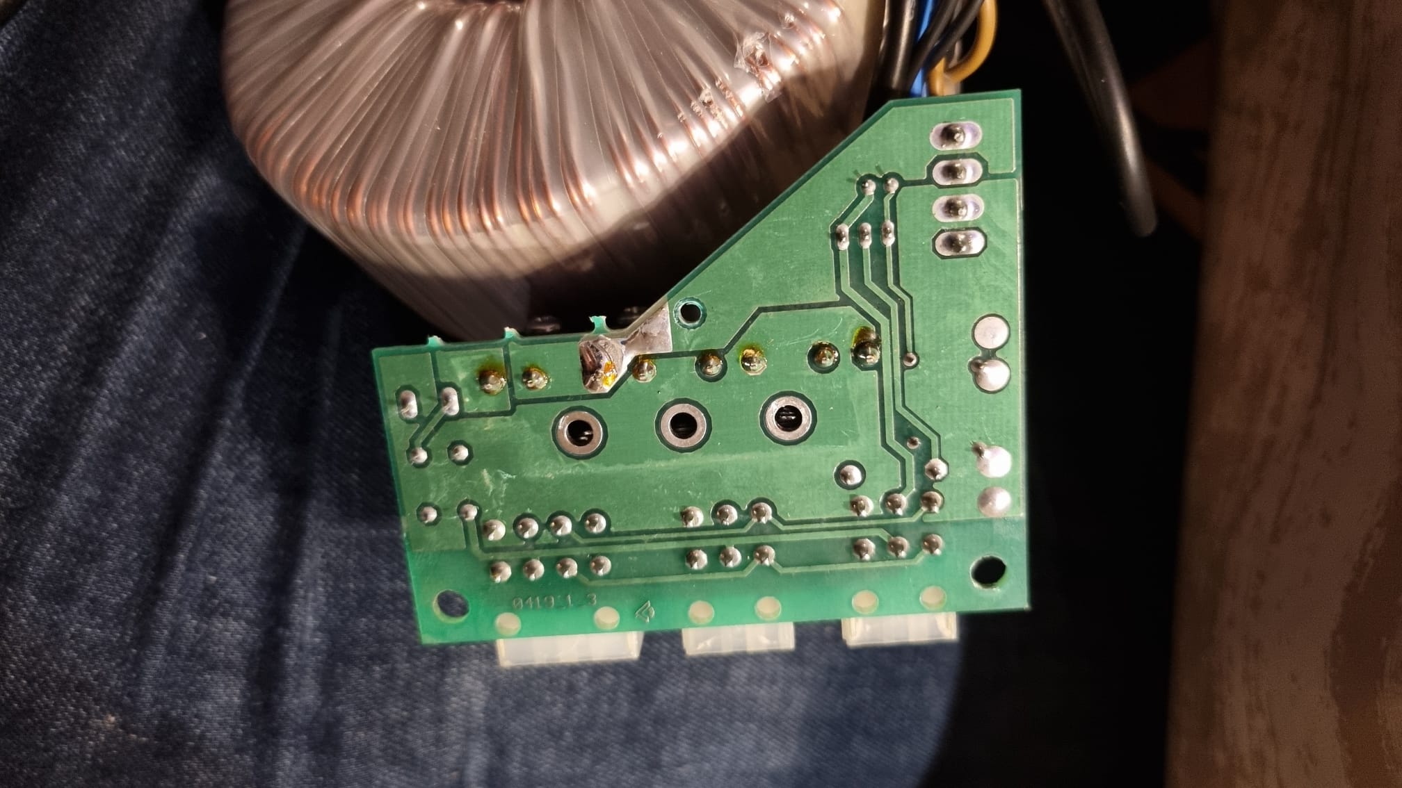

En over de zekering op de print zit een stuk draad gesoldeerd
Dat is in ieder geval absoluut fout en gevaarlijk!
Zet er een dikke (auto) lamp voor in de plaats als je wil zoeken of meten, maar nooit een draadbrug!

De brug zit er verwacht ik vanuit productie, dit zijn foto's van de eerste ringkerntrafo + verdeelcircuit welke wij zelf ooit zelf is gekocht door mijn moeder 20 jaar gelden. Dit is niet iets wat ik zelf heb gedaan.
De relais heb ik helaas niet op de foto gezet zie ik nu, ik had snel wat foto's gemaakt en niet bedacht dat ik deze op circuits online zou zetten. Het geheel zit helaas weer in elkaar op het moment. Ik had best goede moed om het zelf te vinden maar helaas...

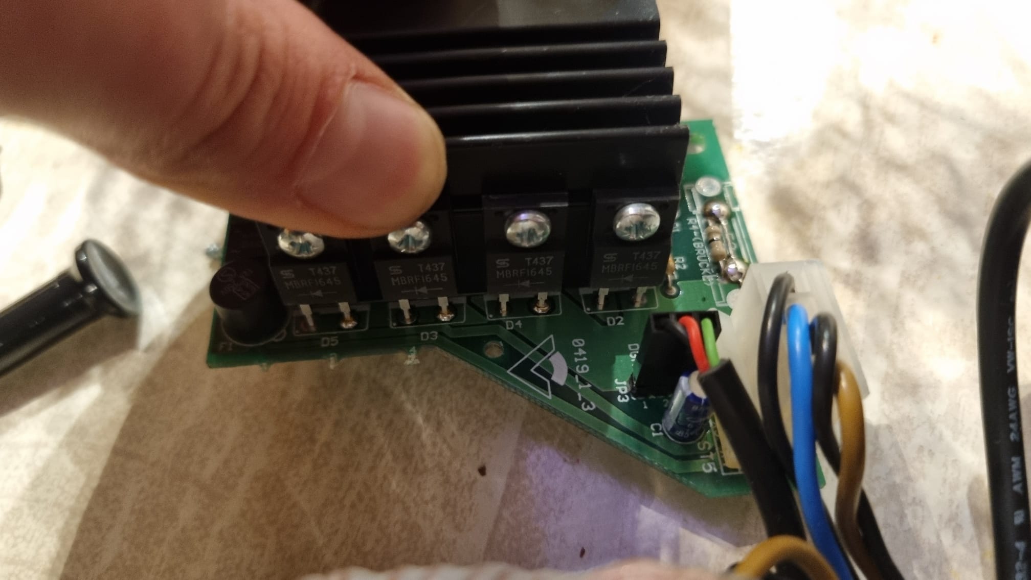

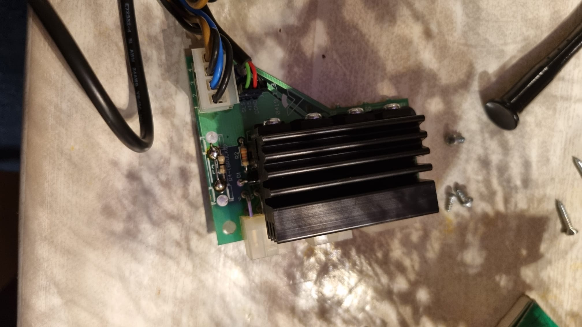

Die 4 grote diodes met koelplaat lijkt me een gelijkrichtbrug.
