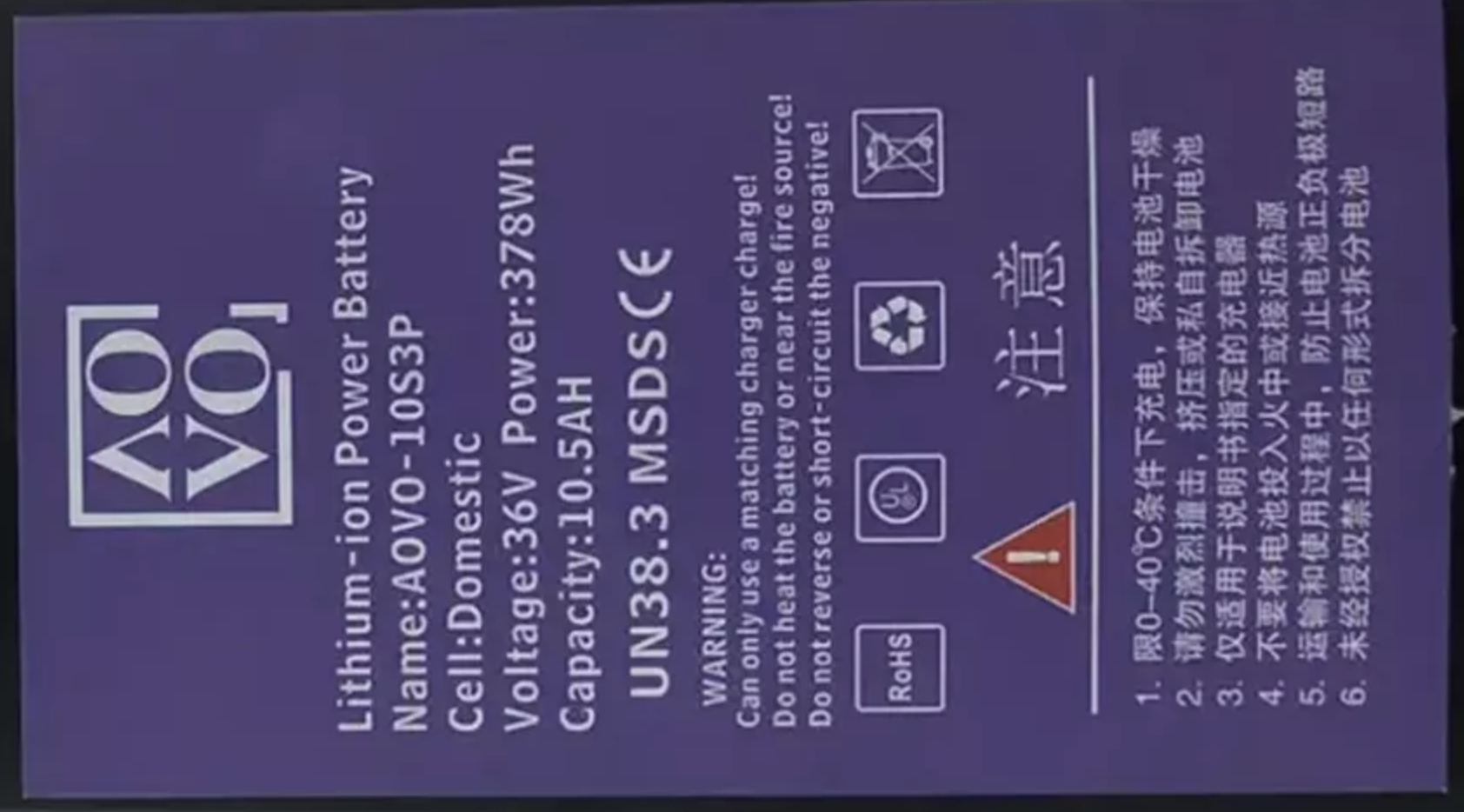

Mijn aovo pro electrische step (Xiaomi clone) gaat niet aan. Als ik de hem aanzet is het schermpje even aan maar valt direct uit. Hangt ie aan de lader dan blijft het scherm wel aan. De lader laadt niet op (lampje blijft groen). Ik heb al een andere lader gebruikt, met hetzelfde resultaat. Ik dacht dat de accu te diep ontladen was, dus ik heb de accuspanning gemeten en die is 34.9 V, dat lijkt mij in orde. Misschien heeft iemand een idee?

Wat staat er op de accu ? Een vol opgeladen 36V accu meet rond de 42V.

Er staat idd 36V op. Ik wist niet dat een volle accu 42V zou moeten hebben. Dan zit hij er wel een stukje vanaf. Zou dat betekenen dat hij kapot is of enkele cellen te laag? Of valt dat verschil niet te meten zonder de accu open te maken?

Dat is de enige betrouwbare optie, zo'n batterijpack bestaat uit een combinatie van 10 cellen in serie en afhankelijk van de capaciteit een aantal parallel. 10S4P zijn dus 40 cellen waarvan 4 parallel en 10 van die setjes in serie.
Als een cel 2500mAh is dan zijn 4 parallel 10Ah en heb je en pack van 36V 10Ah. Is het deze accu ?

Ja, het is exact deze accu. Dus dat zou dan 3 cellen parallel en dan 10 van die setjes in serie zijn, toch?

Klopt, waarbij iedere cel dan een capaciteit heeft van 10,5 / 3 = 3500mAh
