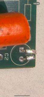

Hallo allemaal,
Ik ben bezig met het restaureren van een defecte MACAP bonenmaler, waarschijnlijk type MXP. Op het net kon ik niets vinden over bedradingsschema en/of PCB. Ook geen vervangingsonderdelen, althans niet voor de generatie molen die ik heb.
Ik heb het idee dat er niet veel defect kan zijn. Het is immers een relatief eenvoudige schakeling, althans dat dacht ik….
Op de printplaat zag ik dat condensator C2 mist. Ik ben geen dummy, maar bepalen welke waarde de condensator moet hebben gaat voor mij te ver. Op de foto’s lijken meerdere componenten te ontbreken, maar aan de soldering te zien heeft daar nooit een component ingezeten.

De zekering heb ik al vervangen ?
Wie kan mij helpen bij het bepalen van de capaciteit van de ontbrekende condensator?
Die niet-aanwezige C2 is misschien nooit aanwezig geweest. Gewoon zo laten. Overigens is dit een standaard circuit en de meest waarschijnlijke fout is de oranje condensator van 470 NF. Die moet je nameten en de waarde zal waarschijnlijk veel minder zijn. En die vervangen door een goede X2-condensator.
Waarschijnlijk is dat de hele reparatie.

Ik ga vanavond eens even meten. Dat er geen condensator op positie C2 heeft gezeten lijkt mij onwaarschijnlijk, zie ook de close up. Maar ik probeer het.
Ja, nu ik nog eens goed kijk ziet het er inderdaad zo uit. Misschien moet daar een elco in. Ik zou blindelings 25 uF 16 volt plaatsen, maar begin met die 470 nF na te meten, of ook blindelings te vervangen.
EricN
Daar zat een afvlak elco. De rest staat er nog als vlaggetjes te wapperen.
Staat parallel over de zener.

De 470nF is nog goed. Ik meet 479nF. Heb een aantal 16V elco’s besteld (22uF) en ga dat eens proberen. Bedankt voor het meedenken!

Daar zat een afvlak elco. De rest staat er nog als vlaggetjes te wapperen.Staat parallel over de zener.
Dankjewel, want hiermee heb ik de polarisatie van de te plaatsen 22uF 16V direct duidelijk

Op stuurprint van de MXD OD (je hebt een bunkermolen?) is de buffer C 330µF/50v.
Dankjewel! Inderdaad een bunkermolen. Typeplaatje ontbreekt, dus zeker weten doe ik het niet. Zoeken op foto leidde mij tot dit type.
Zo leer ik nog wat bij: mijn advies voor een elco van 25 uF was inderdaad verkeerd. Met die 470 NF kan er 20 mA DC worden geleverd en dan zijn de adviezen van 220 en 330 uF correct...

Jazeker! Draait als een nieuwe. Bedankt voor alle hulp!
