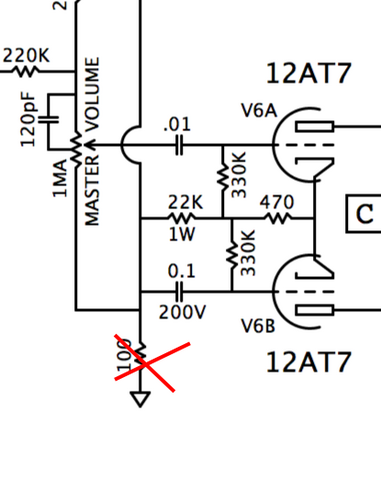

Ik heb hier een fraaie oude Fender Twin Reverb staan met als klacht dat de versterker na inschakelen al snel een heel luide brom geeft en ook zekeringen vreet.
Nu vond ik al snel een kortgesloten condensator in het bias-circuit (de tweede elco van 70µF/100V in dit schema), wat dus een heel logische oorzaak zou zijn.
Maar ook na vervanging van beide elco's in het bias-circuit en de netzekering blijft het verkeerd gaan: de buizen gloeien op, ik zie de bias-stroom eerst netjes oplopen zoals verwacht, maar vanaf ca. 10 mA per buis lijkt ineens iets door te slaan, en komt er een luide brom uit de uitgang -- en als ik de boel niet snel uitzet, gaat de zekering weer door. Dit maakt het testen en meten ook nogal lastig, zacht uitgedrukt.
Extra informatie:
- De eigenaar had na de eerste keer dat de zekering was doorgebrand 'even getest' met alufolie in de zekeringhouder
Geen idee of en zo ja wat er aan extra schade is aangericht -- er is op het oog eigenlijk niets te zien, en zonder buizen erin lijkt de voeding ook in orde. - De versterker is gemaakt voor 120V~ netspanning, maar een of andere knutselaar heeft er ooit een Tektronix-trafo 7-120-007 in het kabinet bij geknutseld, in autotransormator-configuratie. Dit werkt overigens wel, ik zie intern keurig 119 volt aan de netingang.
- Zonder buizen treedt geen overbelasting op, en lijken alle spanningen in orde.
- Ja, ik heb de test uitgevoerd met een nieuwe set eindbuizen, al moet ik daar voorzichtig mee zijn (twee van de vier originele buizen lijken beschadigd en vertonen zwarte vlekken aan de binnenkant van het glas).
- De twee koppelcondensatoren van 100nF/600V tussen de 12AT7 en de eindbuizen heb ik vervangen, maar dat maakt niets uit.
Heeft iemand een idee wat er verder aan de hand kan zijn? Dit zijn normaal gesproken erg robuuste (en zeer populaire) versterkers, en ik zou het ontzettend jammer vinden om 'm total loss te verklaren.
Misschien ook zie ik iets simpels over het hoofd -- het zou niet de eerste keer zijn.
Alvast dank voor het meedenken!

Ik neem aan dat je de volume potmeter helemaal op 0 hebt staan. Hoe zit het met de 100 Ohm weerstand die in het schema daar onder hangt? Als daar ergens in de buurt de verbinding onderbreekt door opwarming dan gaat het ook niet goed. Ik lees op dat groupdiy forum ook ergens een opmerking over dat het rond een 100 Ohm weerstand vaak fout gaat.
Je bedoelt de potmeter voor de hum-balance? Die kan inderdaad brom geven wanneer die defect raakt. Maar dit heeft in het algemeen geen ernstige gevolgen.

De eerder genoemde weerstand van 100 ohm is gewoon OK, evenals de koppelcondensatoren (loshalen maakt geen verschil). Ook de verschillende roosterweerstanden en -verbindingen zijn OK, evenals alle spanningen, in ieder geval tot het moment van doorslaan.
