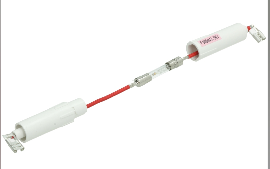

ik heb al een paar keer dat probleem gehad en bij mij waren de HV zekeringen gewoon kapot. die warmte totaal niks meer maar deed wel alsof die werkte.
haal je er tussen uit en meet door met multimeter.
hoe ze kapot gaat weet ik niet zeker, maar vermoed dat de vrouw iets metaal in het potje heeft laten zitten (lepeltje ofzo)
Pentium-Pro
Als het nu kapot is, was het eerst heel! :)
Zo'n zekering krijgt elke keer bij inschakelen een "klap" dat veroorzaakt na een x aantal keer (smeltdraadmoeheid?) en doorsmelten.
