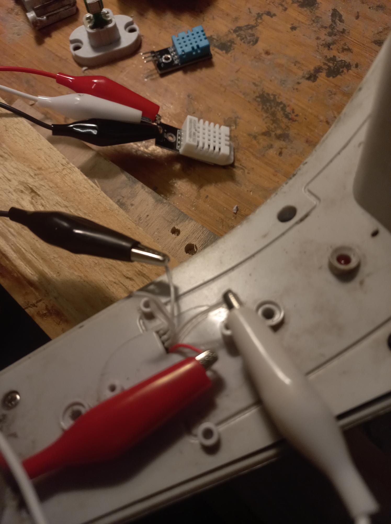

Rode draad en 3 witte draden noem ik even voor het gemak 1 (rood), 2, 3, 4. Ik heb met een simpele oscilloscoop gemeten. Tussen 1 en 4 meet ik 3V. Tussen 1 en 2 meet ik een puls van 3,44V, van 1 minuut naar 0,2 s. Ook tussen 1 en 3 meet ik die laatst genoemde waarden. Ik neem aan dat 1 en 4 de voeding is, maar je had het over een flinke puls. Is dan 1 en 2 de voeding?
In ieder geval heb ik een SHT21 ontvangen en aangesloten, alle combinaties geprobeerd maar helaas zonder resultaat. Ik hoor graag jullie reacties en tips.

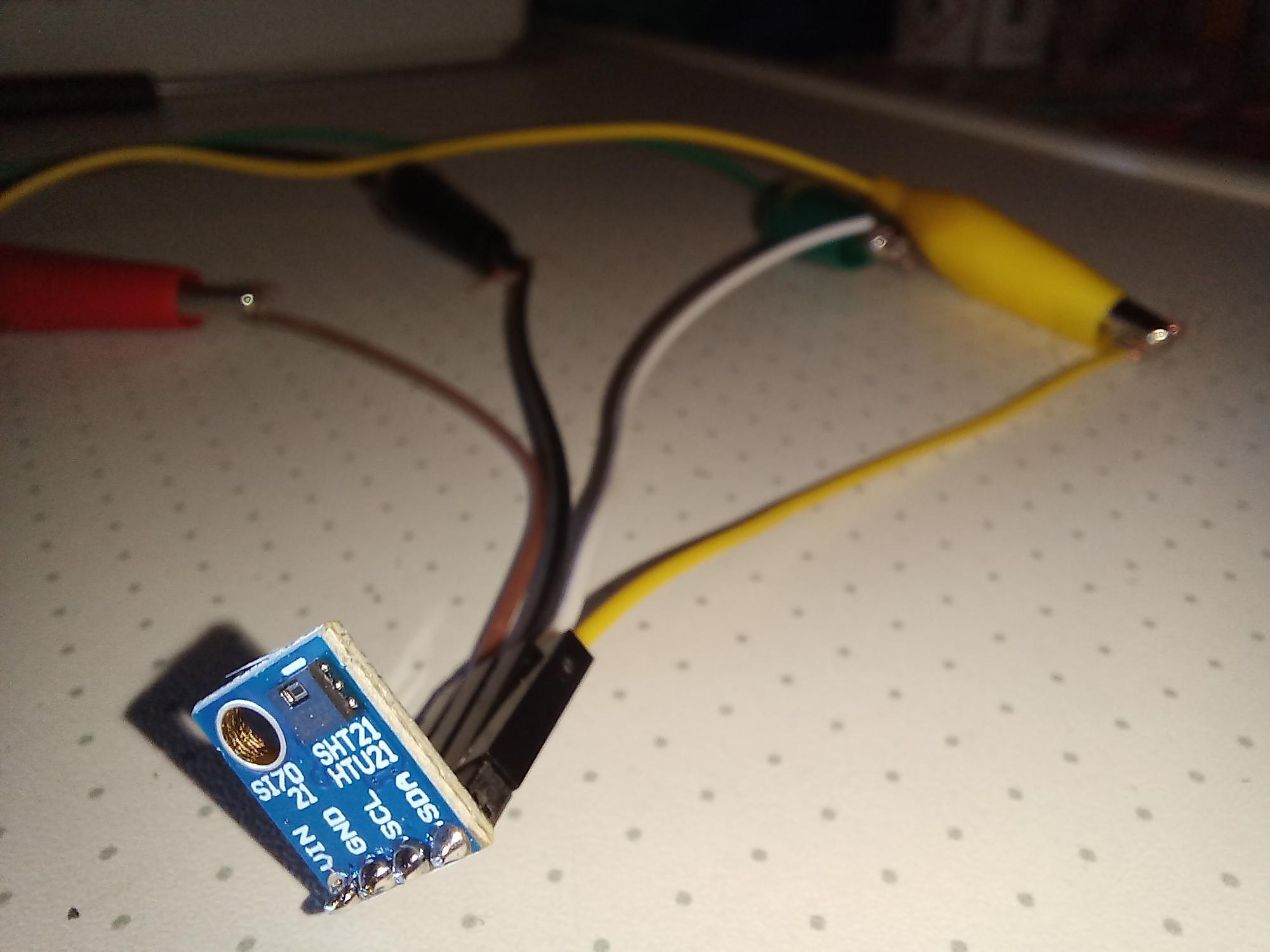

Ik heb een andere SHT21 gekocht en aangesloten, zie foto. Zie ook de foto van de oorspronkelijke sensor. Ik zal de sensor van jouw afbeelding kopen. Maar wat is de voeding van de rode en witte draden?
Van de foto van de oorspronkelijke sensor word ik niet echt wijzer. Hij is "ingebouwd" in een behuizing van de maker van het weerstation.
Maar op jouw foto van de SHT21: Vin = + voeding, Gnd = 0 voeding.
Dat complete printje is alleen maar makkelijker, daar zit de SHT21 op en is makkelijker dan zelf rommelen met een losse smd SHT21.
Die losse kopen is dus niet nodig als de gene die je hebt ( op het printje) nog werkt.

Het is nog zeer de vraag of het wel een I2C interface is. Op de foto even hierboven van Revado staat weliswaar SDA en SCL (wat i2c zou duiden) maar bij SCL staat als tekst: selector RH (vocht) en T (temperatuur). Dat is beslist GEEN i2c.
Wat jouw metingen betreft: als je tussen 1 en 4 (rood en 1 van de witte) constant 3.4 volt meet is dat de voeding (en ik neem aan dat rood de + is).
Dan vraag ik me nu af: je meet tussen 1 en 2 en tussen 1 en 3 een puls van 0,2 sec (0->3,4V ?) en vervolgens bijna een minuut niets (0 volt ?).
Ik denk dat die pulsjes van 0,2 sec in werkelijkheid een reeks heel korte pulsjes zijn die de data resp. klok zijn. Met wat geprobeer van de tijdbasis van je scoop zou je dat wel moeten kunnen constateren.

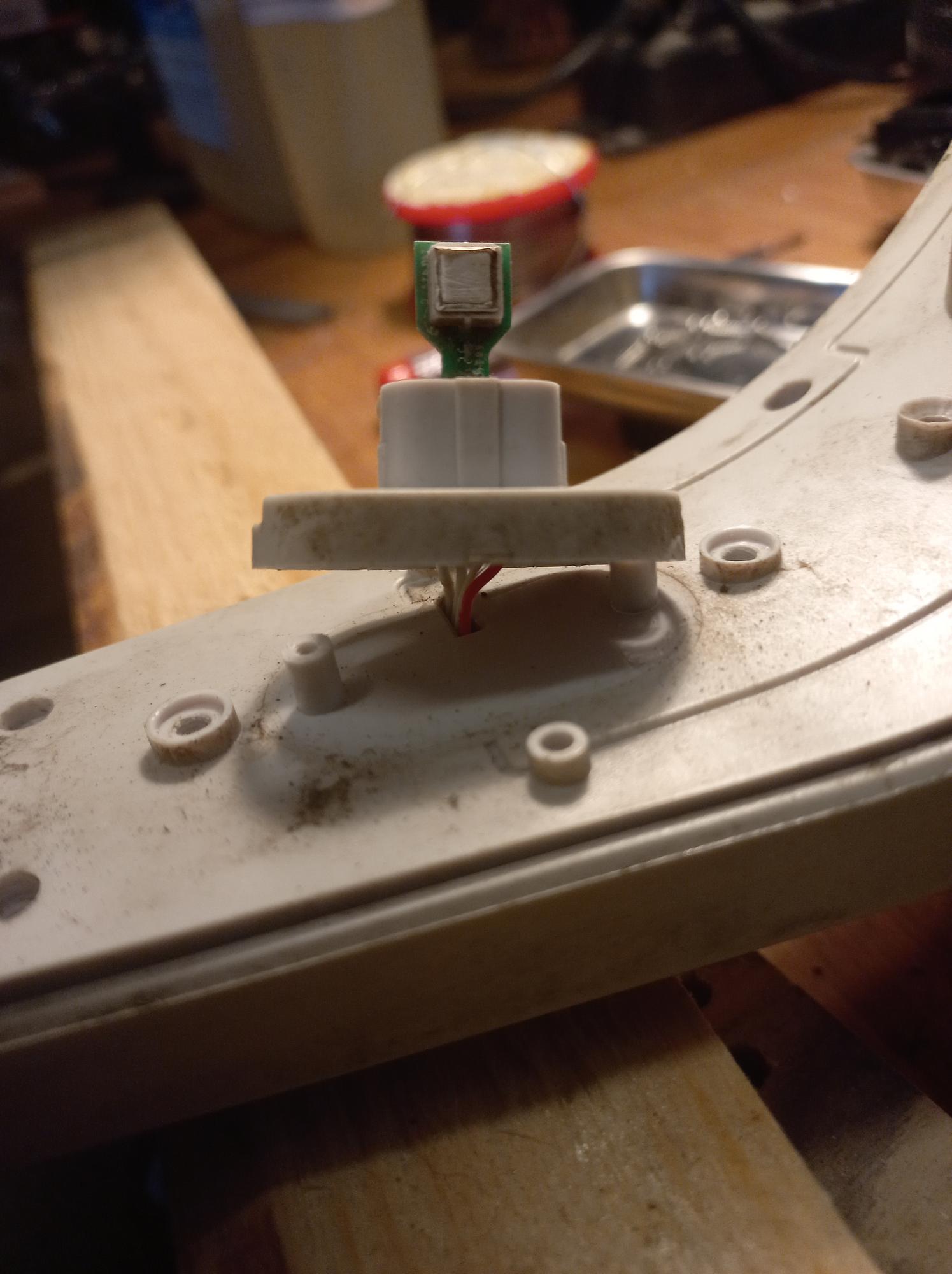

Ik heb de defecteb sensor voorzichtig uit z'n jas kunnen halen. Dit is dus de oude sensor uit het weerstation, wat niet meer werkt. Ik kan het niet achterhalen op internet. heeft iemand een idee?
Goed gedaan. Het is een SHTC3 type. Googel op SHTC3 datasheet.
Interface is inderdaad I2c. Hij is goed verkrijgbaar en niet echt duur.
Het slechte nieuws is dat het een smd type is wat jij misschien niet kunt solderen. Ik trouwens ook niet maar er zijn ongetwijfeld mensen op dit platform die dat wel kunnen. Een oproep plaatsen om hulp kan helpen.
Thanx! Ik zag een soldeerbare SHTC3 bij Reichelt.com voor 6 euro. Ga ik kopen en uitproberen.
Ook duidelijk waarom de SHT21 niet werkte. Het i2c adres is 80H & 81H terwijl dat van de SHTC3 70H en 71H is. Dat valt ook niet te veranderen.
