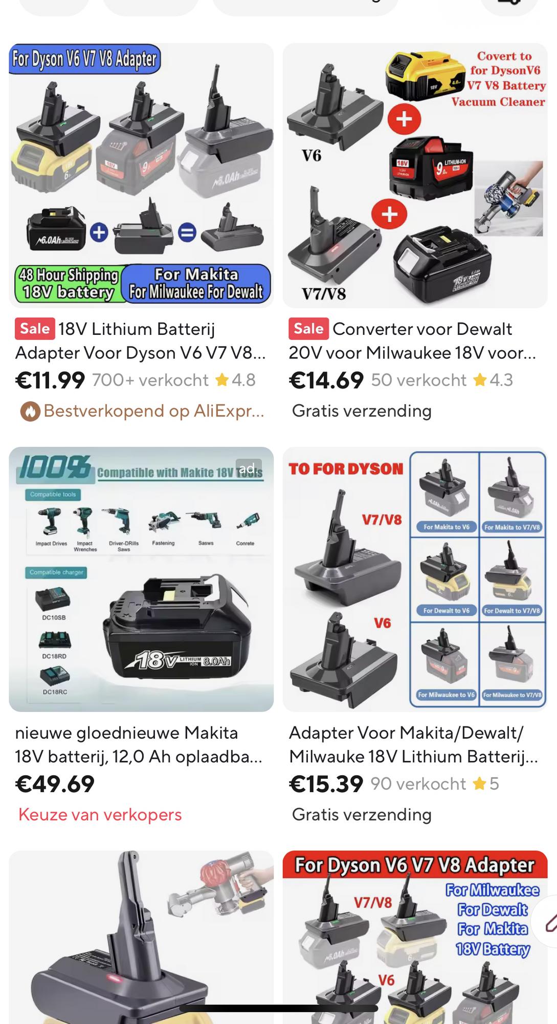

Mss testen (gebruiken) met een 18v makita (of andere) met een houder van ali?
